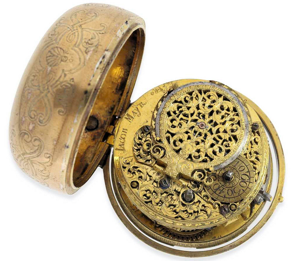

Ho trovato anche un orologio da persona firmato Jacob Mayr
432359_.jpg [ 268.01 KiB | Osservato 8224 volte ]
432361_.jpg [ 202.99 KiB | Osservato 8224 volte ]
432362_.jpg [ 154.28 KiB | Osservato 8224 volte ]
Ha il n°682 ed è largo circa 60 mm, il coq reca incisa una testa femminile, pilastrini tulipano epoca 1700 circa.

A Vienna sono state tre generazioni di Jacob Mayer:
Jacob I fabbro e orologiaio dal 1707 al 1738
Jacob II orologiaio dal 1714 al 1750
Jacob III orologi all'inglese dal 1775 al 1788.
Mentre del secondo Jacob Maur non ho trovato notizie, c'era un Carl Maur ma era tedesco.
saluti enrico
Re: Pubblicità d'orologeria del passato 2
MessaggioInviato: giovedì 15 luglio 2021, 6:22
saluti enrico
Grazie Enrico, quindi l'autore dell'orologio austriaco potrebbe essere il primo od il secondo Mayer (escluderei il terzo perchè lo stile dell'orologio non corrisponderebbe all'epoca.
La firma non è MAUR ma una V con dieresi quindi MAYR probabile contrazione di Mayer.
