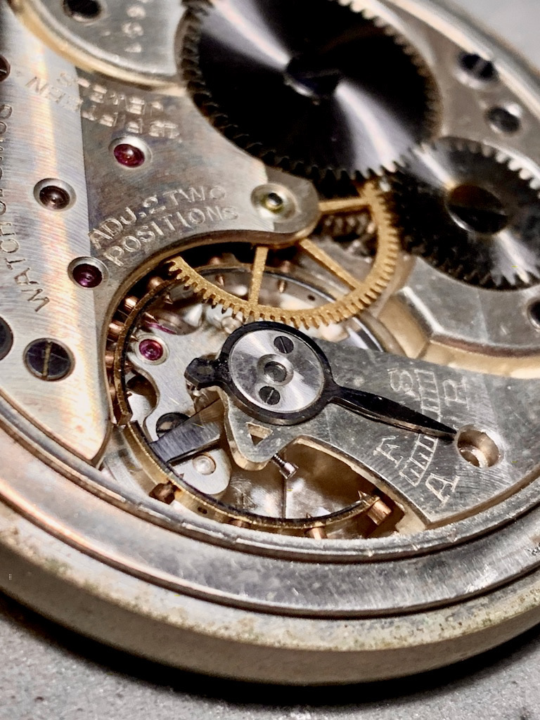

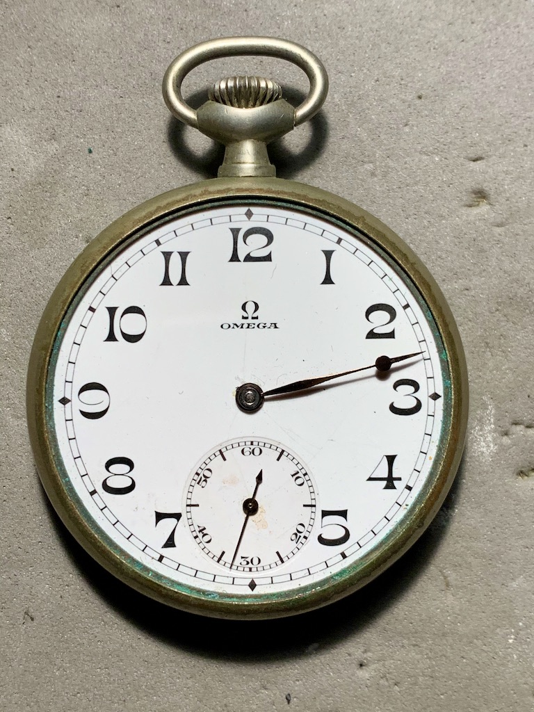

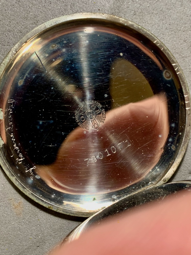

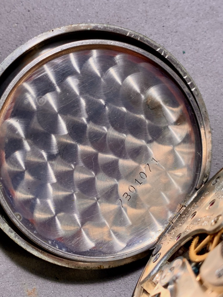

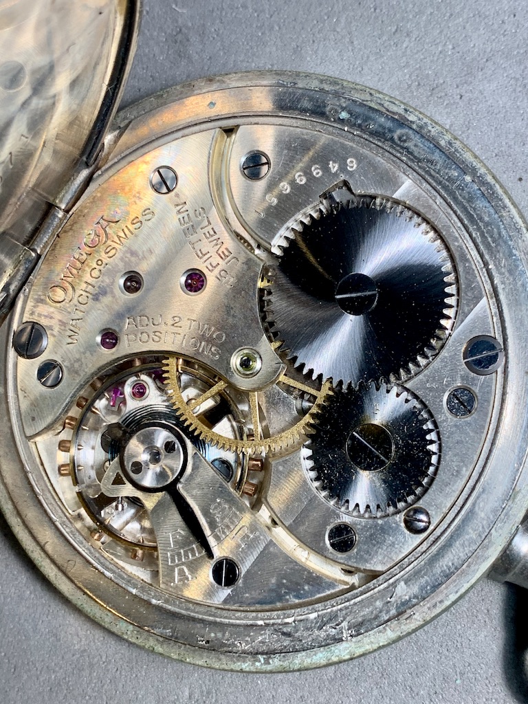

Tra gli acquisti di fine anno c'è anche questo omega, asse rotto e sfera (un vero peccato) mancante. Avendo perduto il vetro la sfera sarà stata impigliata in qualcosa e si sarà spezzata.
Preso come sempre per una cifra molto onesta, bisogna che riconosca che questi movimenti sono davvero un'altro livello. Sia per estetica che per tecnica. Ad esempio, il quadrante è infilato a pressione, niente viti, solo mollette che lo mantengono saldo. Poi c'è il bilanciere bimetallico compensato, spirale breguet, ponti lavorati e argentati e mille altre piccoli e grandi dettagli che ne fanno la premessa a quello che Omega nel tempo è diventata.
Il numero di serie lo colloca tra il 1920 e il 1923 oppure, secondo altre tabelle tra il 1923 e il 1929.
Qualche scatto, poi seguirà la revisione...

Bel tasca... Luca.. ottimo acchiappo.. resto stupito delle condizioni del quadrante nonostante fosse senza il vetro e quindi esposto ad urti e graffi.. per la sfera credo non ci siano problemi a reperire quella mancante.. La cosa "diversa" che noto in questo tasca è l'abbondanza di scritte sul ponte che non mi è capitato frequentemente di notare in altri prodotti simili.. In primis la dicitura ADJ 2 positions che non mi sembra di aver mai visto su Omega simili.. Normalmente ho visto la scritta Omega ed il seriale, ma non le altre.. Forse era un modello destinato all'esportazione USA?

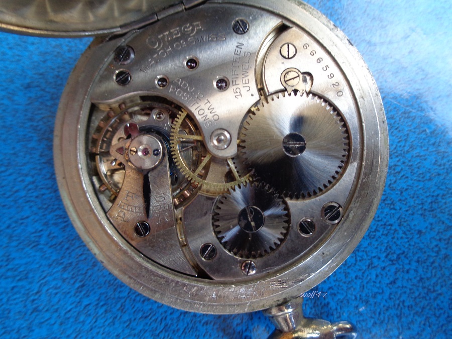

:roll: Molto bello !..Il movimento mi pare uguale a questo mio...scritte comprese...sbaglio?? :oops:

Esatto wolf, il tuo ha le sfere originali per ore e minuti ma non originale (forse) quella dei secondi basandomi sulle foto in rete (mal di poco!).
Le sfere sono come le breguet ma senza il forellino e pur essendo, allora, di fornitura, adesso non si trovano più. Io ho deciso di montare delle breguet classiche.
Credo che questi movimenti fossero destinati al mercato americano, dove le finiture e le regolazioni erano fondamentali per poter competere con la concorrenza.

::-OK Grazie della conferma ! In realtà non avevo mai fatto caso alle scritte nel movimento accettandole come una particolarità dell'orologio senza chiedermene il motivo; ora so una cosa in più! :pruden: :grin:

Mi sono appena accorto che il tuo wolf ha anche il cricchetto diverso. Probabilmente non è il 40.6 L ma una versione della famiglia (40.6 T1, 40.6 T2, ...) anche se i seriai dei due movimenti sono abbastanza vicini.

:rate10: Sei precisissimo (io neppure vi avevo fatto caso) e le tue info mi saranno utili per completare la mia personale "scheda" dell'orologio ! :ìò

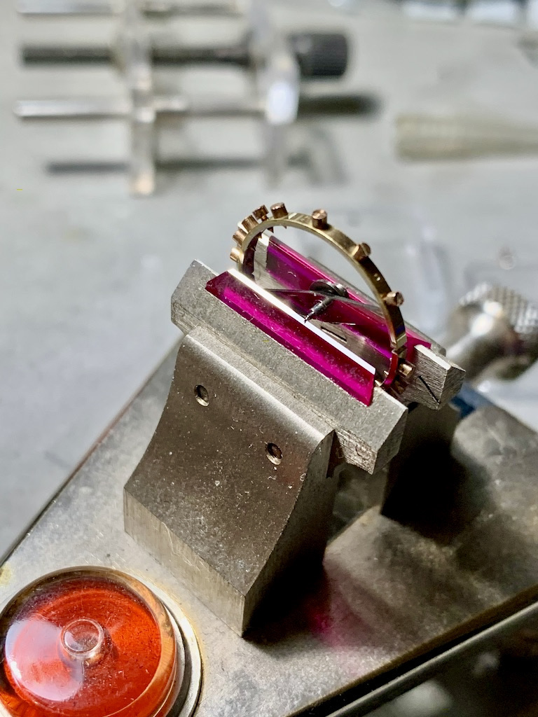

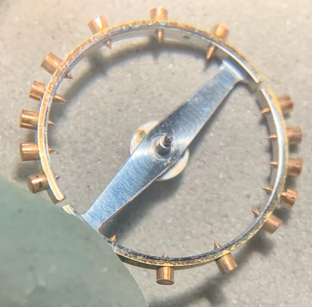

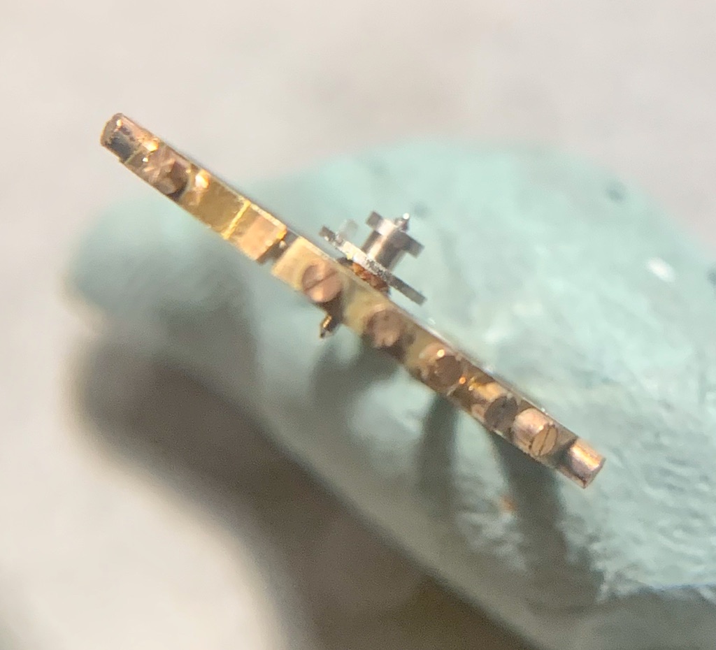

Questi invece sono alcuni scatti del bilanciere con l'asse con i pivot spezzati (entrambi)... :stumm:
Notate il segno fatto con il pennarello sull'anello esterno per riposizionare nello stesso punto l'ellipse.

Mentre questi un paio di scatti dell'equilibratura una volta montato il nuovo asse...
9E31B831-B5DC-4843-8350-2E5DFAFC2987_1_201_a.jpeg [ 227.98 KiB | Osservato 2210 volte ]
A86CEAE9-ABDE-4EAD-AA11-31B444B6E011_1_201_a.jpeg [ 233.74 KiB | Osservato 2210 volte ]
che poi ho provato senza spirale nel movimento, questo perché non sarebbe la prima volta che l'asse giusto non va bene perché hanno "adattato" il movimento ad un asse "disponibile"!
