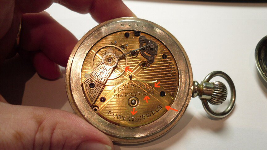

SPECIALLY ADJUSTED
Come possiamo notare, in questo clone ci sono molti punti sopracitati che lo indicano come clone senza ombra di dubbio.
Il bilanciere non compensato e bimetallico, la scritta SIX POSITIONS al posto di 6 POSTIONS, Heat & Cold, RUBY un bello spazio e JEWELS, in modo che potesse essere stampigliato a piacere il numero di rubini.. :shock:

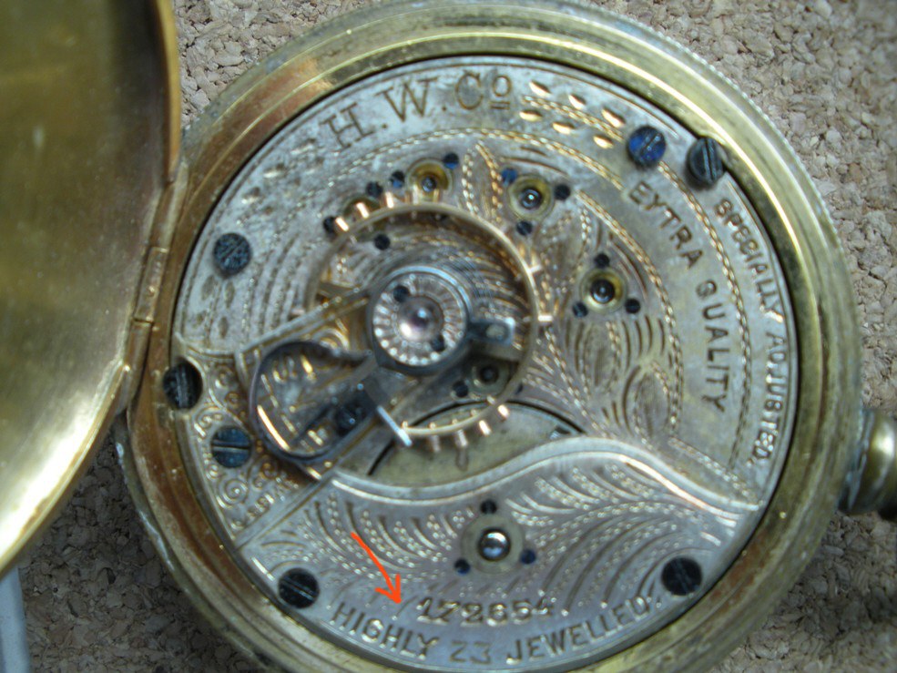

H.W.Co
In questo orologio, notiamo subito la scarsa qualità della damascatura, le diciture SPECIALLY ADJUSTED e EXTRA QUALITY, il bilanciere con viti di compensazione ma senza taglio nel volantino.
Il pezzo forte, anche in questo caso è lo spazio lasciato tra:
HIGHLY e JEWELLED per inserire un numero ( 23 ) degno dei migliori Rail Road. E' palese la differenza di carattere del 23 rispetto i numeri di serie, pare quasi scritto a mano con un bulino.. :o

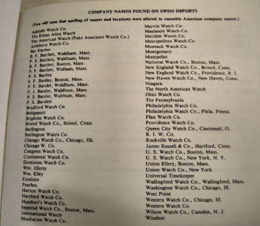

ELENCO DEI NOMI DI FANTASIA E IMITATI

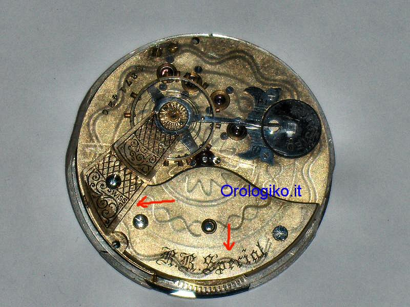

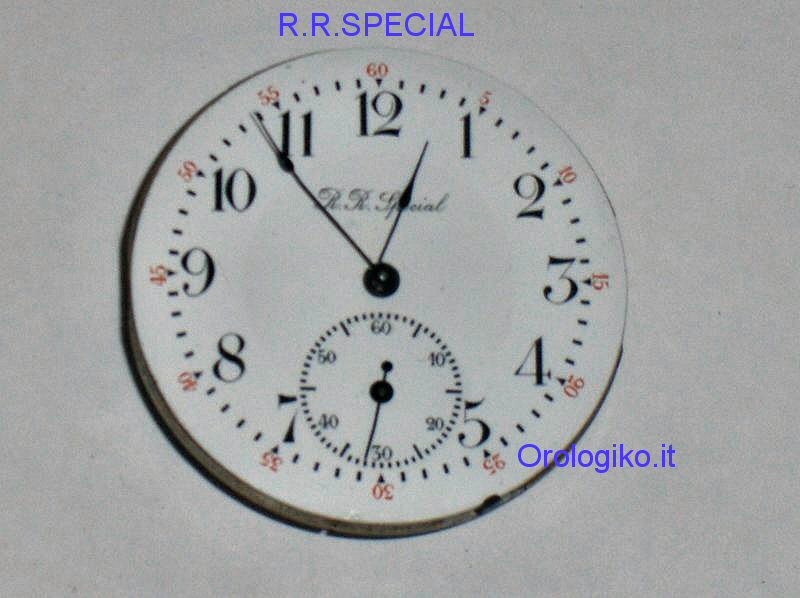

R.R. SPECIAL
Valore commerciale, funzionante e completo circa 30 - 35$
Oggi tocca al fasullo R.R SPECIAL , dove le R R stanno per Rail Road, addirittura in versione speciale.. :shock:
In questo caso il nome è di fantasia, non è mai esistito l'RR SPECIAL il nome reale che più si avvicina ad un vero Rail Road Americano è il famoso ILLINOIS BUNN SPECIAL.
Possiamo notare la scritta SWISS seminascosta dalla vite del ponte del bilanciere, imboscata tra la finitura.
Inoltre possiamo notare la totale mancanza del numero dei rubini, un vero RR deve averne almeno 17 segnati, il nome dell' orologio inciso sulla platina in stile gotico e la mancanza del safety pinion, presente nella quasi totalità dei veri RR.
Note positive le quali denotano un piccolo miglioramento del clone sono:
la lavorazione della platina appena accettabile e il tipo di castoni e rubini abbastanza simili a normali orologi da tasca americani.
Vediamolo:

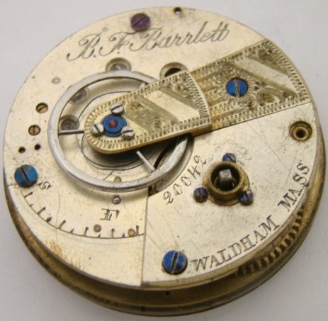

Oggi vediamo un clone dove è stato "storpiato" il nome originale del famoso orologio americano WALTHAM MASS BARTLETT
Nella platina possiamo leggere WALDHAM MASS e BARRLETT, è chiaro che in questo caso si volessero turlupinare gli acquirenti poco attenti, teniamo conto che all'epoca non tutti sapevano leggere e scrivere bene e cascarci era facile.
Gia in foto si nota quanto sia diverso da un vero Bartlett e dalla scarsa qualità del movimento.

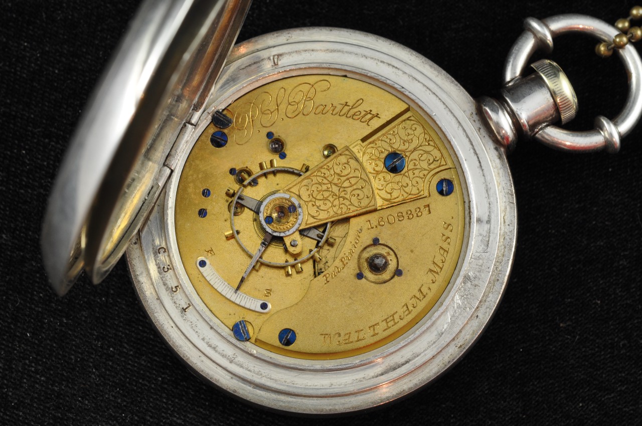

Qui l' ORIGINALE

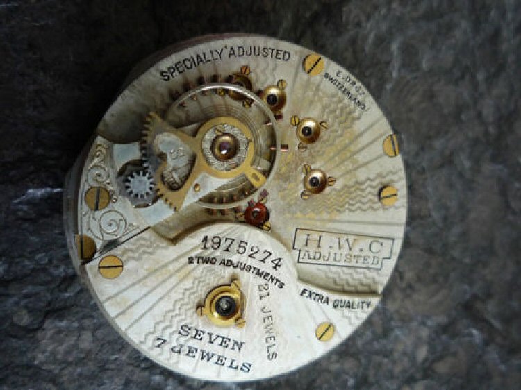

Oggi vediamo un H.W.C. altro clone svizzero. Possiamo notare come spiegato le solite scritte dei falsi: SPECIALLY ADJUSTED, EXTRA QUALITY..
Le viti dorate e l'improponibile regolatore della racchetta fanno drizzare i capelli. :D
Qui erano indecisi tra 7 rubini e 21 rubini, ci sono tutti e due, a scelta.. :o :eek:
Altri elementi sono bilanciere compensato ma non bimetallico, la mancanza del safety pinion.
Come sempre, per rispettare la legge americana, c'è la provenienza di produzione stampata nella platina, sempre in piccolo ma non SWISS bensì SWITZERLAND sperando di confondere le acque a chi sapeva essere SWISS la svizzera.
Ciaoo al prossimo Fake

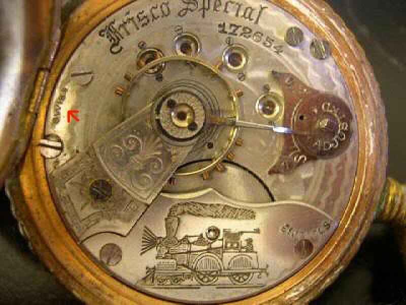

Oggi vediamo il Frisco Special, non c'è molto da dire, anche in questo caso troviamo la piccola scritta swiss ed il carattere gotico del nome, la mancanza del safety pinion, la mancanza delle viti bluite, il volantino non è bimetallico.
Tra i cloni è tra i miei preferiti, platine rodiate, carino il disegno del treno sul ponte del bariletto, la svizzera comincia fare cloni di un certo livello estetico.
Valore commerciale 35-50$
FRISCO SPECIAL
