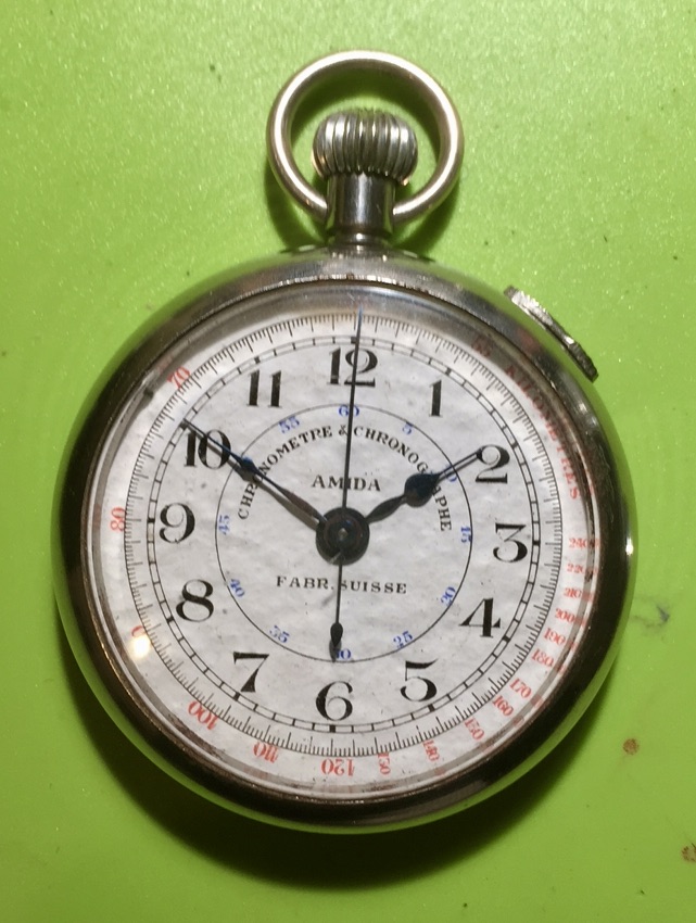

Preso domenica sulla baya in Francia. Arrivato oggi! Per un attimo mi sono quasi emozionato, com'è stato possibile? Che le Poste abbiano deciso di funzionare?? :o
Comunque, preso per pochi spiccioli, funziona tutto ma c'è bisogno di na bella pulita. Il quadrante di carta ha delle bolle sotto, forse l'umidità. Potrei ristamparlo, ma non ne vale la pena, così è originale.

'' chronometre et chronographe '' ? per caso ha delle funzioni aggiuntive sul solotempo?
Re: Amida
MessaggioInviato: giovedì 7 novembre 2019, 0:59

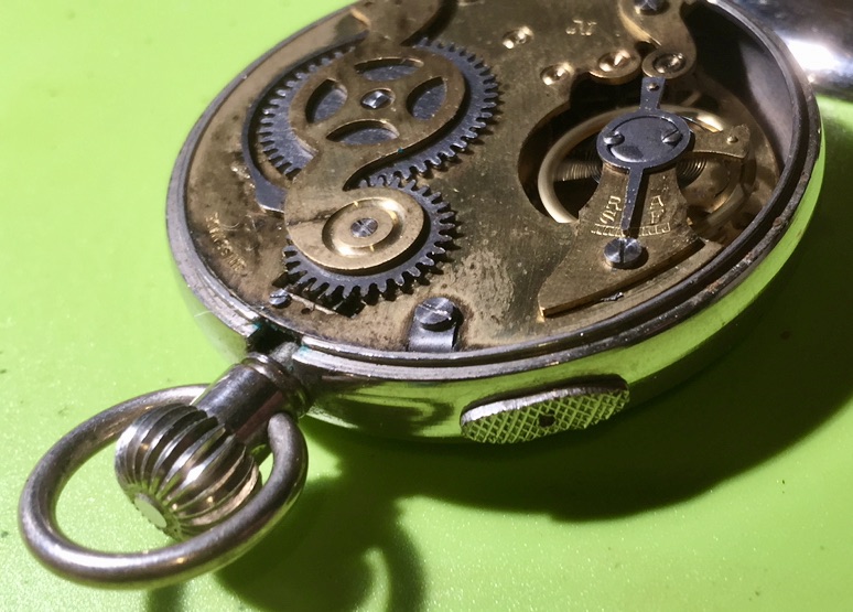

E' uno stop watch, c'è un pulsantino sul fianco della cassa per bloccare il bilanciere. Le scritte erano prevalentemente a scopo pubblicitario.

Lo hai già testato...
A volte non hanno nemmeno la funzione stop watch, ma solo il pulsantino sulla cassa, comunque è uno scappamento a caviglie già meglio della maggior parte che hanno lo scappamento a cilindro.

Solitamente il fermo del bilanciere avviene all'altezza del disco, così da limitare il pericolo di rottura dei pivot. Sono semplici però hanno decisamente il loro fascino.

Io lo lascerei così senza ristamparlo assolutamente. Meccanismo semplice, ma funzionale.

Confermo, il fermo è una sorta di "S" in ottone che viene spostata agendo sul cursore all'esterno della cassa e agisce molto in basso, sul plateau o addirittura sotto, non vedo bene dall'esterno e non l'ho smontato.
Ovviamente non c'è meccanismo di reset del contatore secondi, era fatto per avere i secondi centrali, in definitiva, ma con la possibilità di rinunciare alla "precisione" nella misura del tempo per avere in cambio una misura di velocità o di distanza.
Mi piacciono molto questi orologi, perché hanno fascino, sia per le caratteristiche del quadrante, sia perché rappresentano un'epoca in cui i cronografi costavano e chi ne avrebbe voluto uno si poteva comunque accontentare. E ancora oggi, si trovano spesso a prezzi molto accessibili e sono un ottimo divertimento per gli hobbisti, tenendo presente che questi movimenti, anche se vanno ancora, richiedono attenzioni e messa a punto non banali per farli tornare a ticchettare dignitosamente.

Quoto, non avendo rubini i fori dei ruotismi sono quasi sempre ovalizzati, considerando anche i materiali utilizzati per la costruzione.

Lo dicevo perché non vedevo il fermo vicino al volantino del bilanciere, e perché ne ho acquistato uno che aveva il pulsantino ma mancava tutta la parte dello stop watch.
