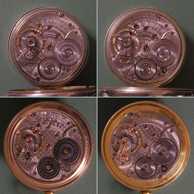

Torniamo a cose più "umane"... ho finito di pulire e oliare il mio ultimo acquisto, un Waltham mod.1892.
Per chi non lo conosce, questo è stato l’ultimo modello della Waltham nel grande formato 18s a piastra intera, in un’epoca in cui i 16s a ponti stavano per prendere il sopravvento. E’ stato un finale col botto: offerto in sette grades senza contare i private labels, è un modello sempre molto curato e ben rifinito. Non esistono versioni economiche in ottone sabbiato e i rubini partono da un minimo di 17, che per altre marche è già il massimo.
Il top di gamma è il grade Vanguard, disponibile da 17 fino a 23 rubini, seguito dal Crescent Street e poi dall’845, offerto solo con 21 rubini ed esplicitamente destinato all’uso ferroviario. Anche l’indicazione del grado con un numero anziché un nome, cosa frequente in campo ferroviario, suggerisce come l’845 si ponga in concorrenza diretta con l’Hamilton 940, l’Elgin 349, il Seth Thomas 260, il Rockford 910 e via di seguito. Altri due gradi, il Riverside e il Royal, sono usciti di produzione molto presto dopo una produzione molto limitata. Poi troviamo l’Appleton,Tracy & Co. e il Bartlett, offerti solo con 17 rubini.
Tutti hanno una damascatura nichelata molto raffinata e due, il Bartlett e il Royal, sono bicolori nickel/oro.
Stranamente anche del Crescent Street esiste una rara versione bicolore, prodotta contemporaneamente alla versione normale nichelata ma in numeri più limitati. Forse una serie speciale ordinata da un grande distributore, o forse un esperimento di marketing.

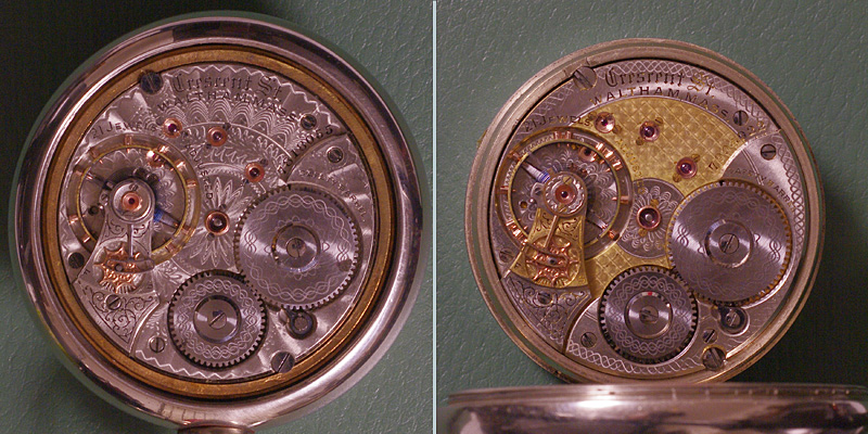

E’ appunto un Crescent Street bicolore quello su cui ho (finalmente) messo le mani rapaci. Ecco fianco a fianco le due versioni:
Composto_1.jpg [ 209.37 KiB | Osservato 2585 volte ]
Questi sono i due bicolori di serie...
Composto_2.jpg [ 204.93 KiB | Osservato 2585 volte ]
...e questi quelli con la damascatura nichelata:

Il confronto tra le foto mostra anche le piccole modifiche introdotte nel corso della produzione: cambia la posizione delle viti di fissaggio alla cassa, il ponte del bariletto passa da due viti a tre, le vitine che trattengono il rubino superiore del bilanciere cambiano orientamento, il regolatore può essere a stella o Ohlsen, ecc. Tutti i dettagli si trovano su http://www.model92.com.
Ma io sono incantato soprattutto dalle damascature: queste sono le migliori in casa Waltham, e sono concorrenziali con quelle bellissime di Seth Thomas e (soprattutto) Rockford.
Mi piacerebbe, un giorno, raccogliere una specie di atlante sulle damascature dei vari 18s delle varie case.
E’ un po’ che ci sto pensando... magari prima o poi cerco un editore. :eek:
