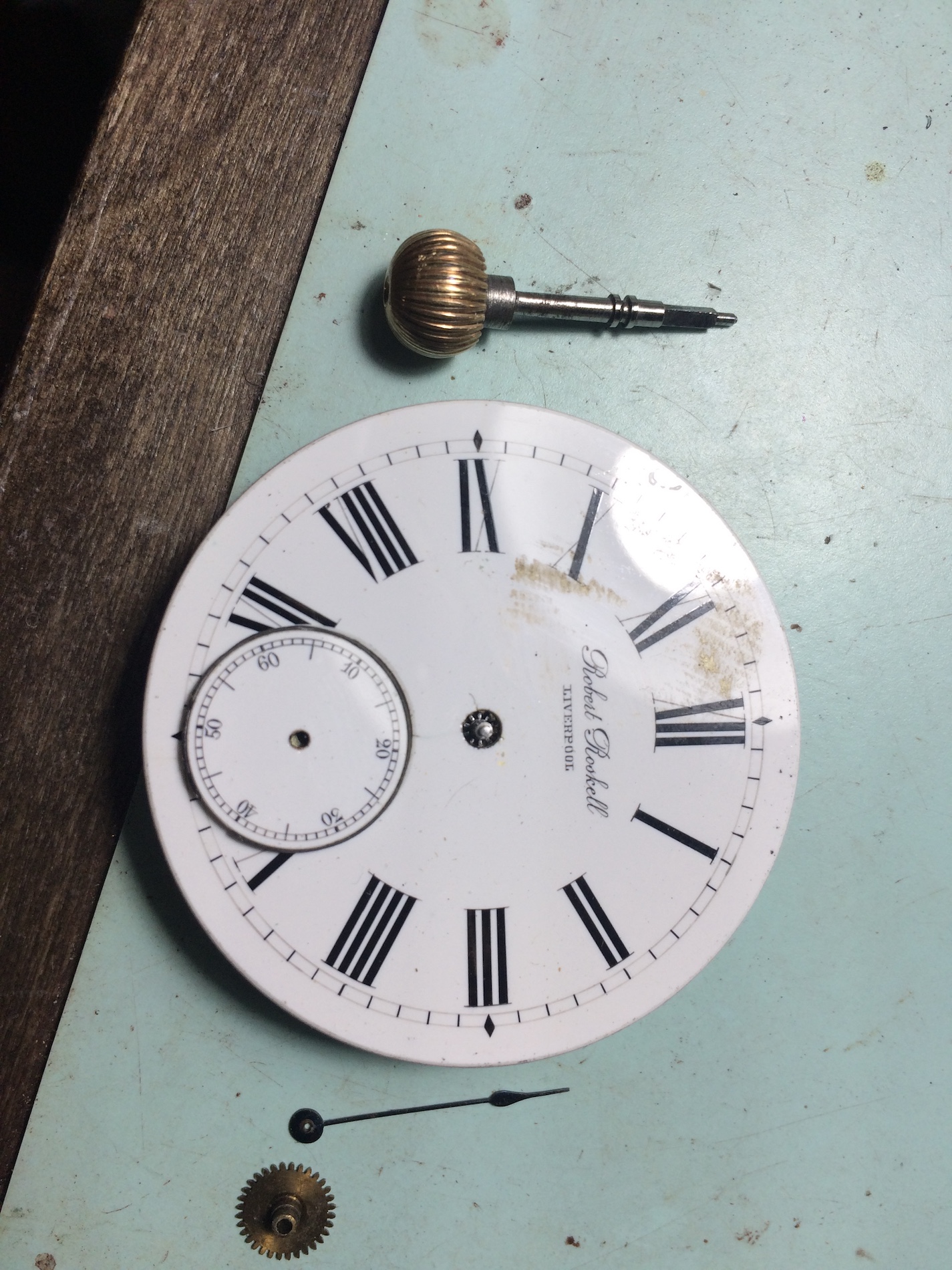

ragazzi chiedo lumi per la ma totale ignoranza in fatto di tasca.
qualcuno sa cos'è?
IMG_6052.JPG [ 792.77 KiB | Osservato 1055 volte ]
IMG_6053.JPG [ 758.54 KiB | Osservato 1055 volte ]

Oltre ad essere un movimento d'orologio da tasca e, secondo quanto dice il quadrante e la platina posteriore è di Robert Roskell di Liverpool.
Questi (secondo G.H.Baillie) è stato un orologiaio che lavorò in quella città dal 1798 al 1830.
Dice anche che utilizzò spesso, nei suoi orologi, lo scappamento rack-lever di Litherland e, se l'avesse anche quest'orologio, avrebbe maggiore importanza per un collezionista.
Però occorrerebbe farlo smontare da un professionista e controllare l'esistenza di una leva a rastrello (da cui viene il nome dello scappamento)
LITHERLAND-Penney_4L.jpg [ 59.18 KiB | Osservato 1042 volte ]
Ho però dei seri dubbi che sia dotato di questo scappamento e non di uno ad ancora inglese, in quanto la carica a corona (e non a chiave), il movimento con 3/4 di platina e non con ponte del bilanciere rilevato, lo fanno datare oltre la metà'800. Non riesco a vedere dalla foto, se la platina sia dorata o nò, questo potrebbe essere un ulteriore elemento d'informazione e potrebbe portare ad altre considerazioni.
Un particolare insolito però l'orologio lo presenta: il numero seriale sul ponte del bilanciere.
Come vedi hai fatto una domanda imprudente (di cosa si tratta?) ora devi dimostrare che vuoi veramente saperlo :jumpgrin:

Se ha quel tipo di scappamento sarebbe magnifico!! Bravo +entusiasta per le info ::-OK
