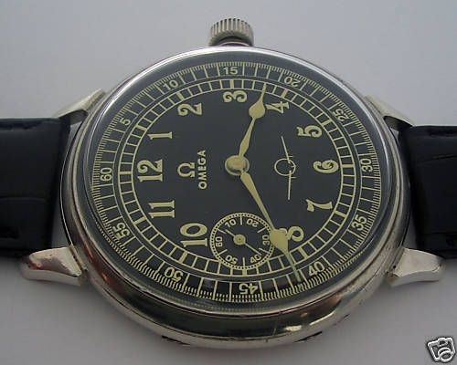

salve a tutti ho visto su e bay molti orologi da tasca adattati a polso volevo sapere se anche qui da noi c é qualcuno che salda delle anse sulla cassa di un orologio da tasca e se queste anse vanno costruite o le vendono cosi grazieImmagine

Ho fatto delle ricerche ed ho visto che le anse sono rifatte a mano ( oppure recuperate tagliandole da una cassa polso) e saldate alla cassa, in altri casi hanno adattato una cassa standard al movimento, adattandone poi la tiges, per carica e cambio ora.
Ps.
I quadranti sono tutti rifatti e di fantasia, in special modo per Zentih, Doxa, Longines, Omega... normalmente sono i sovietici e bulgari a fare queste cose.

grazie della risposta infatti questi orologi si trovano quasi tutti in ucraina pensi che un buon orologiaio potrebbe fare questo lavoro, e quanto costerebbe io sono a roma ciao

come lavoro mi sembra abbastanza malfatto, e poco consono alla tipologia di orologio.
