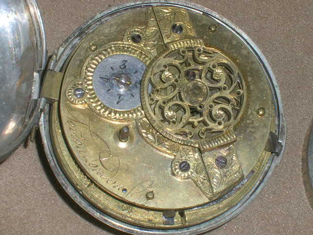

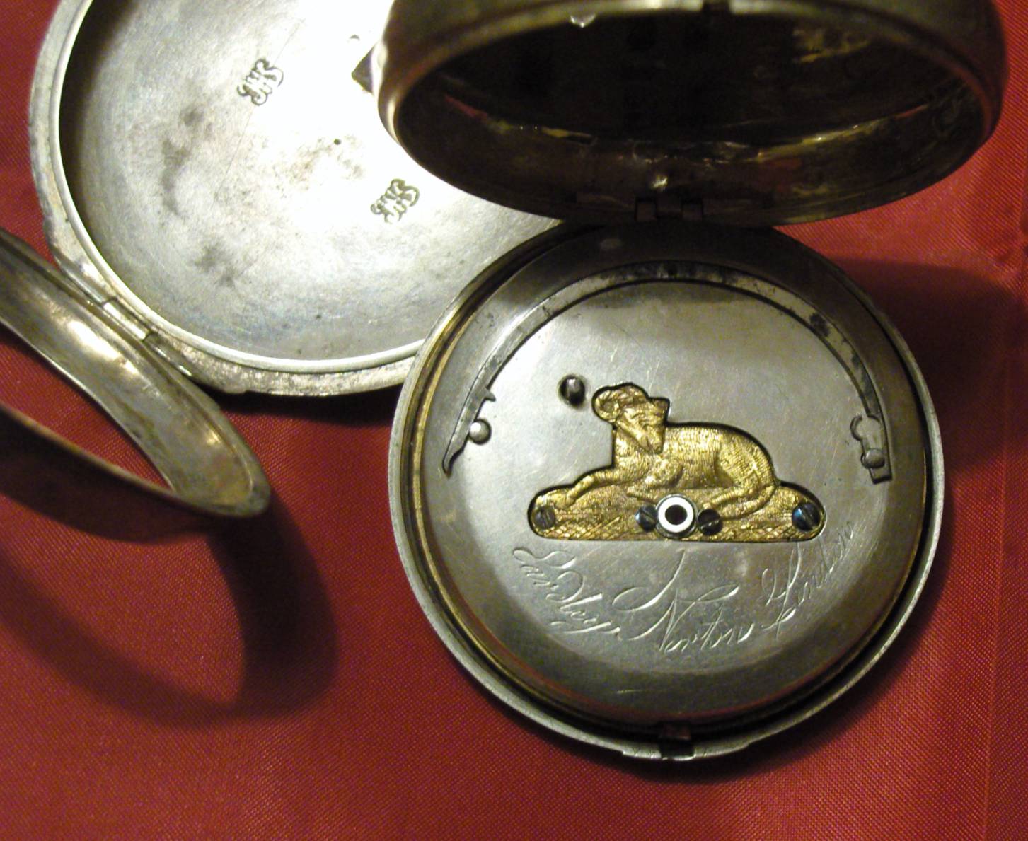

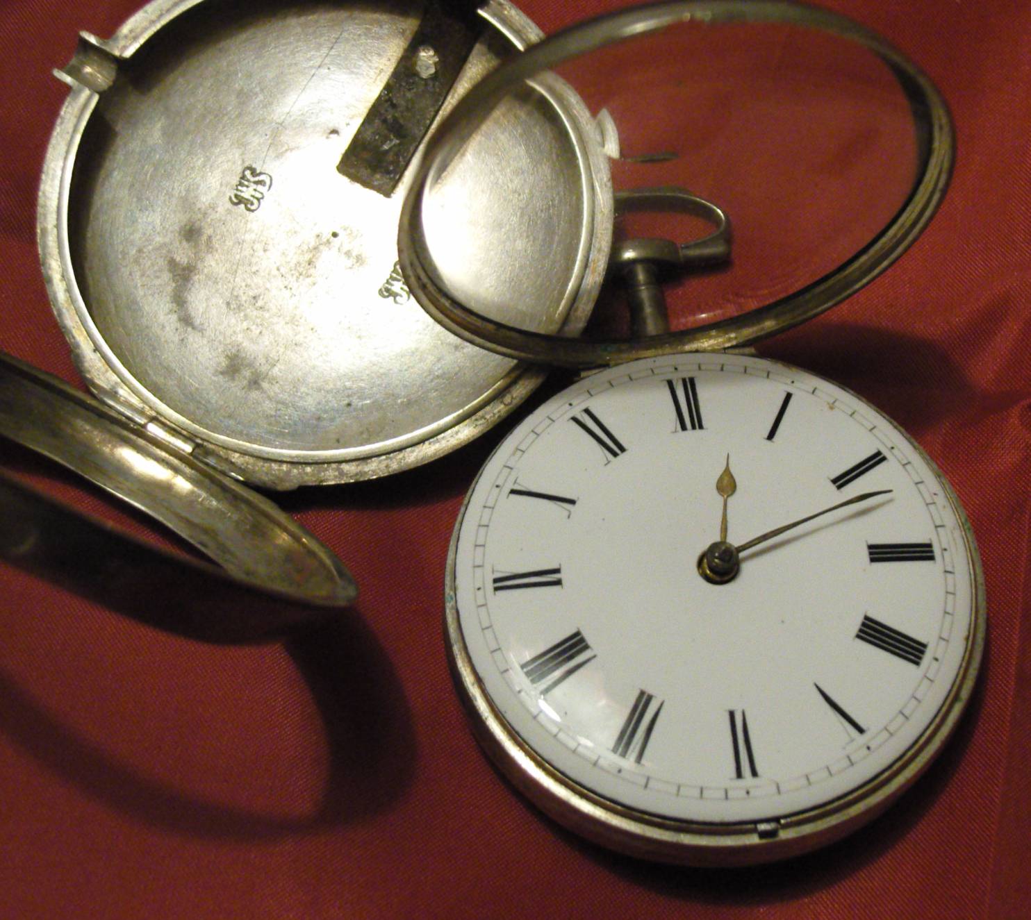

Riprendendo un discorso già iniziato ( http://www.orologiko.it/forum/viewtopic.php?t=4062 ) a proposito degli orologi con gusto 'campagnolo' che andavano di moda in Inghilterra intorno alla metà dell'800 (+ o - 20 anni), voglio mostrarvene uno che, a prima vista, sembra un normale orologio inglese a doppia cassa in argento
ma che, rigirandolo lato movimento, mostra due sorprese:
- una firma famosa Eardley Norton London (attivo dal 1770 al 1794)
- uno stranissimo coq a forma d'ariete
togliendo poi il coperchio copripolvere possiamo ammirare una ricca decorazione incisa ed una insolita regolazione della molla del bilanciere
Al momento dell'acquisto quest'orologio fù frettolosamente catalogato fra gli orologi del genere 'country' ma, da un esame più approfondito, si può rilevare che:
- la cassa, in argento, non ha i punzoni inglesi e quindi non può aver avuto una circolazione ufficiale in Inghilterra (dove l'orologio fù acquistato), probabile contrabbando? (all'epoca era molto diffuso ad opera di olandesi e svizzeri)
- il pendente della cassa sembra appartenere alla tipologia franco-svizzera più che all'inglese ed è tipico degli orologi di fine '700/primi '800
- la firma di Eardley Norton era molto diffusa (per il suo prestigio) tra i falsari sia svizzeri che olandesi. Però questi non utilizzavano quasi mai, per evitare la condanna per frode, il nome e cognome dell'orologiaio replicato. Attualmente è in vendita un falso olandese su ebay con il solo cognome (Norton London) e con tipico coq olandese
- il quadrante in smalto ed in perfette condizioni è di fine '800
- il movimento a verga ha un conoide con caratteristiche (altezza e larghezza) franco-svizzere più che inglesi.
Conclusioni:
L'orologio è un falso d'epoca (quasi sicuramente svizzero) che però, per qualità e curiosità decorativa, trova il suo posto in ogni collezione di orologi da tasca.

perchè fare un ariete al posto della griglia?
MessaggioInviato: lunedì 24 novembre 2008, 14:23
Messaggi: 26818
+entusiasta sei peggio del FBI!! :grin:
Complimenti per l'indagine, concordo in pieno quanto hai scritto.
MessaggioInviato: lunedì 24 novembre 2008, 18:03
_______________

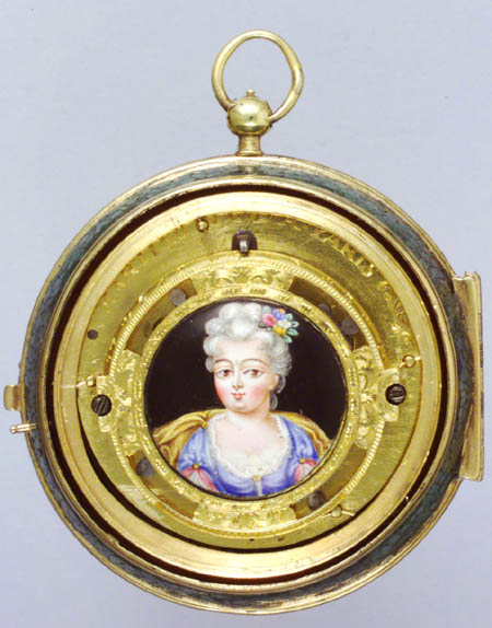

La 'griglia' come la chiami tu (o ponte del bilanciere o 'coq' come lo chiamavano francesi, svizzeri, olandesi ed inglesi) era sempre decorato molto riccamente nei primi orologi del '600 e '700 e con minore ricchezza di particolari negli orologi più tardi. Alla fine dell'800 il decoro si era ridotto a delle incisioni di motivi floreali.
Sul coq si sbizzarriva la vena artistica dei fabbricanti con motivi di caccia, simboli di armi e addirittura, in alcuni orologi del '700, vi erano ritratti femminili in smalto come questo.
Nel caso specifico l'ariete indica la destinazione dell'orologio ad un utente a cui piaceva il mondo rurale e (ripeto era anche di moda in quell'epoca) magari proprietario di greggi a cui piaceva avere il 'capro' non solo in campagna ma anche in tasca :)
