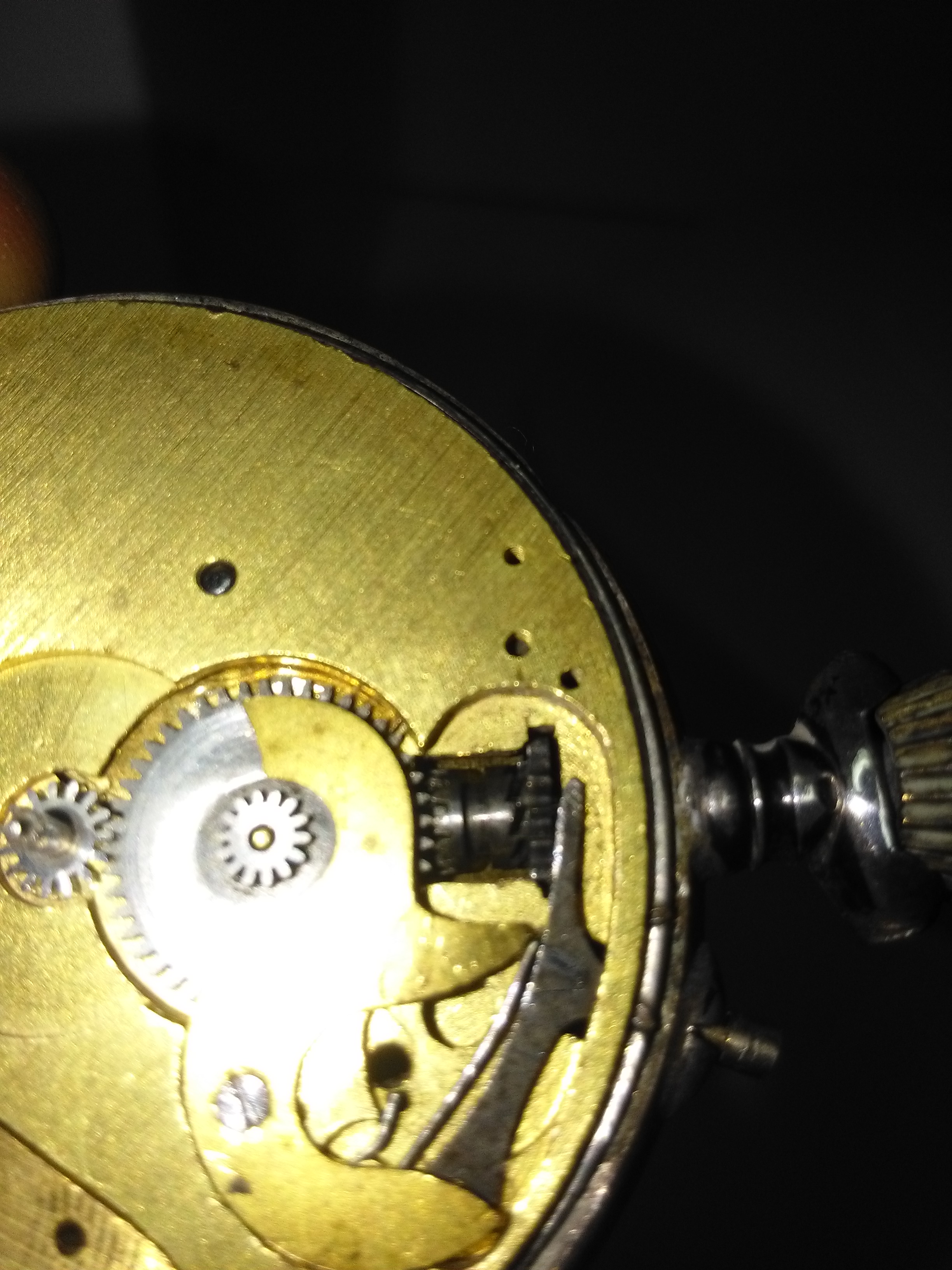

e questo e' l albero di carica che quando l ho rimontato non mi fa girare piu' i ruotismi di ricarica e la tige esce...

bascula fuori sede

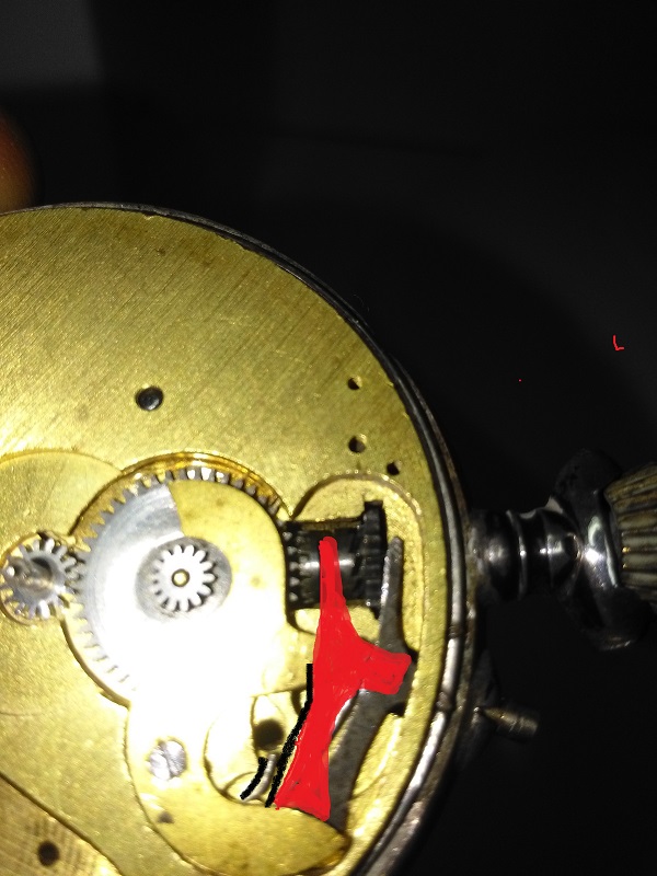

Concordo con essosuper_(bascula fuori sede)
basculaok.jpg [ 130.39 KiB | Osservato 2709 volte ]
Per quanto riguarda l'interferenza oltre a quanto già suggerito potrebbe essere anche altro...per esempio bilanciere piegato oppure da riposizionare correttamente sull'asse(quindi interferenza con il ponte della ruota di scappamento ecc).
