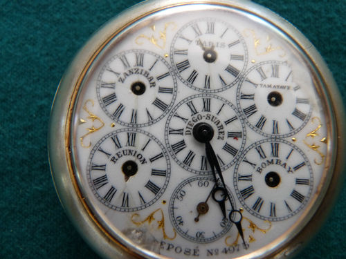

Che ne dite? L'orologio funziona ma devo capire se i quadrantini delle ore del mondo funzionano! 8-)

Ciao, non vorrei fare il corvaccio nero del malaugurio 8-) ma a vedere le foto manca qualcosa, e non sono le lancette; levando il quadrante vedrai se ho torto o ragione. Comunque un pezzo stupendo ::-bello.

se sono quelli che penso io si rifanno tranquillamente :-D

Normal Watch.. ma il brevetto è di A.Sandos Bouchein diLa Chaux de Fonds.. ma sicuramente questo quadrante è un po' difficile da trovare (dico per le città indicate..non per il modello)

Davvero strano come quadrante, anche perchè ha 4 dei 6 quadranti nello stesso fuso orario (Isole Reunion - Zanzibar - Tamatawe in Madagascar e Diego Suarez, sempre in Madagascar) e sono 2 ore est rispetto a Parigi. Poi lontano c'è Bombay a 5 ore est da Parigi.
Sono stato in tutti e 6 di questi posti, che emozione vedere un orologio simile.
In Madagascar vivono molti indiani, specialmente commercianti, forse per questo c'è Bombay. Poi fanno commercio anche con Zanzibar e le isole Reunion. Diego Suarez è il più grosso centro commerciale e porto di comunicazione nell'estremo nord di Madagascar e non per niente è al centro. La Francia è comunque la nazione europea di riferimento per Madagascar, infatti Parigi è in alto.

orologio del 1890+/- fusi orari e GMT erano ancora ignorati. ogni città aveva la sua ora locale(ancora adesso in east africa usano un differente sistema) e anche la francia ha tardato ad adeguarsi alla ora universale.

Ciao, confermo quello che dice bwana, figurarsi che l'Italia solo dopo l'unificazione e l'avvento della ferrovia si è adeguata all'orario internazionale.
A vedere dalla foto, se gli orari esterni pescano l'ora e i minuti dal ruotismo al centro e quelli che si vedono nei 5 fori sono perni, vuol dire che mancano tutte le 5 ruote delle ore e dei minuti, dove dovrebbero essere posizionate le lancette.

io pensavo ai piedini del quadrante non si vedono :-? ma non è un grosso problema...

scusa non sono molto convinto ma quei perni a che servono?
non sonno assi di ruote?

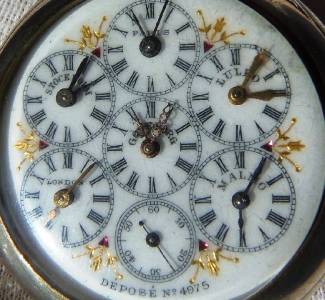

In quei perni, secondo me, si inseriscono gli sferini che indicano le ore. Come scritto più sopra i minuti si possono rilevare dall'orologio principale.
ma forse intendete i rocchetti calzante? forse quelli si mancano
sul web ho trovato questo può essere utile
