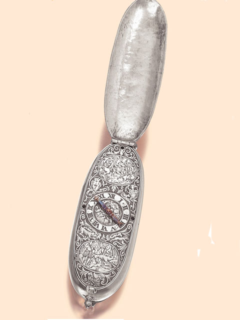

Trovato su un vecchio catalogo con la seguente descrizione:
Quadrante in argento decorato con due scene di caccia contornate da fogliame ed animali: un ariete, una civetta, un'acquila ed un cane che insegue un coniglio;
cerchio delle ore con cifre romane
lancetta in acciaio bluito
movimento in ottone, coq con piede inciso e traforato
scappamento a verga con foliot. conoide con budello e regolatore con setola di maiale
pilastrini a balaustra;
cassa in argento, astuccio in metallo coperto di cuoio nero e velluto rosso con chiusura in argento
100 x 37 mm
Secondo chi legge,
di che epoca è?
di quale Paese?
e, possibilmente, l'autore?
E' un quiz: si vince un applauso!

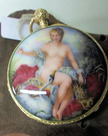

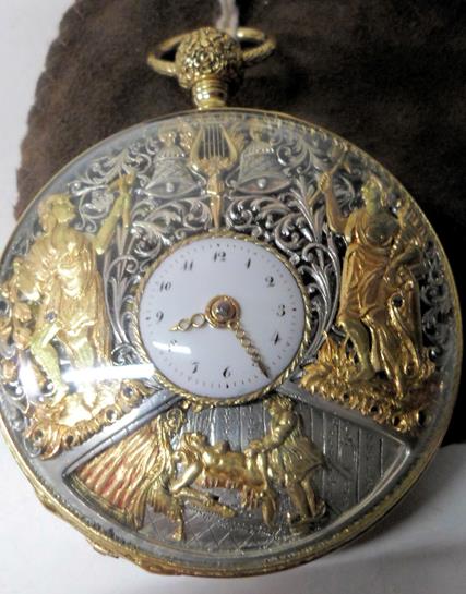

Re: Un orologio d'altri tempi
MessaggioInviato: venerdì 29 agosto 2014, 5:55
aestile ha scritto:
non vorrei dire una cag...ta ma ha tutta l'impressione di essere un gioco erotico fine 700
Assolutamente no! ma la tua risposta maliziosa mi dà lo spunto per riproporne un altro con le stesse domande:
Paese
Epoca
Autore
Cassa in oro, smalti, smalti su cartouches laterali, ripetizione ore/quarti, automazione jaquemart ed automazione erotica (nascosta o visibile)
ovviamente premio raddoppiato (doppio applauso) :eek:
MessaggioInviato: venerdì 29 agosto 2014, 10:00
kelorkilé ha scritto:
Buongiorno Giuseppe,
Sembra essere la parte di un quadro di François Boucher (Léta et le Cygne)
Allora :
Francia
fine diciottesimo secolo
Breguet et Fils
8-)
Ciao ciao GG :-D
Bonjour Gerard
Leda ed il Cigno è corretto, ma le altre risposte non lo sono.
C'è comunque un legame tra i due orologi. Quale sarà? ...
MessaggioInviato: sabato 30 agosto 2014, 17:23
Obiettivamente se non si conosce l'orologio, è difficile dare una risposta.
Inizio col dire che il legame che unisce i due orologi è l'orologiaio che li ha costruiti.
L'orologiaio non è del XVIII secolo, come potrebbe sembrare guardando all'orologio più recente, ma dell'ultima parte del secolo scorso, italiano anzi milanese. Il nome: Dino Falcone.
Non solo orologiaio, ma anche incisore, orafo (sue sono le casse dei 2 orologi e, del secondo ha fatto anche gli smalti con le tecniche degli smaltatori ginevrini dell'800).
Negli ultimi anni della sua attività ha operato insieme al figlio Roberto (che ho conosciuto e che mi ha permesso di fare alcune foto di qualche orologio del padre). Anche se Roberto non ha ereditato le capacità di orafo ed artistiche del padre, ne ha tutte quelle di abilità meccanica e di tecnica orologiaia.
Essendo una persona di carattere schivo e riservato mi ha invitato a non pubblicizzare la cosa.
Io non ho saputo resistere ed inizialmente mi sono limitato all'orologio di tipo rinascimentale (pubblicato su 2 diversi cataloghi d'asta), poi ho sforato :-? con quello erotico.
Avrei qualche altro da mostrarne ma, eventualmente, lo farò nell'ambito di una piccola biografia (se avrò informazioni e consenso).
Pur avendo visto moltissimi orologi antichi, debbo dire che in questi di Falcone ho trovato una qualità tecnica ed artistica assolutamente comparabile agli orologiai del passato.
Questa mia scoperta (risale a qualche mese fa) mi ha piacevolmente sorpreso ed interessato.
Voi cosa ne pensate?

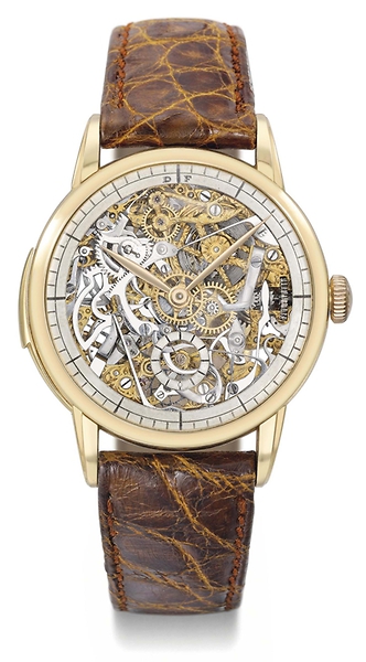

Per quanto mi riguarda, mi ero imbattuto non molto tempo fa in questo orologio tra i cataloghi di Christie's:
s-02.jpg [ 103.92 KiB | Osservato 5166 volte ]

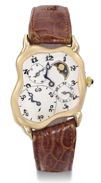

Un orologio così non passa certo inosservato, ore centrali e quadranti separati per minuti, secondi, giorno della settimana e indicazione giorno/notte delle 24 ore. Ma soprattutto un omaggio abbastanza evidente al famoso quadro di Dalì "La persistenza della memoria".
CRI_257006b.jpg [ 77.84 KiB | Osservato 5166 volte ]
Non c'erano indizi sull'orologiaio, a parte il nome: Dino Falcone. Lì per lì non pensavo ad un italiano. Per quanto ne sapevo Dino Falcone poteva benissimo essere svizzero. L'orologio dedicato a Dalì era stato battuto ad un prezzo importante (intorno ai 30k€) ma anche quest'altro aveva avuto una buona accoglienza (circa 25k€) nella stessa asta:
s-01.jpg [ 126.09 KiB | Osservato 5166 volte ]
Una bellezza certamente più canonica, con quel cursore laterale e quel movimento in bella vista a svelare la complicazione della ripetizione minuti.
Poche informazioni sugli orologi, entrambi datati circa 1985. Movimenti da 17 e 25 rubini rispettivamente e dimensioni delle casse, consone al periodo, di 32 e 35mm. Un particolare interessante è la firma dell'autore, la sigla DF apposta a ore 12.
Rif. Christie's, Asta n. 1398, tenuta a Ginevra, 11 novembre 2013, Lotti numero 302 e 305.

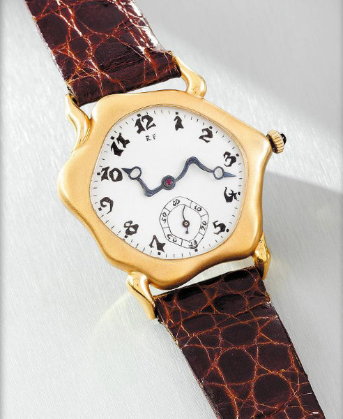

Anche Sotheby's ha trattato gli orologi della famiglia Falcone, qui una versione solotempo dell'omaggio a Dalì:
s-02.jpg [ 91.87 KiB | Osservato 5166 volte ]
E questo invece è un curioso orologio, il cui quadrante è coperto da un otturatore a lamelle. Premendo il pulsante laterale a ore 9:30 l'otturatore si apre svelando un particolare erotico:
s-01.jpg [ 128.85 KiB | Osservato 5166 volte ]
La sigla a ore 12 è inequivocabilmente RF, ossia, Roberto Falcone :-D
Valutazioni di tutto rispetto anche per questi due esemplari, proposti da Sotheby's nel 2003.
Rif. Sotheby's, Asta n. 0302, tenuta a Ginevra, 12 maggio 2003, Lotti numero 162 e 163.
