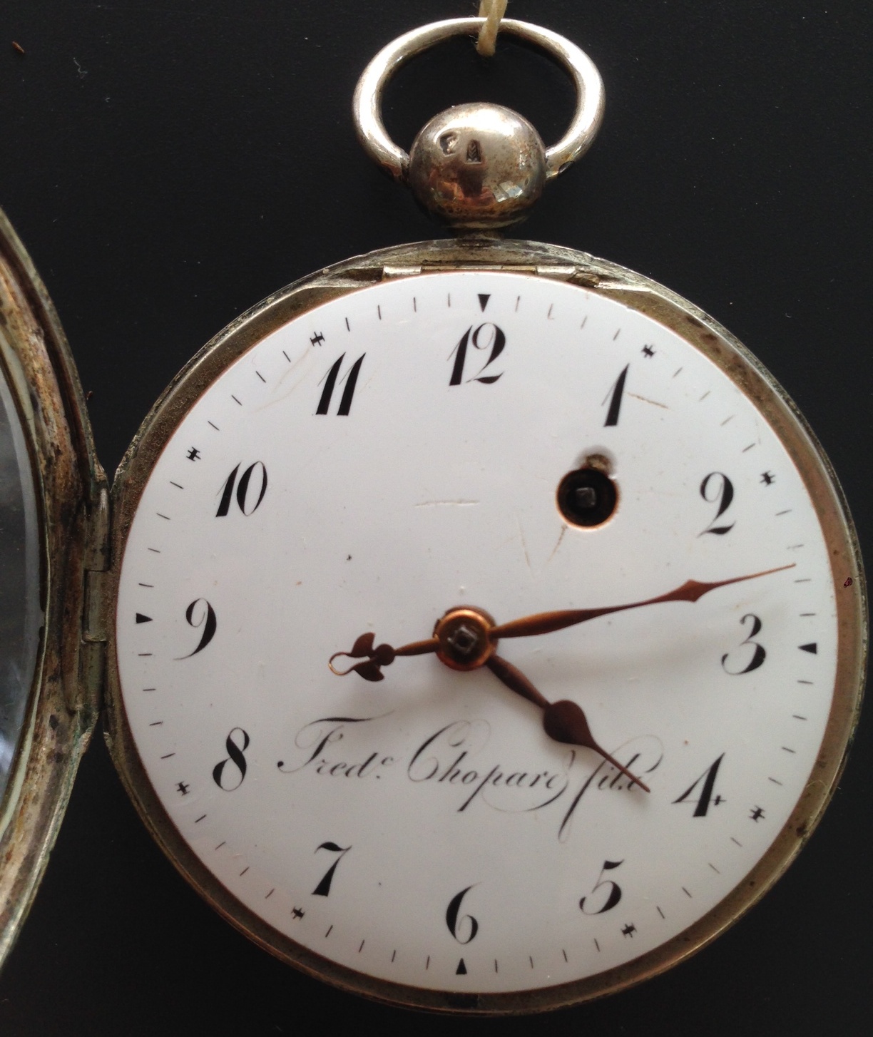

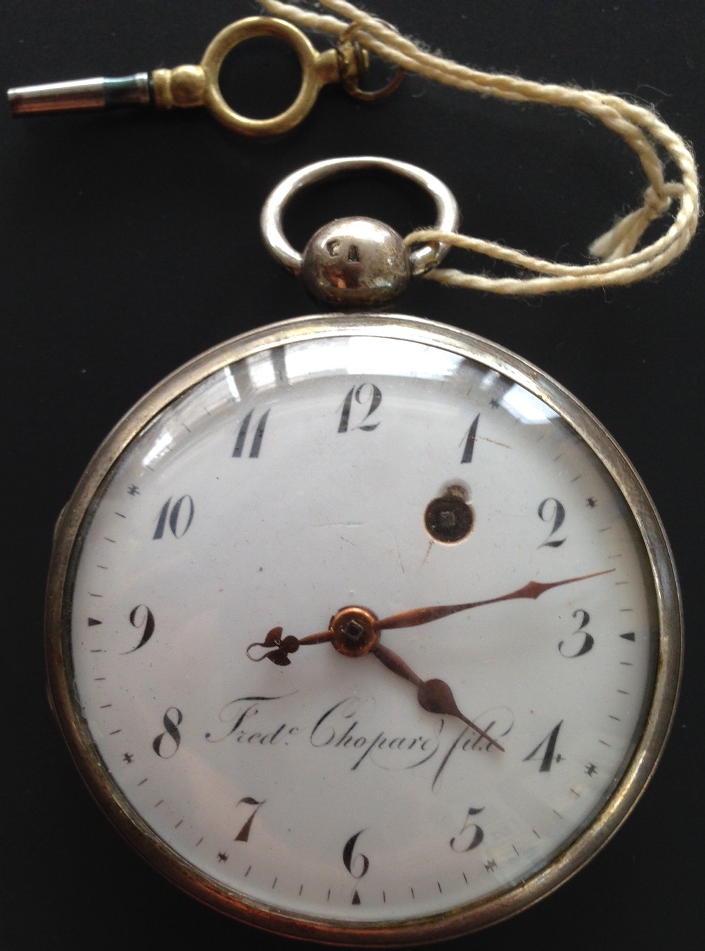

Cari esperti e semplici amanti degli orologi, dopo avervi sottoposto ad agosto il tasca firmato Galileo, con movimento Ascot (grazie a Bwana in particolare per tutti le informazioni e riferimenti forniti) , sottopongo oggi alla vosta attenzione questo tasca firmato Chopard.
Fatto revisionare negli anni 90, le sfere non sono originali, se ben ricordo.
Datazione approssimativa? Altri modelli simili da voi visti?

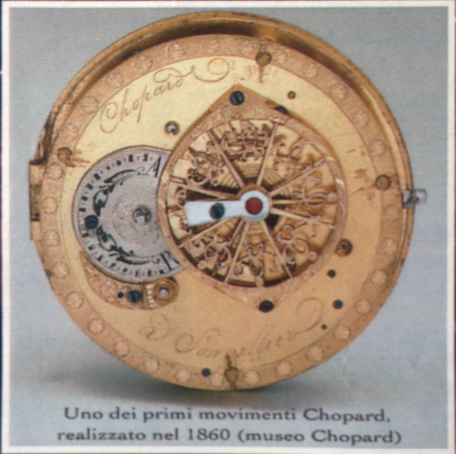

L'ultima foto, per vs curiosità, l'ho tratta da una pubblicità Chopard trovata su una rivista di parecchi anni fa.
Grazie per l'attenzione,
Giorgio

Complimenti per il tuo orologio, hai anche una foto di lato per vedere il movimento?
Comunque, nonostante le apparenze, il tuo orologio e quello della della pubblicità non hanno legami noti.
La maison Chopard, che come tutte le maison cerca di fare i salti mortali pur di dimostrare origini remote, fa risalire le proprie origini fino ad un certo Louis‑Ulysse Chopard, che stabilì il proprio laboratorio di orologeria a Sonvilier nel 1860. Tuttavia il laboratorio non emerse in modo particolare, la fama odierna arrivò solo nel secolo successivo, molto dopo il trasferimento a Ginevra. (informazioni tratte dal sito chopard.com)
Frédéric Chopard era invece attivo come cassaio e assemblatore a Sonvilier già intorno al 1780. Il laboratorio passò agli eredi con il nome di "Frédéric Chopard fils" probabilmente poco prima del 1790, in un periodo particolarmente fortunato in cui le vendite verso la nuova borghesia francese e soprattutto l'America andavano a gonfie vele. (vedi Histoire de l'horlogerie dans le Jura Bernois - A. Villeret, FHS, 1920)
Da un punto di vista storico, nonostante entrambi abbiano avuto origine nella stessa città, non c'è traccia di relazioni fra i due Chopard, un cognome peraltro molto comune da quelle parti (vedi Naissance et Développement de l'Horlogerie à Sonvilier - Marius FALLET, FHS, 1937)
Non ho trovato riferimenti a "Frédéric Chopard fils" dopo il 1795, ma non è una informazione sufficiente per datare il tuo orologio con precisione.
// ocram

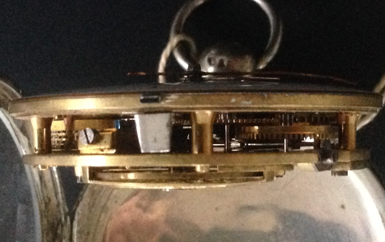

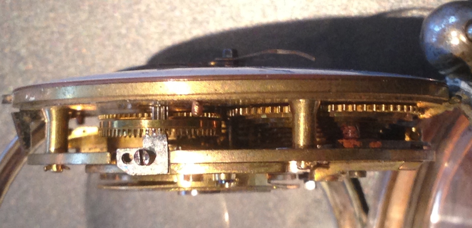

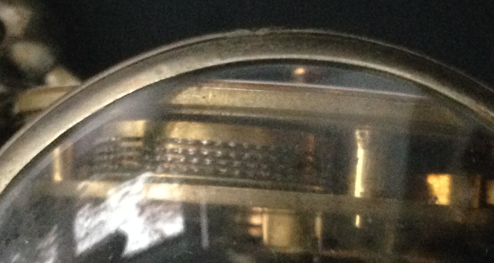

Come da gentile richiesta, per Ocram in particolare, allego alcune foto del movimenti di lato (ore 6, ore 9, ore 3).
Ciao a tutti,
Giorgio

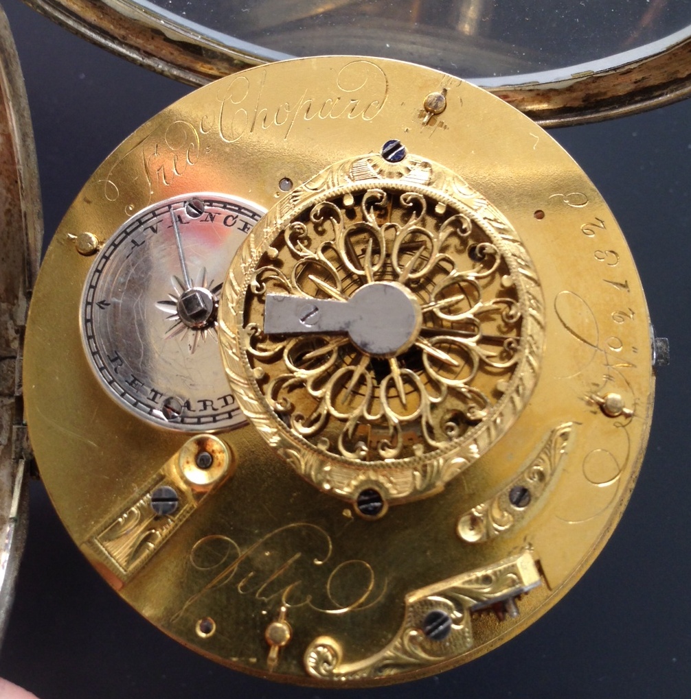

Grazie mille per le foto, Giorgio. Molto apprezzate, sia perché è un orologio molto piacevole sia per avere altri indizi.
E' un prodotto a mio avviso tipico della produzione svizzera del 1800, non solo per la provenienza (Sonvilier è nel cantone di Berna) ma soprattutto per qualche caratteristica peculiare.
La placca di acciaio a forma di buco della serratura, su cui appoggia l'asse del bilanciere, è di ispirazione francese, così come lo spessore ridotto del movimento. La presenza del numero di serie, all'epoca ancora non frequente in Svizzera, potrebbe invece essere un ammiccamento ai mercati inglesi o americani dove era già diffuso.
Il movimento ha un disegno comune e, come il quadrante, non particolarmente originale. Questa è però una caratteristica specifica, che forse ne penalizza in qualche misura la valutazione, ma che certamente non rende meno interessante l'orologio e il periodo che ci può raccontare.
Era un periodo in cui tutti gli svizzeri lavoravano come una catena di montaggio unica, mettendo in pratica le dottrine della suddivisione del lavoro di Adam Smith per aumentare la produzione, ed esportavano ferocemente verso l'Inghilterra in una sorta di micidiale contrabbando di stato. Storie di navi cariche di orologi, di sbarchi notturni nel Dorset, di scaltri mercanti svizzeri che avevano gioco facile nel corrompere e coinvolgere la popolazione costiera, poverissima, nello smistamento delle merci verso le città più ricche.
Insomma un periodo molto particolare di cui questo orologio è una bella testimonianza, che a mio parere supera largamente il suo possibile valore venale.

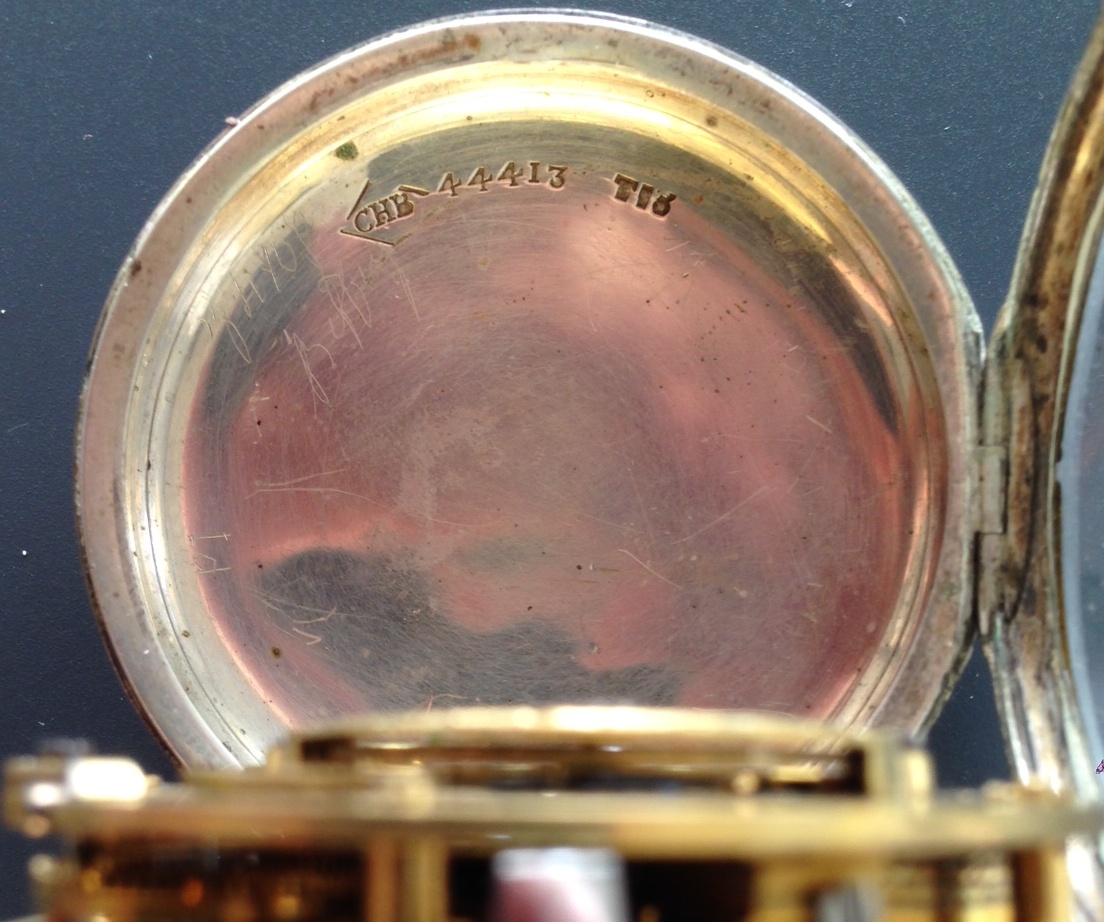

Possiedo un altro tasca assai simile a questo, movimento compreso - sempre d'argento ma anonimo - il cui interno cassa riporta solo un numero di serie e il punzone del cassista (?) al quale suppongo possa calzare la medesima tua osservazione.
