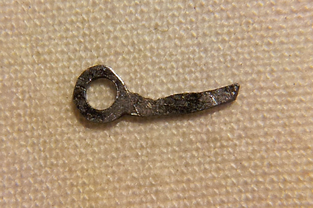

Finalmente ho partorito!
cricco36521.jpg [ 179.36 KiB | Osservato 1809 volte ]
Non è tanto bello (anzi, diciamo con chiarezza che esteticamente fa schifo! :eek: ), ma funziona perfettamente.
Ho preso un pezzetto di recupero, e l'ho lavorato con il dremel. Benedetto chi l'ha inventato! :-)
