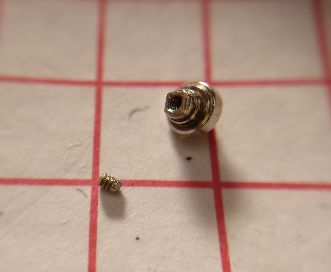

PS...ho perso molto tempo per via dell'incidente, in pratica la vite del rocchetto era a passo sinistro ma non era segnata con le classiche 3 linee....quindi...avete già capito :jumpgrin: ma non mi scoraggio!.....
Cercando nel forum ho trovato un post su come rimuovere i monconi spezzati nell'asse del bariletto!
ho immerso l'asse nel succo di limone per qualche giorno e poi con molta pazienza ed un ago sottile ho svitato il moncone!

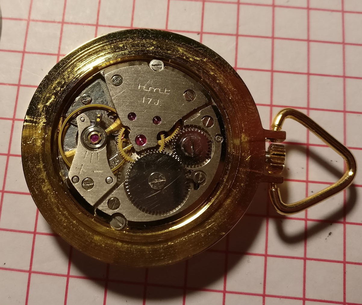

Commento file: Via il fondello, ecco come si presenta
IMG_20171209_211401 (2).jpg [ 336.71 KiB | Osservato 2303 volte ]

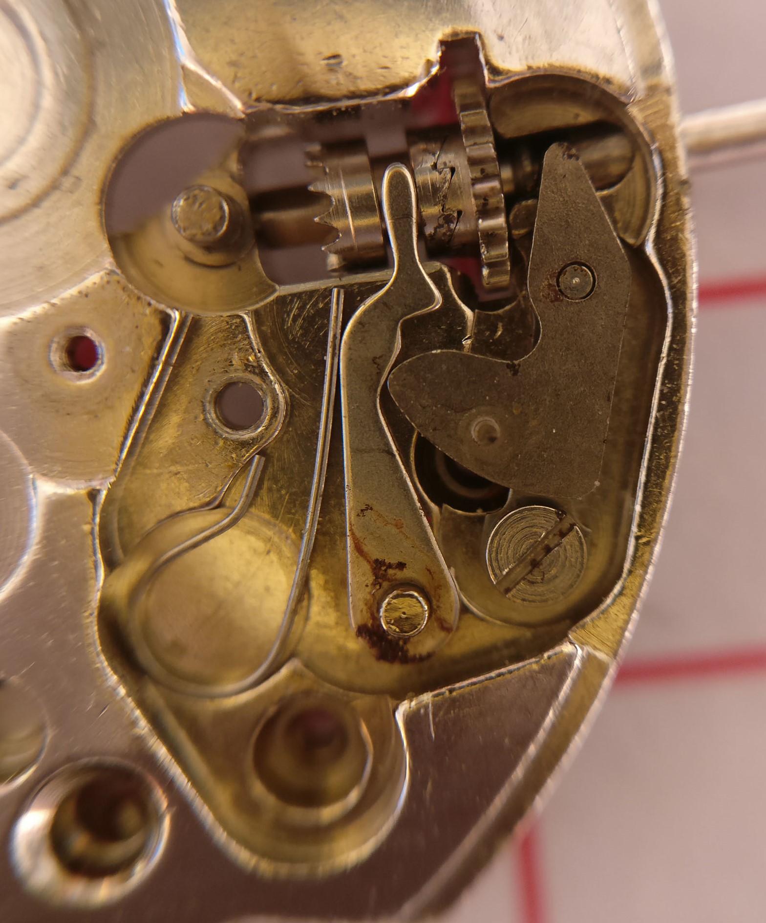

Commento file: Tiretto con molla di rilascio molto sporchi
IMG_20180411_191741 (2).jpg [ 140.27 KiB | Osservato 2303 volte ]
Commento file: Vite spezzata all'interno
IMG_20180412_202533 (2).jpg [ 263.5 KiB | Osservato 2303 volte ]
Commento file: Dopo la rimozione del moncone
IMG_20180412_222147 (2).jpg [ 132.99 KiB | Osservato 2303 volte ]

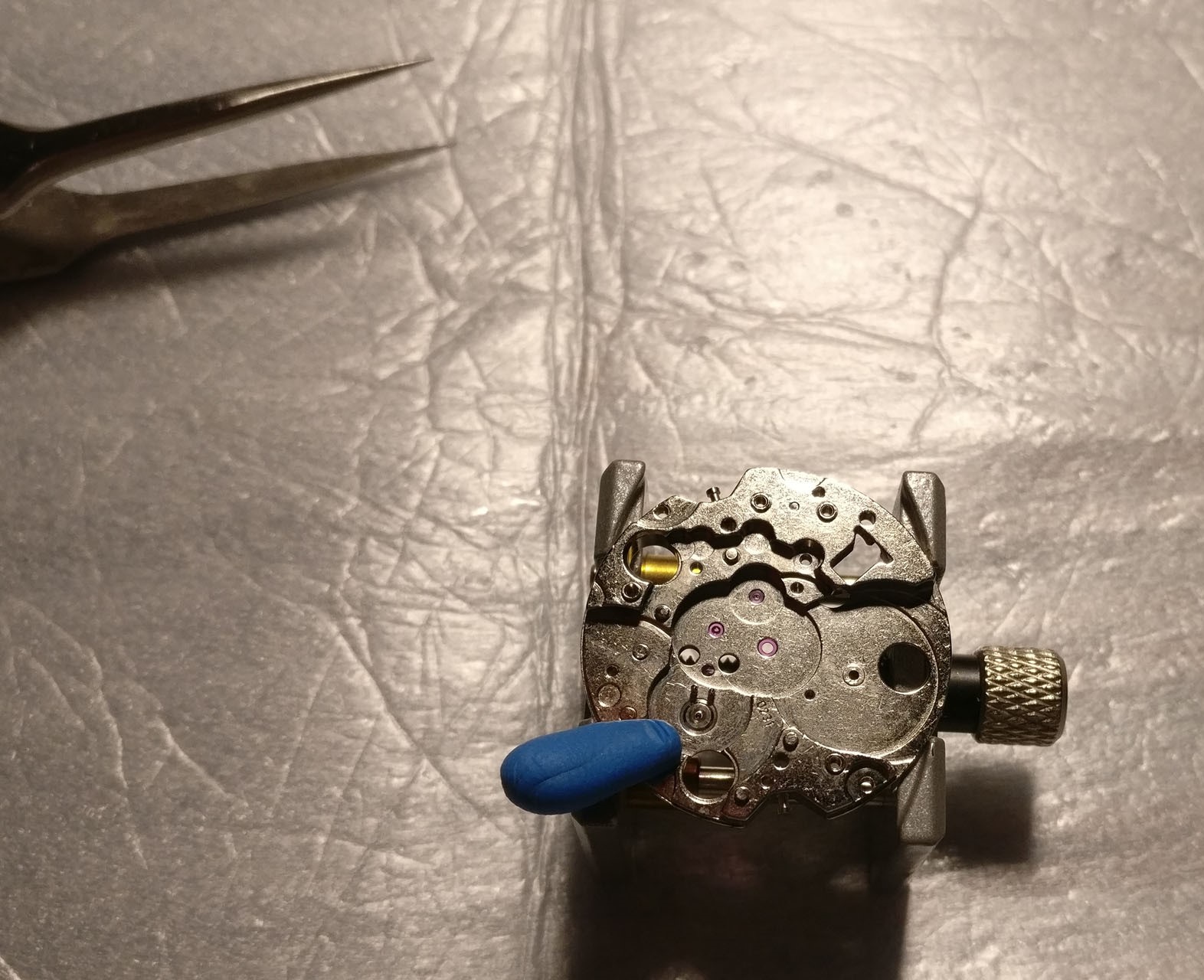

Commento file: Platina pronta, pulisco con il rodico blu dell'AF
IMG_20210102_192347 (2).jpg [ 356.72 KiB | Osservato 2303 volte ]

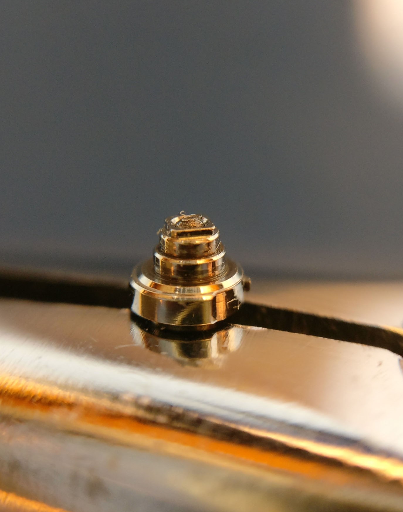

Commento file: Rimontiamo ruote e ponti, con la nuova vite di Orologiastro!
IMG_20210102_211821 (2).jpg [ 553.19 KiB | Osservato 2303 volte ]
Commento file: Tiretto con molla ora finalmente puliti!
ora rimonto il gioco carica
IMG_20210102_212012 (3).jpg [ 410.31 KiB | Osservato 2303 volte ]

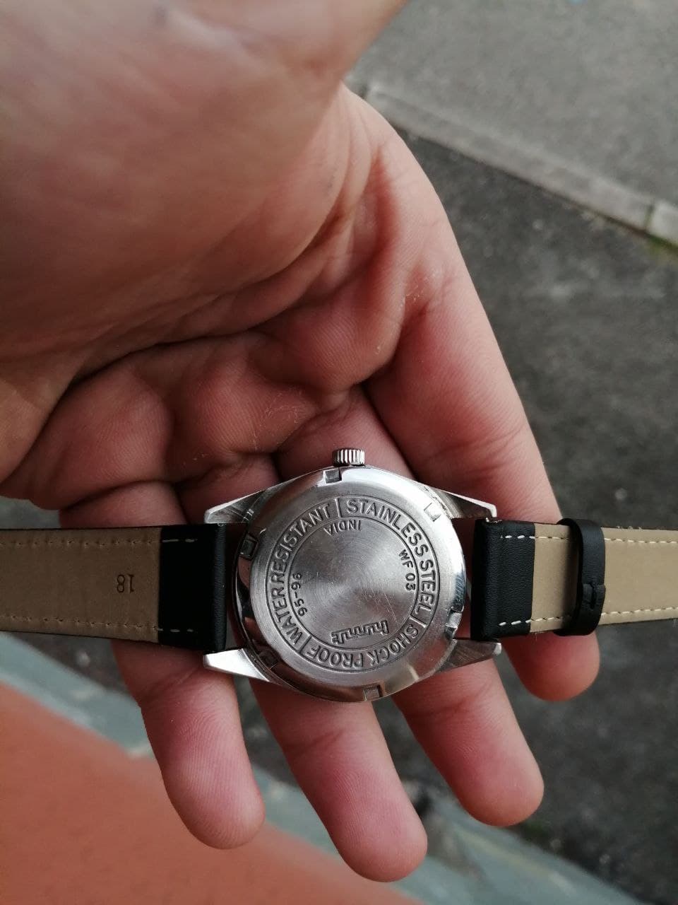

Commento file: Ed eccolo finalmente reincassato
lastone.jpeg [ 86.73 KiB | Osservato 2303 volte ]

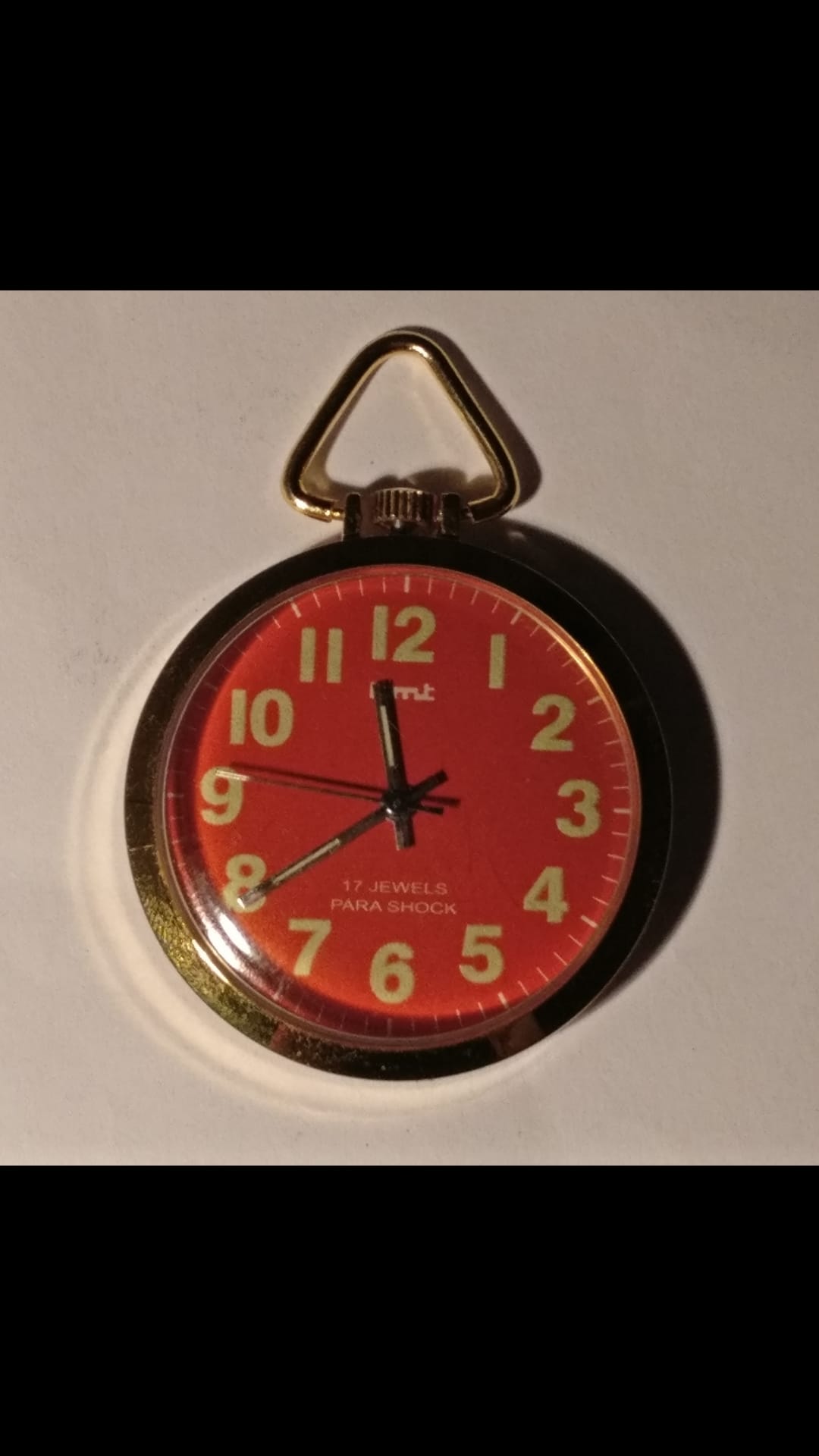

Allego un paio di foto, la colorazione non è fra quelle che mi piaceva di più, ma quella che sono riuscito ad aggiudicarmi è questo, per cui... va benissimo così :°§+
photo_2021-01-11_09-34-35.jpg [ 82.1 KiB | Osservato 2253 volte ]
photo_2021-01-11_09-34-35 (2).jpg [ 80.53 KiB | Osservato 2253 volte ]
Ed eccolo qui sopra, nel pieno del suo splendore (!!!) :löl: :löl: :löl:
Vabbè, è comunque carino, verooo? :suess:
Effettivamente, controllando un attimo rapidamente sulla baia, i prezzi si sono alzati leggermente rispetto a quando lo presi io, ma parliamo di pochi euro, a mio avviso rimane comunque un orologio valido, manuale, cassa acciaio (!) e accurato* nella marcia.
*limitatamente al calibro, s'intende.
P.S. mi preme sottolineare che questi quadranti "Topolino" colorati, esistono diverse colorazioni, sono tutti ristampati. Non è questo momento e luogo per disquisire l'argomento.
