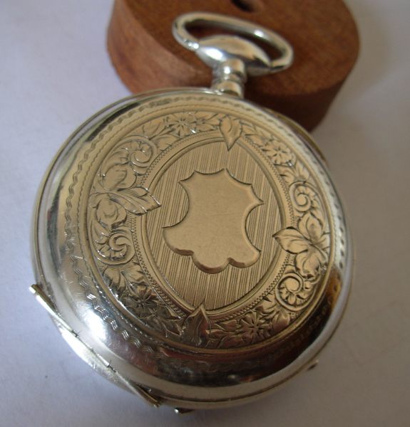

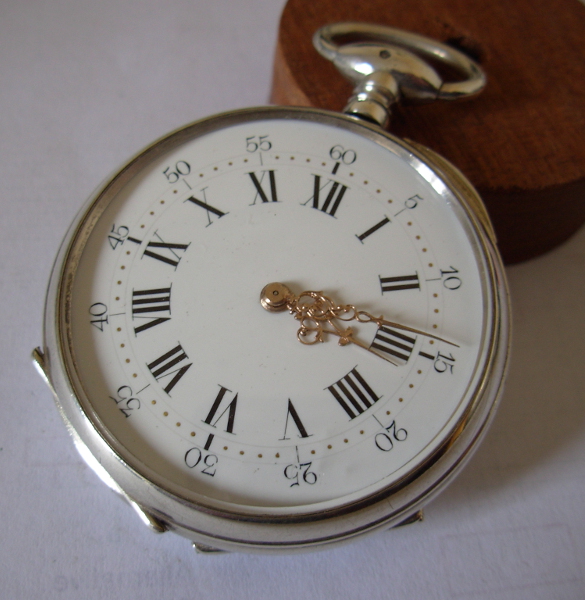

Come anticipato nella presentazione, mi sono appassionato da relativamente poco tempo all'orologeria e sto cercando di sistemare un vecchio orologio da tasca in argento a chiavetta con scappamento a cilindro.
DSCN0011.JPG [ 218.8 KiB | Osservato 2011 volte ]
DSCN0012.JPG [ 214.99 KiB | Osservato 2011 volte ]

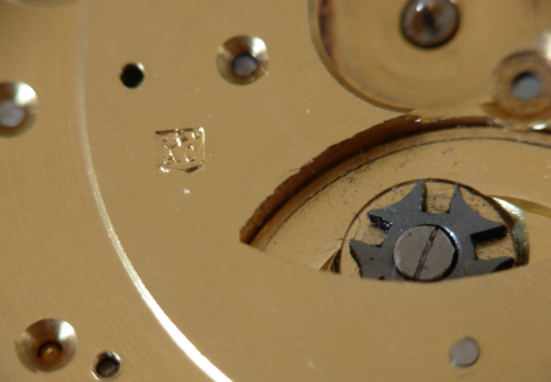

Sulla platina, lato quadrante, c'è un marchietto, non so se si vede bene.
DSCN0068.JPG [ 250.9 KiB | Osservato 2011 volte ]
Sono due lettere "AC", con grazie molto accentuate, soprattutto sopra la A.
Sotto le lettere c'è una forma concava (una barchetta?) mentre sopra al centro c'è una stella con due punti ai lati.

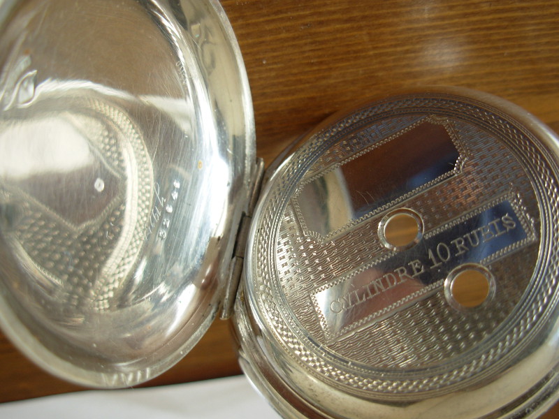

Su tutte le parti della cassa invece c'è un punzone che assomiglia a un granchio:
marchio.JPG [ 218.72 KiB | Osservato 2011 volte ]
DSCN0061.JPG [ 239.49 KiB | Osservato 2011 volte ]
DSCN0062.JPG [ 144.49 KiB | Osservato 2011 volte ]

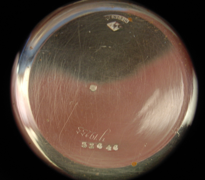

I numeri graffiati sulla parte interna del primo coperchio invece cosa indicano?
Il numero di serie punzonato è lo stesso del calibro.
DSCN0063.JPG [ 227.59 KiB | Osservato 2011 volte ]
