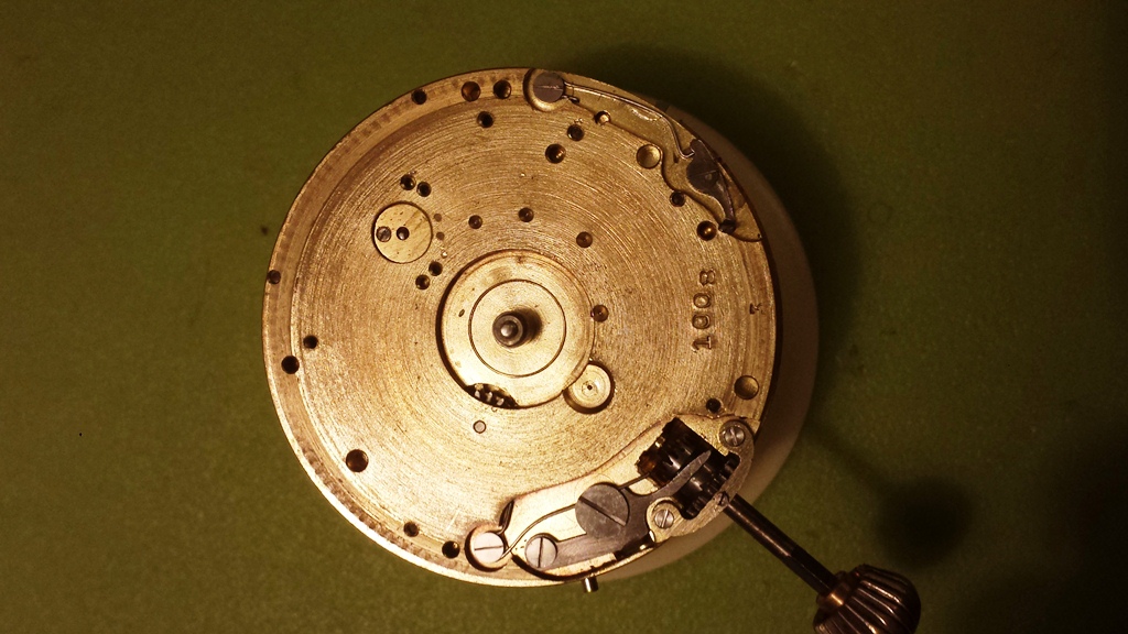

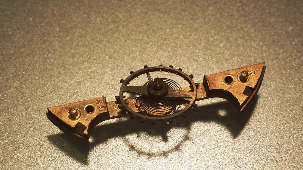

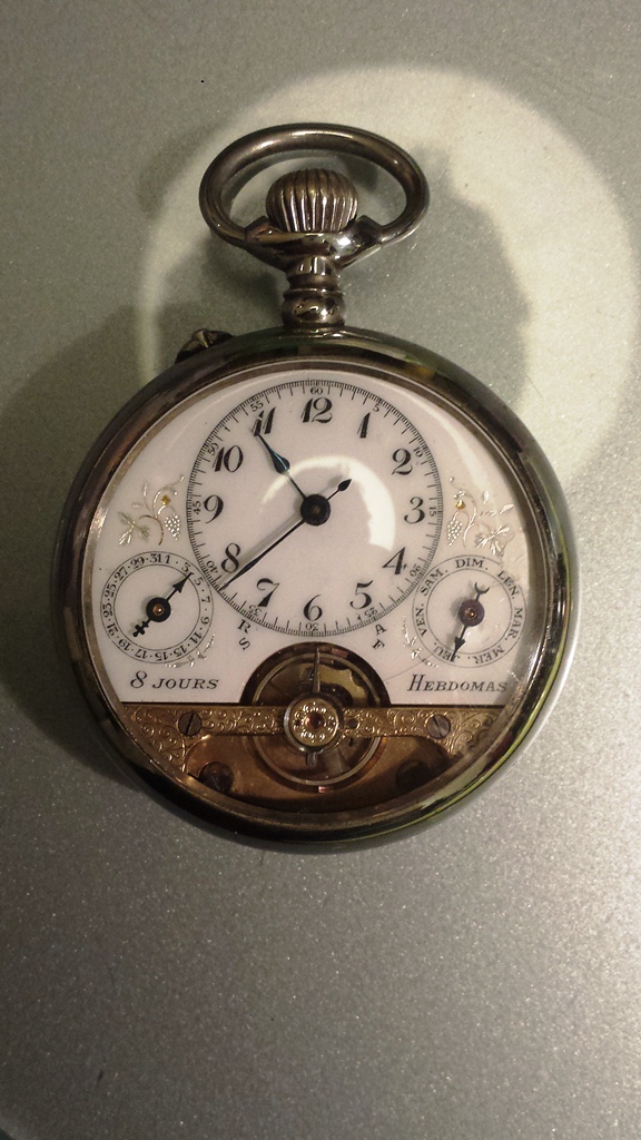

Buongiorno a tutti, qualcuno sa dirmi in qualche riga come riconoscere i vari calibri Hebdomas ? mi sembra che ne esistano di tre tipi. devo trovare un asse del bilanciere ma per trovare quello giusto devo sapere riconoscere il calibro. Invio una foto, pero' ne ho diversi da sistemare. ciao e grazie a tutti.

Non mi risulta che vi sia un calibro specifico, esistono i 17 linee e i 15 linee e quelli di produzione più recente, senza contare poi le tante imitazioni...
I 17 linee sono di due tipi: con "Unghietta" laterale di messa all'ora e con tige estraibile
I modelli sono poi variati negl'anni e si distinguono principalmente per i fregi laterali (le piccole foglioline)...
Se vuoi informazioni specifiche puoi scrivere al mio amico titolare della Hebdomas Italia Enrico Fermi che trovi al seguente indirizzo Mail:
info@hebdomas.net
Inviando una foto...lui potrà essere più preciso!

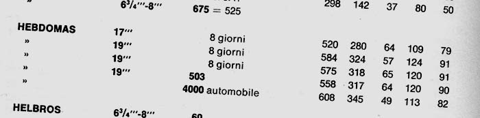

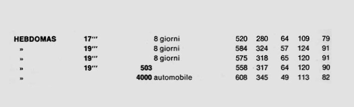

MessaggioInviato: lunedì 7 aprile 2014, 9:57
Messaggi: 6975
Un pò storto ma si legge :-D
MessaggioInviato: lunedì 7 aprile 2014, 10:00
Messaggi: 721
grazie per le misure. tra i due 19 linee sapete cosa cambia e come si riconosce ? ciao

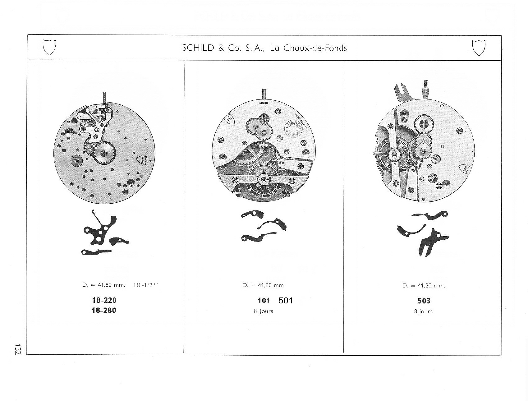

MessaggioInviato: lunedì 7 aprile 2014, 10:34
Messaggi: 3396
Località: To
Ci sono anche i calibri da 18 1/2 ''' e 19''' non solo di Schild, i più conosciuti, ma anche di Michel ed altri ancora.
