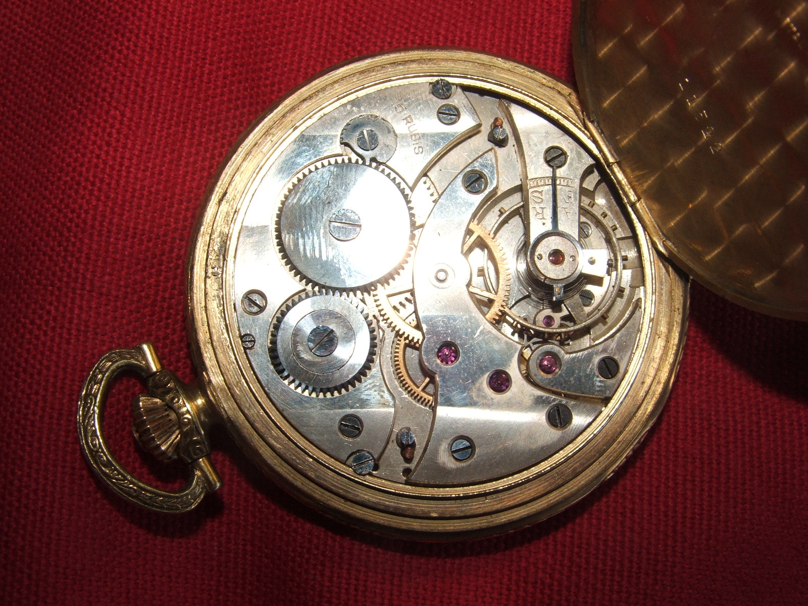

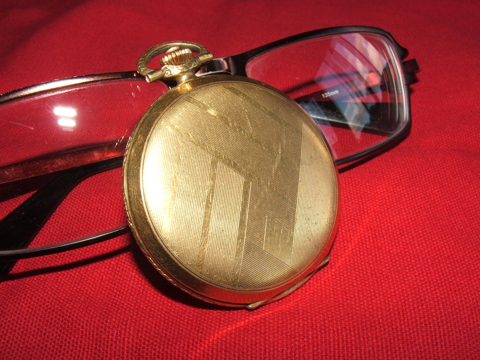

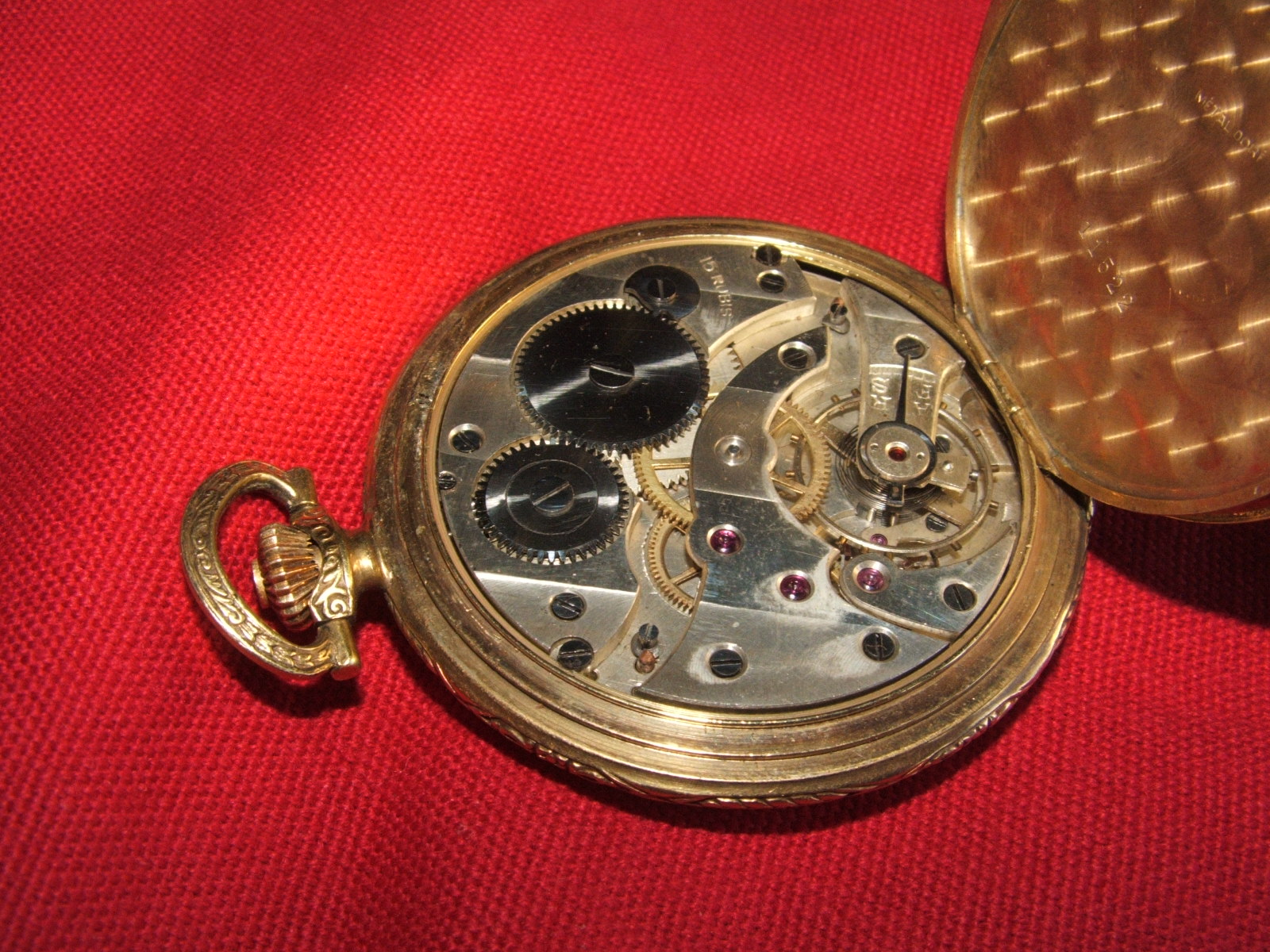

Intanto posto le foto dell'orologio.
[img]http://www.orologiko.it/public/12/Quà.JPG[/img]
Riccardo
