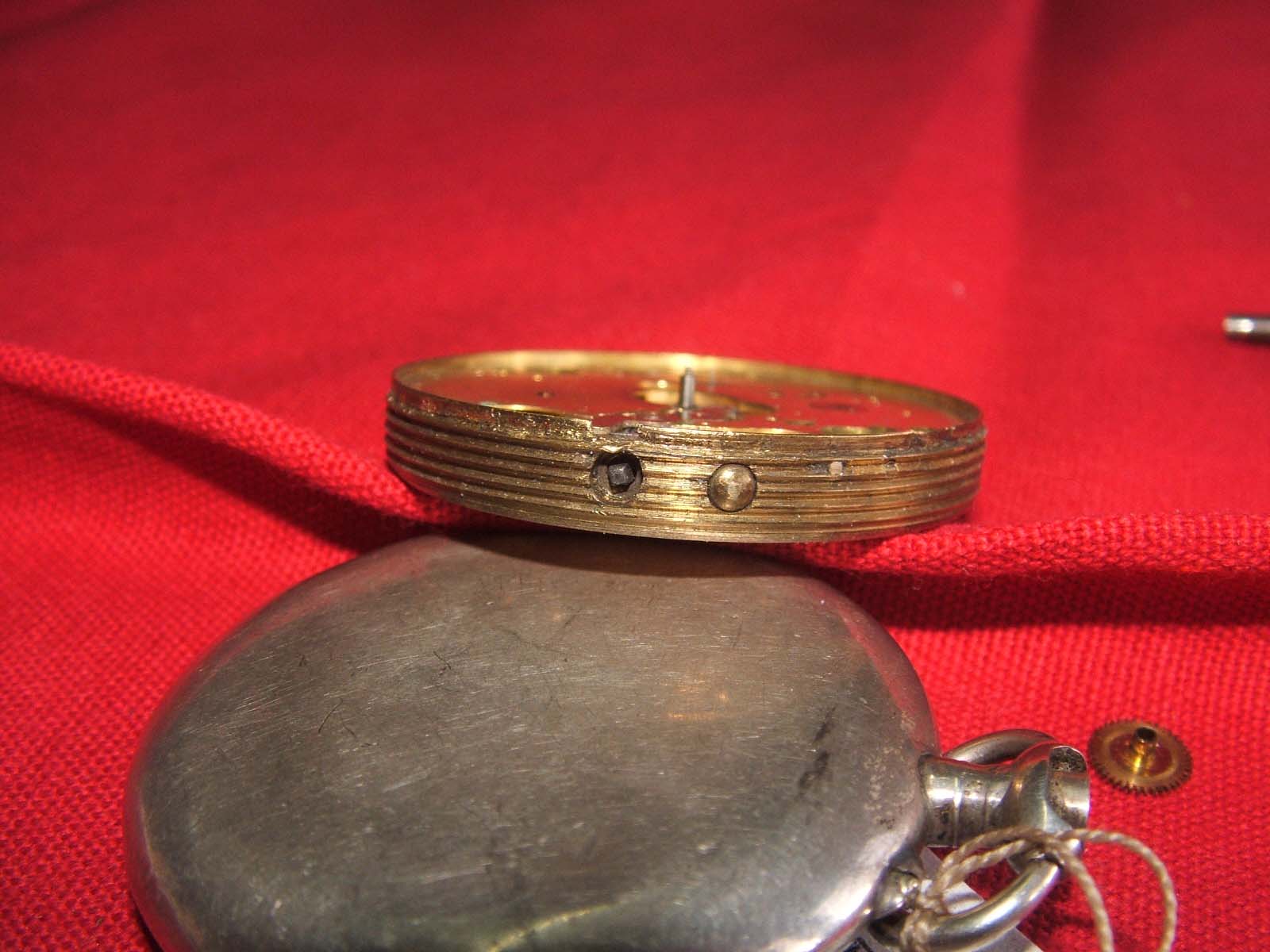

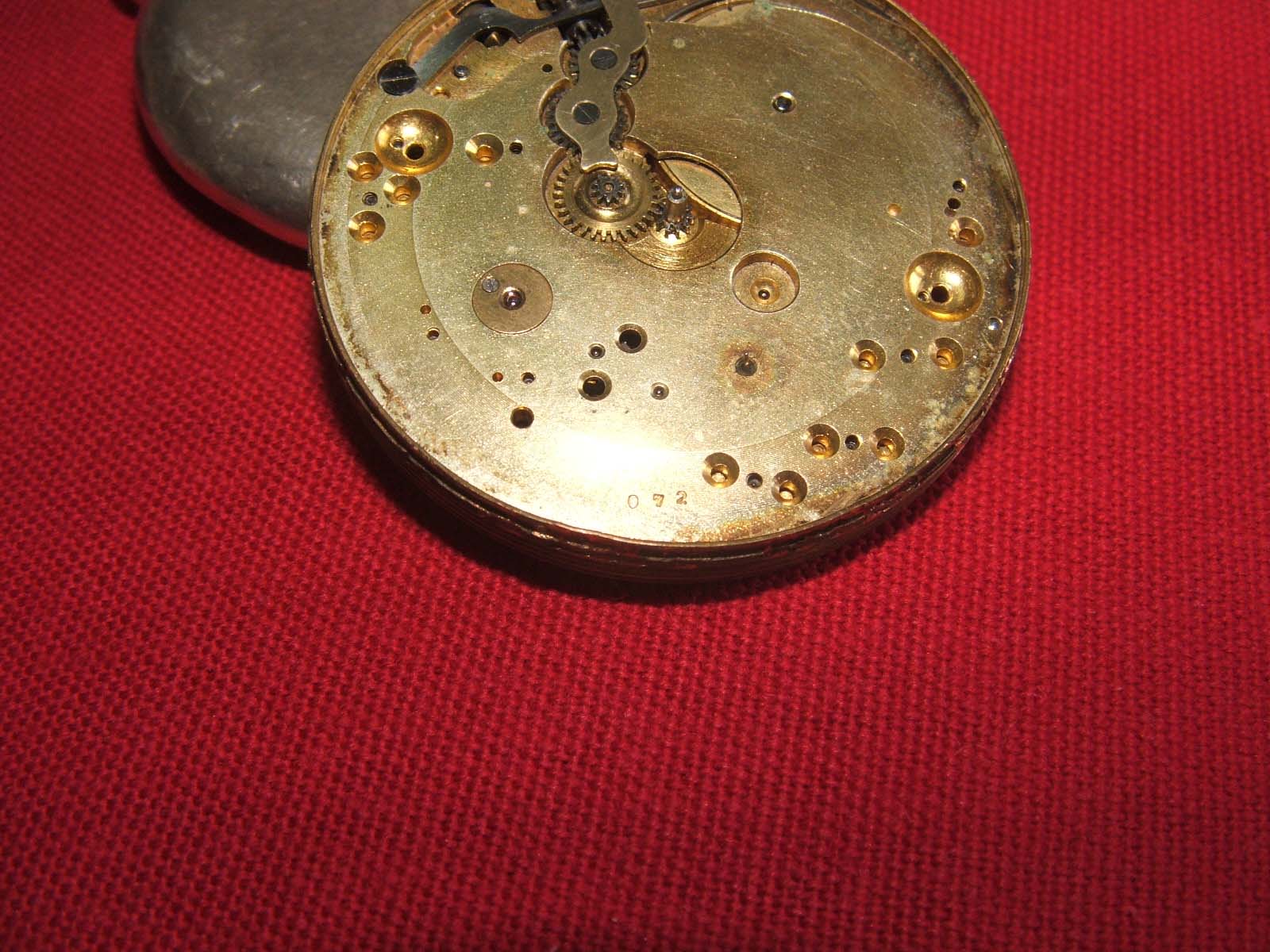

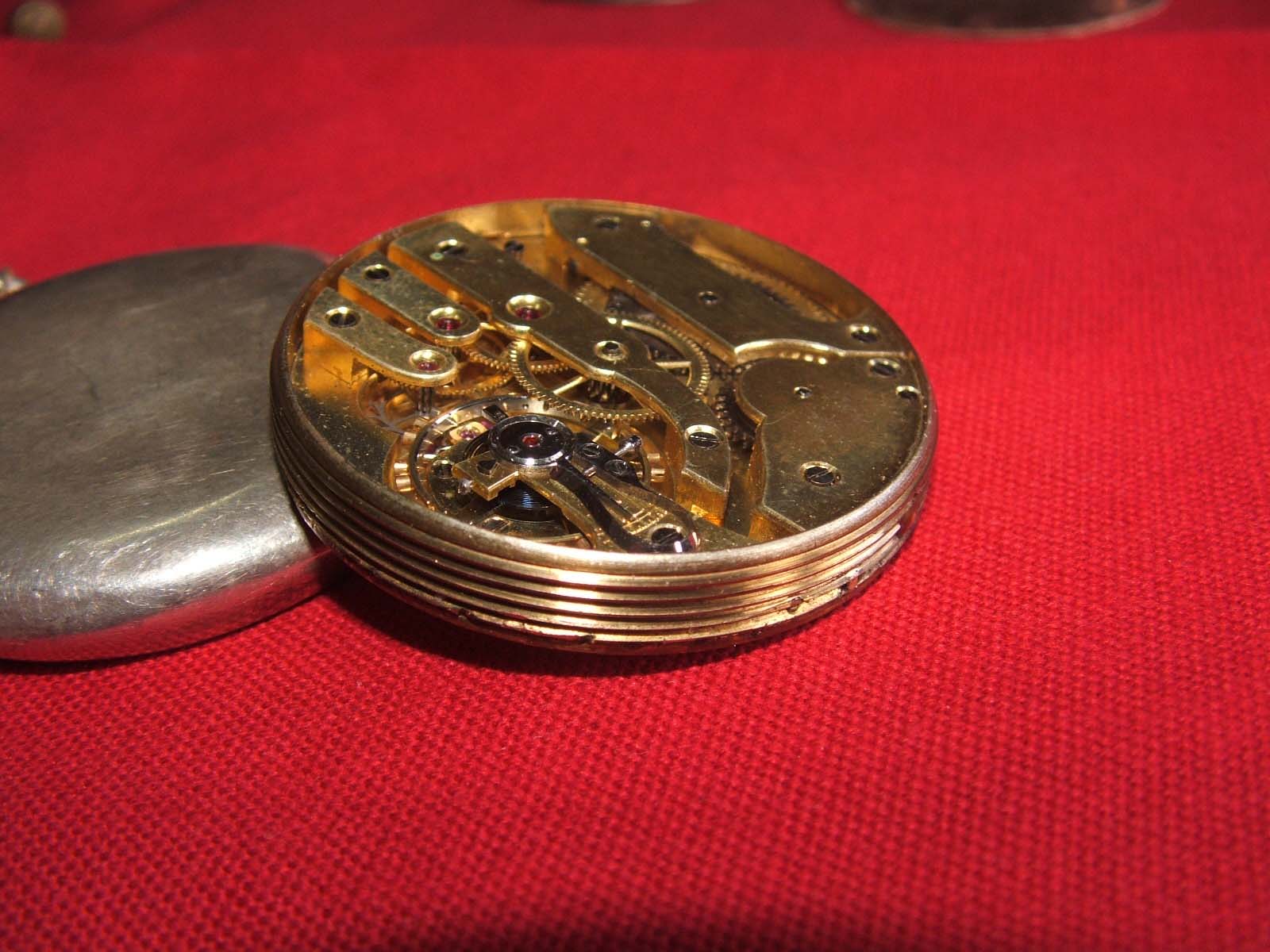

Salve a tutti. Dopo aver acquistato sulla baia un lotto di orologi da tasca non funzionanti ho notato tra loro uno avente la cassa monoblocco non apribile, come di solito, dal retro. L'orologio era privo di quadrante e di qualsiasi riferimento esterno. Inoltre non riuscivo a estrarre il movimento dalla cassa. Dopo aver armeggiato per un po' inutilmente con un piccolo giravite stavo per arrendermi imputando la cosa a un paio di ammaccature della cassa quando, provando a ruotare lievemente il meccanismo, ho notato che era avvitato nella cassa.

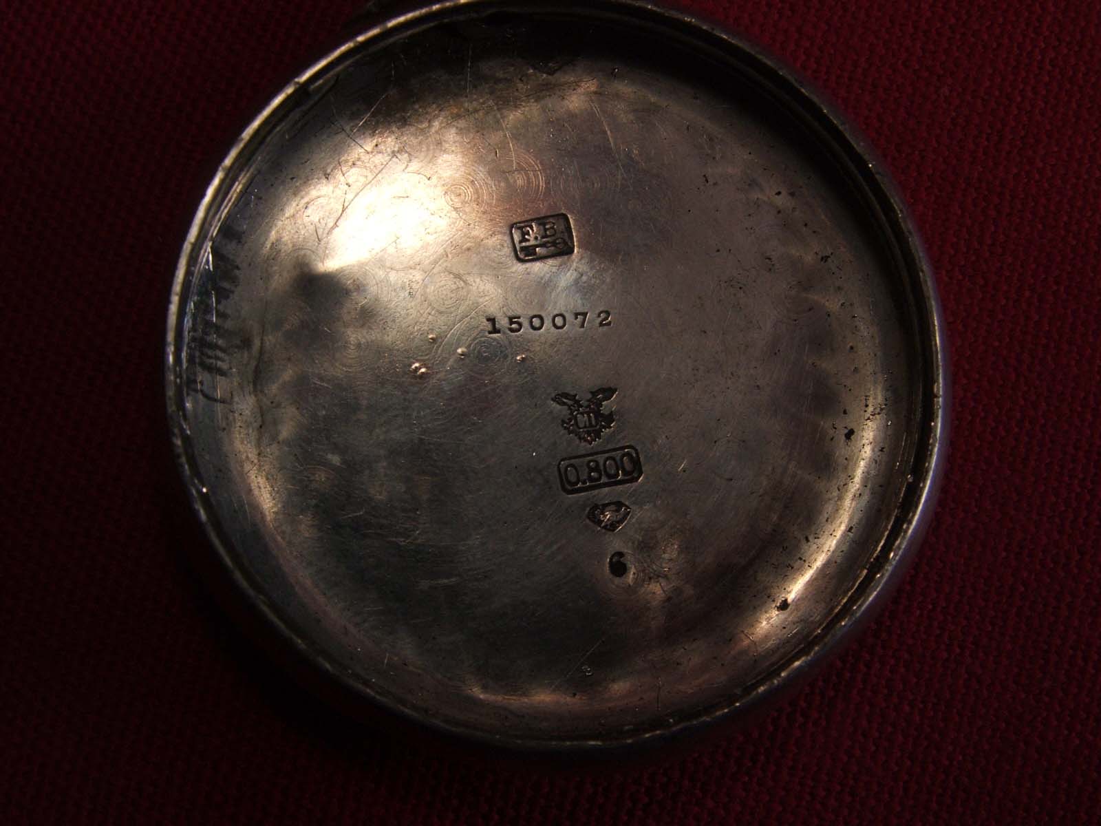

Ho finalmente estratto il movimento dalla cassa che si è rivelata d'argento e con all'interno alcune punzonature che spero possano permettere a qualcuno di riconoscere il fabbricante dell'orologio.

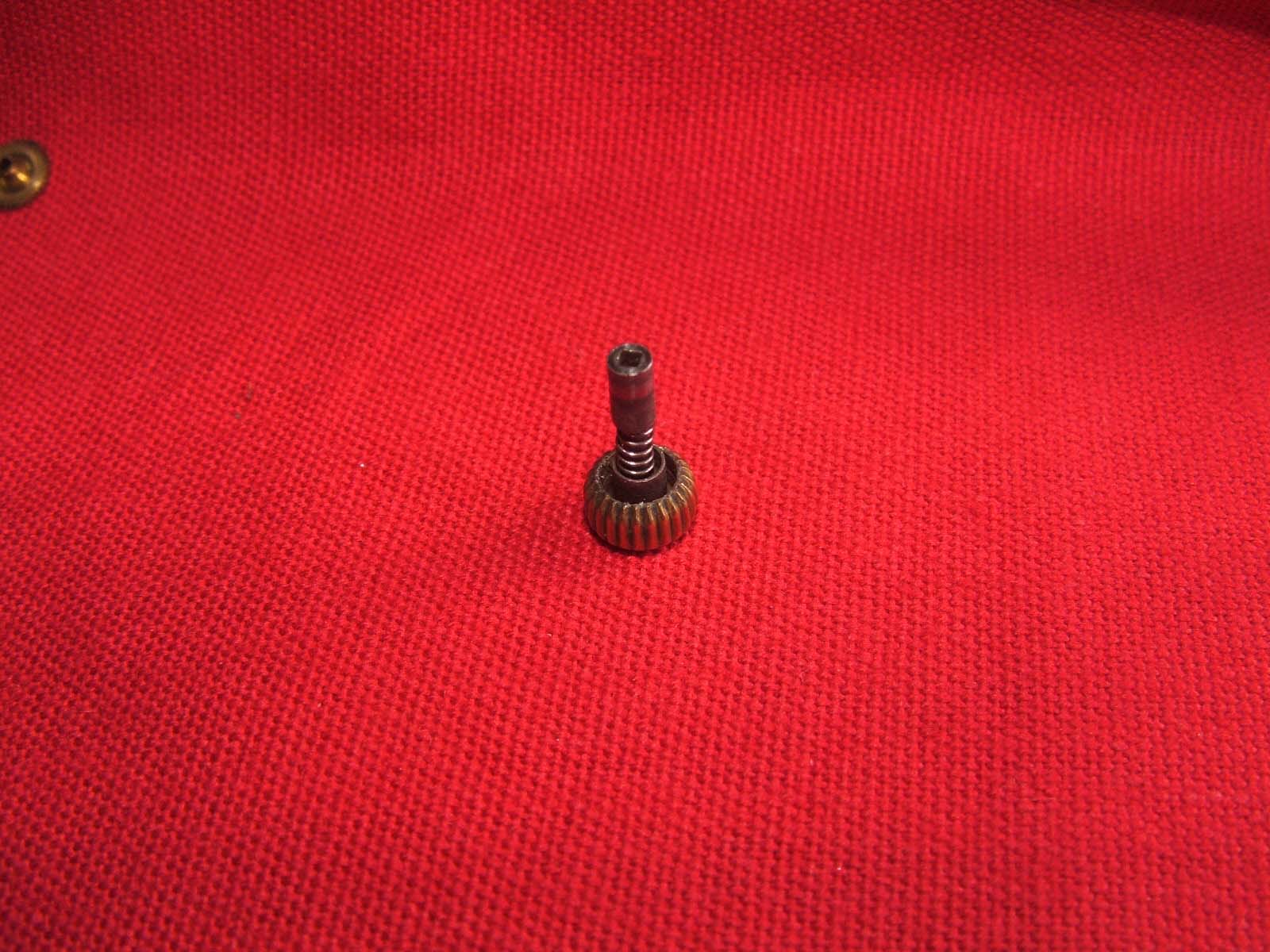

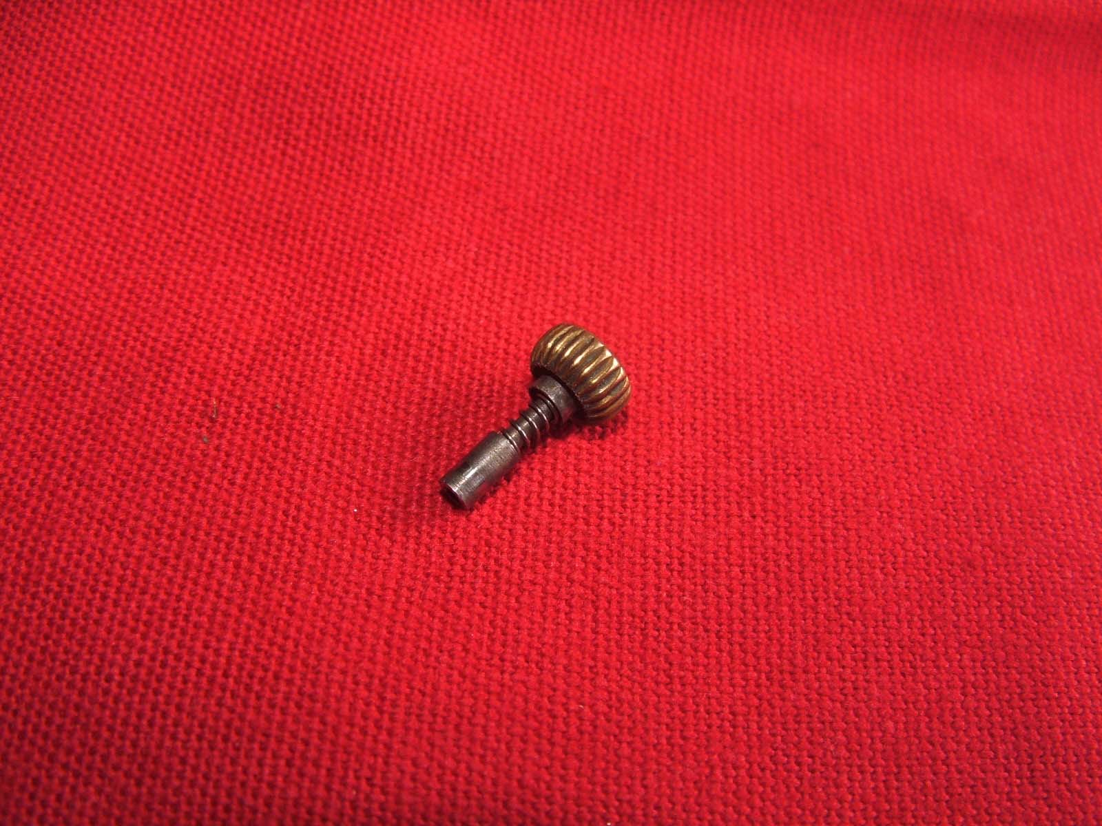

Ho innestato la strana tige di carica nel movimento che, con pochi giri di carica, è subito partito.
L'albero di carica è anch'esso insolito perché, quando correttamente montato sulla cassa, deve essere tirato leggermente in fuori per disimpegnare il movimento che può così essere svitato.
Se qualcuno fosse in grado di darmi qualche informazione in più gliene sarei molto grato perché vorrei poter montare un quadrante e delle sfere il più possibile corrispondenti a quelle originarie.
Saluti, Riccardo

Il cassaio era il fù François Borgel
Che quadrante adattare?

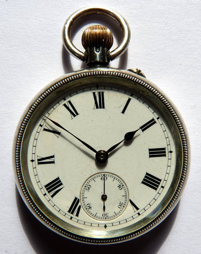

Non sono riuscito a trovare altre immagini di orologi incassati con questo sistema a vite ed essendo il mio privo di quadrante e sfere non so quale potrebbe adattarsi meglio, se con numeri romani o arabi.
Inoltre sarei dell'idea di pulire la cassa senza un'eccessiva lucidatura in modo da lasciare visibili gli effetti del vissuto, ammaccature comprese. Voi che ne pensate?

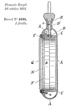

Grazie, Bwana, adesso so che quadrante cercare.
Non avrei pensato che l'idea di realizzare una cassa monoblocco così risalisse addirittura al 1891.
