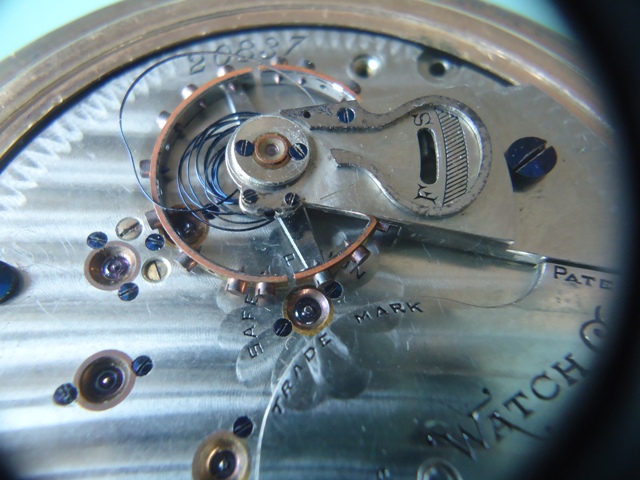

l'altro giorno in un mercatino di antichità della mia zona mi sono imbattuto, con non poco stupore, in questo bell'orologio.
naturalmente non funziona ed il motivo è presto stabilito....
manca la racchetta e la spirale è imparruccata malamente...

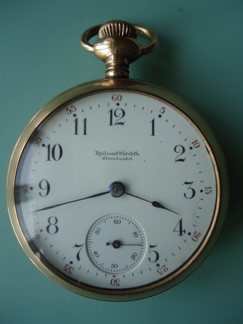

questo il particolare del logo sul quadrante...
chi mi sa dire qualcosa di più su questo ferroviere?
che speranze ho di rimediare i pezzi mancanti/difettosi per rimetterlo in marcia?

Ciao, si tratta di uno splendido orologio di produzione Hamilton ( info tratta dal libro Pocket Watch edito da Hobby e Work ), ho poi fatto una breve ricerca in internet e mi sembra di poter dire che si tratta di un esemplare molto raro, porodotto da Hamilton per Ball.
Il numero seriale ( di per se molto basso) sembra ricondurlo proprio ad una partita di poche centinaia di esemplari.
Se ho compreso bene quanto riportato sulla pagina di cui allego il collegamento, gli esemplari attualmente conosciuti sono soltanto 16 !!!!!!!
http://community.nawcc.org/Chapter52/Pa ... oadWatchCo.
Non sono certo un esperto e potrei anche aver preso una cantonata, della quale nell'eventualità , mi scuso in anticipo.
A me comunque pare proprio il tuo orologio quello descritto.

in effetti ero arrivato pure io alle tue conclusioni, in base alle mie ricerche, se ho ben capito, di questo modello risalente al 1896-97 ne sarebbero stati prodotti 200 :shock:
questo esemplare è stato probabilmente danneggiato nell'aprire maldestramente il coperchio posteriore, che scivolando si è portato via la racchetta e imparruccato la spirale.....
prima delle foto avevo rimosso il ponte del bilanciere per vedere le condizioni dei perni, essi sono fortunatamente integri, ho anche controllato se l'ancorina scattava ed anche questa è risultata funzionante, anche se sicuramente all'interno il movimento avrà una marmellata di olio polvere e grassi da ripulire.
prima di smontarlo però vorrei documentarmi meglio su questo particolare orologio dato che è il primo di questo genere che mi capita, ad esempio non ho capito come si scarica la molla del bariletto, non vorrei incrementare i danni in fase di smontaggio.
ogni ulteriore documento informativo su questa "specie" che vorrete fornirmi sarà graditissima.

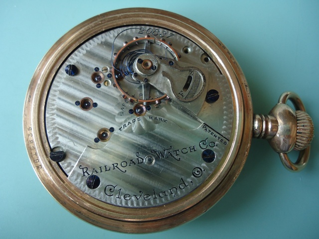

per la revisione
se usi la funzione cerca ne trovi a bizeffe cmq posso darti qualche suggerimento
la 1a cosa che farei tirar fuori il movimento dalla cassa non dovresti aver problemi con il tiges esso dovrebbe essere intrinseco con la cassa però mai forzare valuta attentamente
2a smontare ponte con bilanciere così ti eviti eventuale danni all'asse
e sfilerei via le sfere e toglierei il quadrante onde evitare rotture dovrebbe avere delle vitine laterali
3a dovrebbe avere lateralmente una leva di disarmo molla di carica se fosse rotta o mancante potresti fare così :
dovresti smontare il ponte del barilotto togliendo le due viti però dovresti con un punteruolo tener fermo sul perno del barilotto in modo che il ponte si alza e il barilotto rimane in sede poi da sotto tieni fermo il barilotto e sfili il ponte finchè il barilotto rimane fermo nell'ingranaggio della ruota ore non si muove è un mio procedimento da hobbista un pò ortodosso quindi prendilo per quelo che è quando lo sfili la molla si scarica in esso..
tutto il resto è gioia :grin:
la regolazione della spirale mi sembra a collo di cigno ti manca la levetta di regolazioe molto bello complimenti

la leva sul fianco esiste e pensavo servisse solo ad innestare il meccanismo di rimessa dell'ora, se mi dici che blocca anche la molla di carica ok, allora smonterò il ponte del bariletto dopo aver tirato fuori questa leva.

purtroppo dopo lo smontaggio i danni sono ingenti, oltre la spirale irrecuperabile e la racchetta mancante son venuti fuori altri problemi, l'asse del bilanciere presenta un perno più corto dell'altro, probabilmente spezzato, quindi dovrò sostituirlo, l'asse dell'ancoretta ha un perno rotto, quindi va sostituito, ci sono un paio di pietre sgretolate e andranno sostituite, inoltre mancano (oltre alle viti che si vedono in foto, 1 del ponte e 1 ferma movimento) altre 2 vitine ferma quadrante.
prevedo una lunga e laboriosa ricerca dei ricambi, comincerò a procurarmi qualche vecchio calibro simile per recuperare almeno le viti e chissà la spirale, per il resto cercherò in america....anzi, a tal proposito se qualcuno ha qualche indirizzo per la reperibilità dei ricambi oltreoceano. questo è il momento buono per darmelo.

ho cominciato con non poche difficoltà a reperire alcuni pezzi, tipo le viti e forse, dico forse perchè ancora non mi è arrivata, una nuova ancoretta.sono in attesa di una spirale che anch'essa dovrebbe andar bene, restano da rimediare l'asse del bilanciere e soprattutto la malefica racchetta, se qualcuno tra i ravatti ne ha una che si adatta è pregato di farsi avanti, ovviamente sono pronto a pagare tutto il disturbo. :oops:

così ad occhio mi sembra un Hamilton 924 o 926
dovresti trovare quello che ti serve

hai ragione bwana è molto simile ai 924 e 926, dalle mie ricerche risulta essere "identico" al 930 che naturalmente è molto più raro :-( , solo la parte del regolatore (guarda caso) è differente e a me serve proprio quella :sad:
