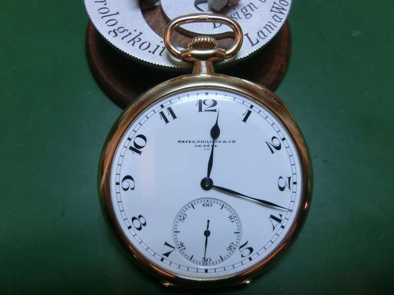

Un bel tasca Patek

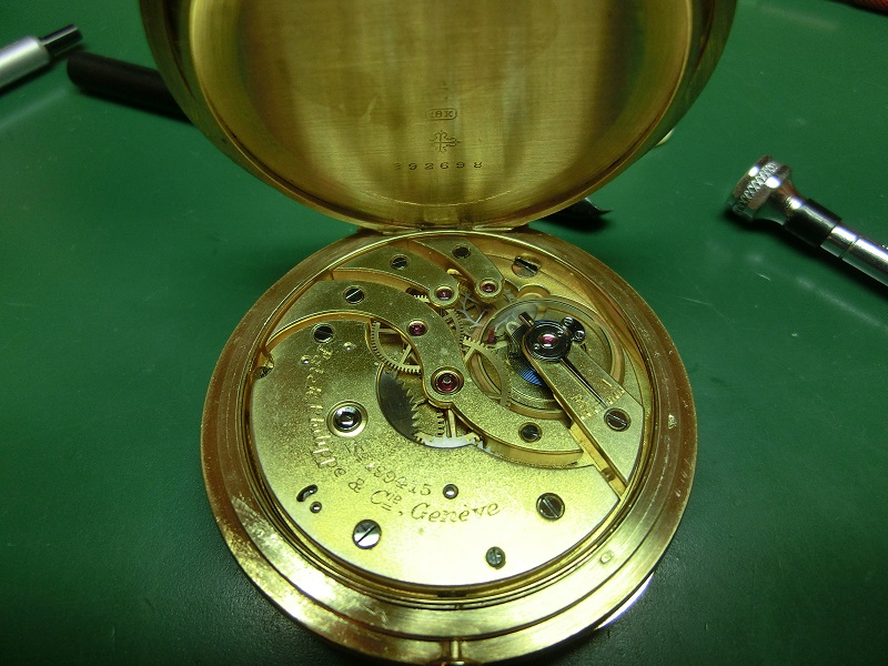

quel movimento mi lascia perplesso,attendo pareri più autorevoli,un saluto

originalissimo ed anche se la cassa non si vede bene anche lei giustissima
complimenti un bel pezzo

Sbaglio o le ruote di carica sono con il profilo a denti di lupo?

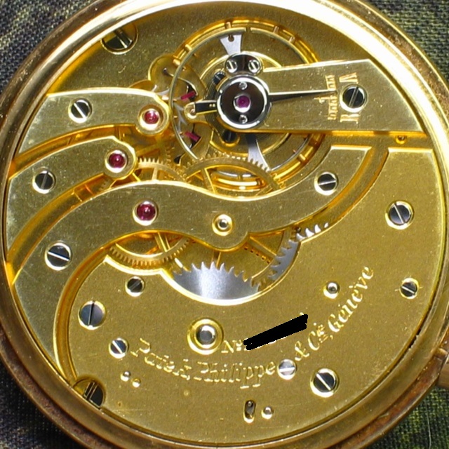

perdonate ma rimango nella mia perplessità,vedo molte analogie con questo
http://www.google.it/imgres?q=patek+phi ... x=82&ty=73

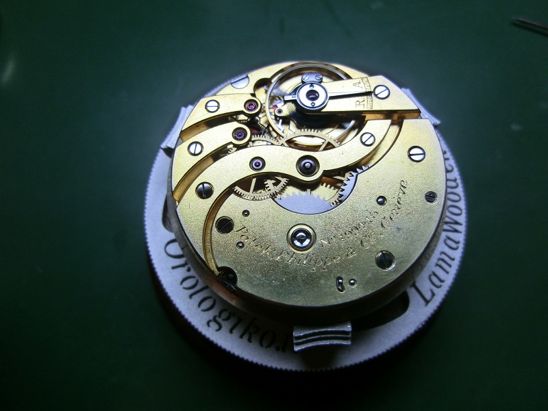

Si a dente di lupo!Per me e' originale,ho dovuto smontare il lato quadrante ma mi sono dimenticato di fotografarlo:molle realizzate dal pieno,rifiniture al top...
Se riesco domani posto una foto dell'ancora,è stupenda! :cool:

Petek originale anche per me
Bellissimo
(ferritoia per sgancio molla ) particolare...

Di questi orologi ne sono state fatte diverse versioni che si sono modificate nel corso degl'anni...
Ne avevo sistemato uno simile, ma più vecchio con carica a chiavetta, la cui particolarità risiedeva nell'asse bilanciere che aveva integrato il disco di impulso con relativo bottone di sezione triangolare...
Questo è troppo bello per non essere originale!
Ciao e complimenti, davvero un bel pezzo! :D

le perplessità devono avere fondamento altrimenti lasciano il tempo che trovano.
ho seguito il link indicato, non ci vedo analogie (per la verità una c'è) il patek del link è del 1870/80 questo è degli anni 1922/25.
di un collezionista americano

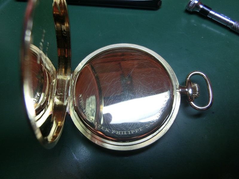

l'unico appunto è che cassa e movimento non sono abbinati(e dovrebbero esserlo)
saluti

sono d'accordo: anche per me a senso sembrerebbe non originale, forse perchè l'architettura è tipo Longines, ma non so assolutamente nulla sui Patek per poter dire qualcosa sulla originalità.

Perchè cassa e movimento non sarebbero abbinati?Il seriale sul movimento è lo stesso della cassa!

evidentemente in alto c'è un altro numero perchè quello in basso è differente
