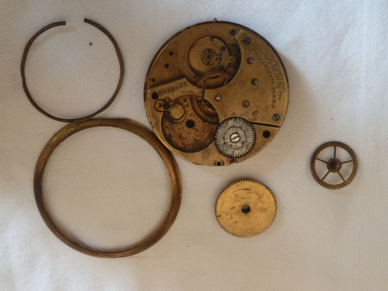

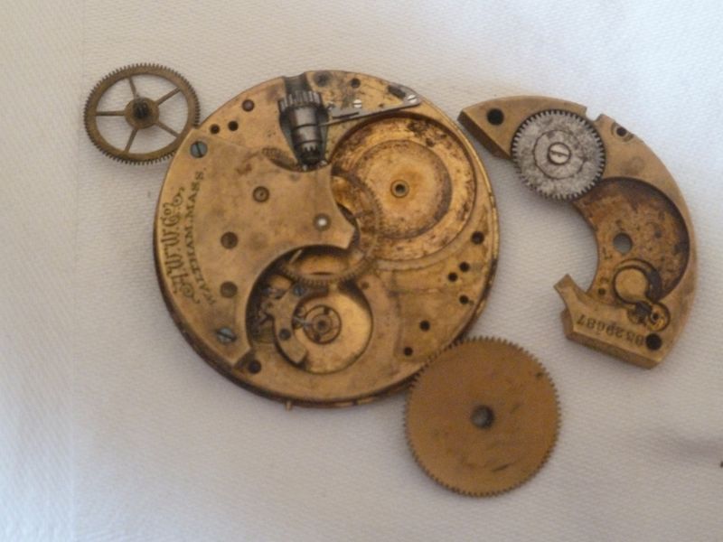

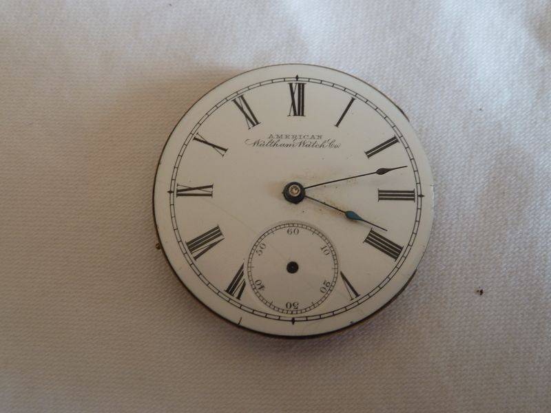

Rieccomi regolarmente registrato e presentato il primo dell’anno con tanto di motivazione del perché mi sono cacciato nell’avventura dei tasca, a proposito grazie a tutti per il benvenuto e ad Attila anche per la foto del teodolite: un esemplare interessante ma male in arnese, forse inglese ma sicuramente di fattura europea e collocabile tra il 1900 e il 1930.
Veniamo agli orologi da tasca ed al primo aiuto che vi chiedo per un Waltham da tasca, cassa in ottone dorato, corona a ore 3 e secondi a ore 6, e con incisi i nomi di nonni e/o zii e quindi con un valore solo affettivo che tenterei di recuperare; come vedete dalle foto il movimento è praticamente da buttare, tuttavia mi serve per sperare di trovarne uno possibilmente della stessa serie da sostituirlo, od in alternativa, proprio ultima, uno diverso ma che vi si possa adattare.
Comincio la presentazione con le misure dei miseri resti che ho calibrato:
Numero di serie inciso sul movimento: 8369287 / Diametro interno cassa lato quadrante: mm 43,4 / Diametro interno ghiera a pressione del vetro: mm 45,3 / Diametro interno cassa lato posteriore: mm 42,3 / Spessore movimento con quadrante: mm 7,80 / Spessore movimento senza quadrante: mm 6,85
Veniamo ora ai database, purtroppo il sito Watchmakers si apre ma non riesco ad andare oltre la home page.
Per quanto riguarda il sito Pocket watch mi fornisce questi risultati:
Movement serial number: 8369287 / Estimated production year: 1897 / Run quantity: 2000 / Size: 16s / Jewels : 7j / Movement configuration: Hunting / Model: 1899 / Movement setting: Pendant / Plate: ¾ plate / Adjusted: No
Ma per questo sito mi resta un forte dubbio infatti la foto che compare di corredo alla descrizione non corrisponde per niente a quello che monta il mio povero rudere almeno per quanto concerne la collocazione e la dicitura della marca, e la collocazione del bilanciere.
E veniamo ora ai dati che ho ricavato dal sito del NAWCC Information Storage con il numero 8369287:
Serial Start: 8368001 / Serial End: 837000 / Model: 1899 / Name: N°61 / JsSize: 1 / Plate: ¾ / SW: Tru / Set: PS / PatPin: False / JsJewels: 7 / JsBal: Breguet Spring / Style: HC / Js Style: Htg / JsMaterial: u / JewelCt: 7
CONCLUSIONE
Da quanto ho creduto di capire dai data base che ho potuto consultare in sintesi con il numero di serie 8329687 il pezzo si collocherebbe in una data compresa tra il 1897 e il 1898 e si rivelerebbe essere un movimento Waltham size 16 ( o 16s quale è la differenza se esiste?) grade 610, plate ¾, in configurazione hunting o Htg ( che se ho capito bene significa cassa tripla e corona a ore 3 con secondi a ore 6?) modello 1899, unadjusted (che sempre se ho capito bene sta a significare un movimento non troppo raffinato).
DOMANDE
Ciò premesso ecco la prima domanda: è proprio questo il meccanismo che fa al mio caso (oltre a vetro mm 45 circa) corona e alberino di carica, e sfera dei secondi che devo anch’essi trovare), oppure ho preso una colossale cantonata e sbagliato qualcosa nella classificazione nel qual caso chiedo aiuto per sapere che movimento realmente devo cercare, quale vetro e quale albero , quale corona, quale sfera dei secondi ed anche soprattutto dove posso cercare il tutto.
Seconda domanda: sempre sul dove cercare, ad esempio ho dato una veloce occhiata su ebay specie negli USA o in U.K e mi sono fatto un’idea di pezzi e prezzi, oppure meglio ancora qualcuno di voi ha qualcosa che possa fare al mio caso, funzionante anche se da smontare e ripulire e poi, forse, riuscire a rimontare e ad inserire, nel qual caso grazie per l’aiuto s’intende acquistando il tutto.
Terza domanda si trovano in rete con relativa maggiore frequenza dei movimenti 1899 size 16 ma con numeri di serie a 8 cifre e i ponti anziché in metallo dorato ( ottone?) sembrano arabescati con effetto trasparenza ed a 15 anziché 7 jewels, alla disperata vanno bene lo stesso?
Quarta domanda: vedo spesso citare la baia , o qualcosa del genere, come luogo dove trovare di tutto; di che si tratta è lo pseudonimo della rete in gergo o che altro e come vi si accede?
Aggiungo qualche foto e grazie per l’aiuto che vorrete darmi e scusate del disturbo mi rendo infatti conto che con i dilettanti allo sbaraglio, quale sicuramente sono, occorre molta pazienza.

Per il resto ti consiglio di evitare di perder tempo e sopratutto denaro per riportare in vita un orologio che orologio non è più in quanto mancante di molti organi vitali!
Usa quello che hai ora come parti di ricambio.
Il movimento è in ottone dorato ed è molto comune, dovresti trovarne uno identico facilmente sulla baia;
La cassa si può salvare ma solo se la lamina d'oro esterna è in ottime condizioni: se presenta segni di usura rinunciaci...
Il vetro lo trovi in fornitura, basta che porti con te la lunetta;
La corona con lo stelo si può trovare sempre sulla baia (fai una ricerca con le parole chiavi "stem" e "crown");
Considera però che questi tipi di orologi si trovano facilmente sulla baia americana anche al di sotto dei 100$, non ti consiglio quindi di tentare un recupero del rottame che hai (senza offesa).

Grazie Aldo, in effetti se guardo al valore venale del rottame è semplicemente un rottame anche ai ai fini collezionsitici, tuttavia vorrei tentare il recupero con un nuovo movimento sia perchè la cassa è buona l'ho passata in ultrasuoni elucidata ed è perfetta, sia perchè reca inciso in piccolo il nome di una avo mio omonimo; ma è soprattutto il terzo motivo che mi spinge: questa è infatti la prima esperienza di una nuova avventura, modellismo, collezionismo o che altro sono attività irrazionali, ed é in questo sta il loro fascino.
Grazie ancora per i preziosi consigli e ciao.

Il reincasso di un movimento dello stesso calibro o di altro calibro purchè di misura 16 e di tipo "hunting" è fattibile, anche da un punto di vista collezionistico, in quanto quasi la totalità degli orologi americani venivano incassati all'acquisto e non in fabbrica.
Anche quando si acquista un orologio americano bello e funzionante non si potrà mai avere la certezza assoluta che cassa e movimento siano state assemblate all'epoca.

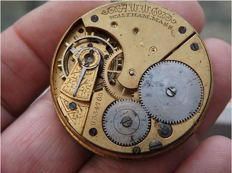

Visita sempre pochet wacht Usa ... voce Waltham.... c'è sempre qualcosa..
Oggi ho riassemblato un Elgin movimento arrivato da li, per un Cliente
che si è fatto carico di contattare il Venditore, è perfetto, il tutto spedizione comprese totale 25,00€, non male, e funziona benissimo
una vera botta di .... Fondoschiena. 8-)
MessaggioInviato: venerdì 4 gennaio 2013, 23:22
Iscritto il: mercoledì 18 luglio 2012, 11:53
Messaggi: 2555
Questo sulla baia n. 390522350979 non fa testo, asse bilanciere rotto
Questo sulla baia n. 29083919625 bilanciere a posto
ve ne sono molti, con pazienza e tenacia sui 15-20 Dollari dovresti riuscirci.

Bel colpo Lorenzo, l'hai preso tu?
fine asta Euro 15,74, ed ha anche delle belle rodiature!
