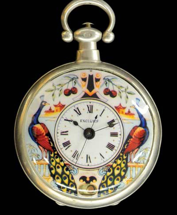

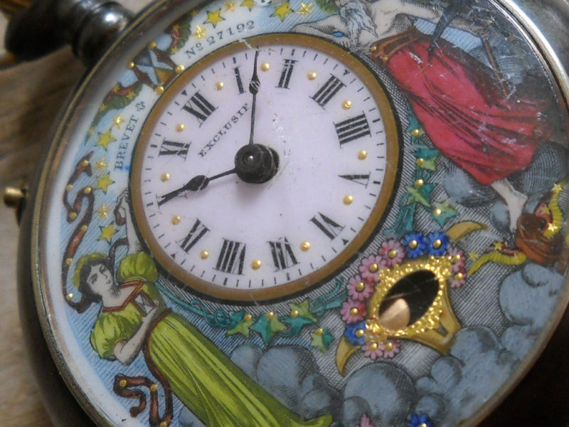

ciao a tutti.. vi allego tre foto scaricate da ebay. Volevo sapere se qualcuno di voi ne ha mai smontati e nel caso come sono sono fatti sotto il quadrante.. perchè, a naso, credo che si possa modificare un roskopf normale e crearne il quadrante....
MessaggioInviato: giovedì 20 gennaio 2011, 21:20
Messaggi: 3428
Ovvero...sotto il vestito niente(un banalissimo roskopf) :(

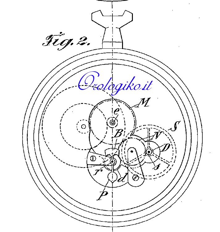

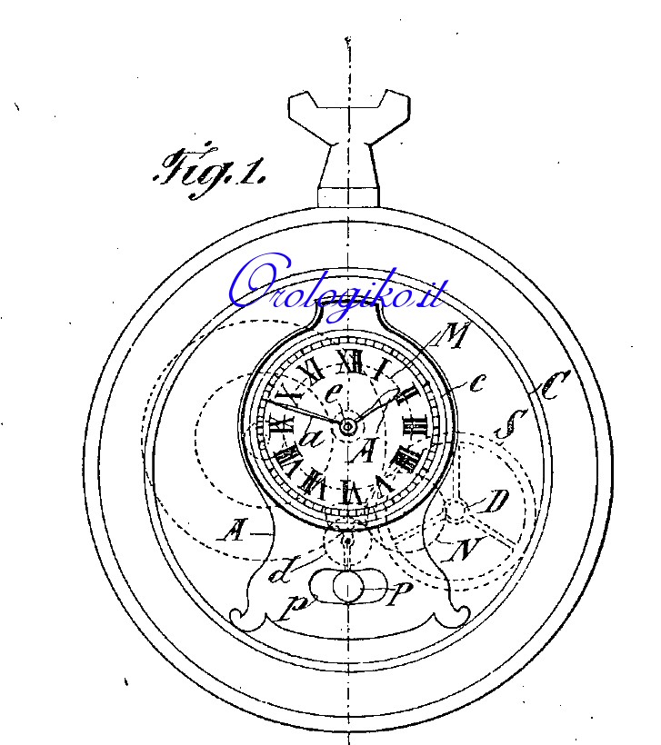

MessaggioInviato: venerdì 21 gennaio 2011, 19:37
Messaggi: 26810
Ecco le foto del brevetto originale.. :-D
Buon Lavoro!

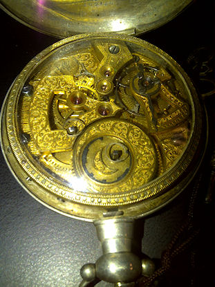

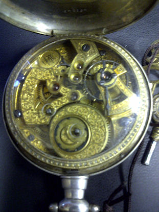

Puoi trovare qualche info in più cercando mock pendulum.. anche qui sul forum..

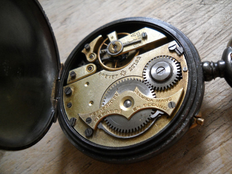

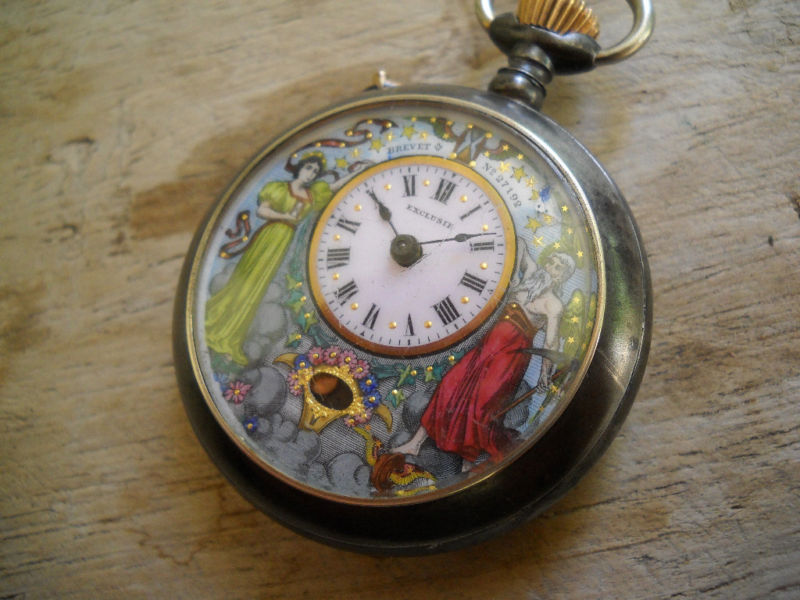

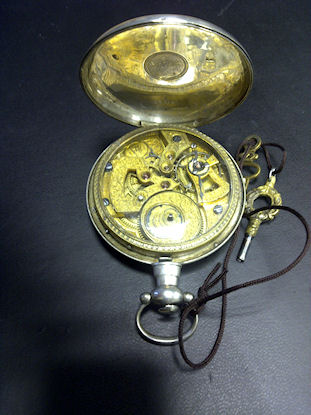

Io ne ho uno ma con scappamento duplex cinese
Immagine Questo l'ho preso dalla rete perché le foto a mia disposizione del mio fanno un po' pena..
Questo invece è il mio:
ImmagineImmagineImmagineImmagineImmagine
:hallo:

Grazie, molto bello, complimenti. Adesso vediamo se anche altri hanno questo tipo di meccanismo, e se qualcuno puo' dirci qualcosa in piu' sul funzionamento del pendolo, non ho capito come fa il bilancere a trasmettere il movimento al pendolino.
MessaggioInviato: venerdì 11 gennaio 2013, 17:17
Non esiste un pendolo! si tratta solo di un dischetto incollato al bilanciere. Dall'apertura si vede oscillare come se fosse un pendolo.
E' un trucco che ha più di 300 anni.

In effetti avevo pensato anch'io che si potesse usare qualcosa attaccato al bilancere per simulare il movimento del pendolo, ma dal brevetto sopra mostrato sembrerebbe invece che ci sono dei ruotismi e un piccolo pendolo vero.
Forse continuo a non capire, abbiate pazienza.
Ho cercato in rete ma non trovo foto dell'interno di questi sistemi
