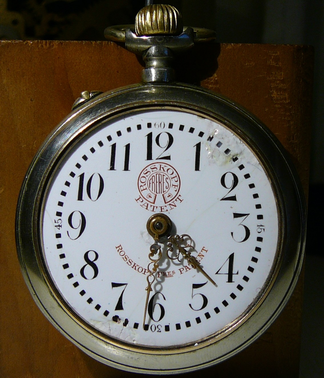

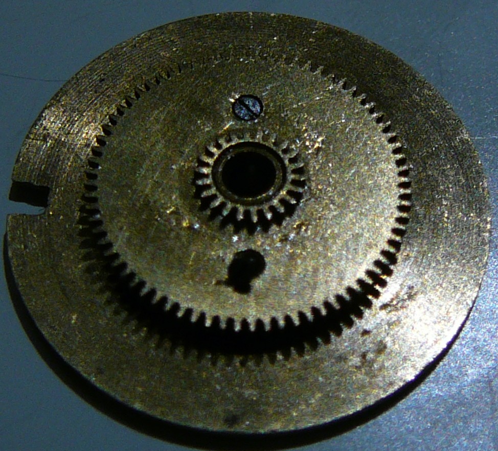

Il mese scorso ho comprato questo Rosskopf con 2 S per 10€ al mercatino di San Donato per fare un pò di pratica e dopo un pulizia generale l'orologio funziona ma le sfere non si muovono.
Ecco un pò di immagini

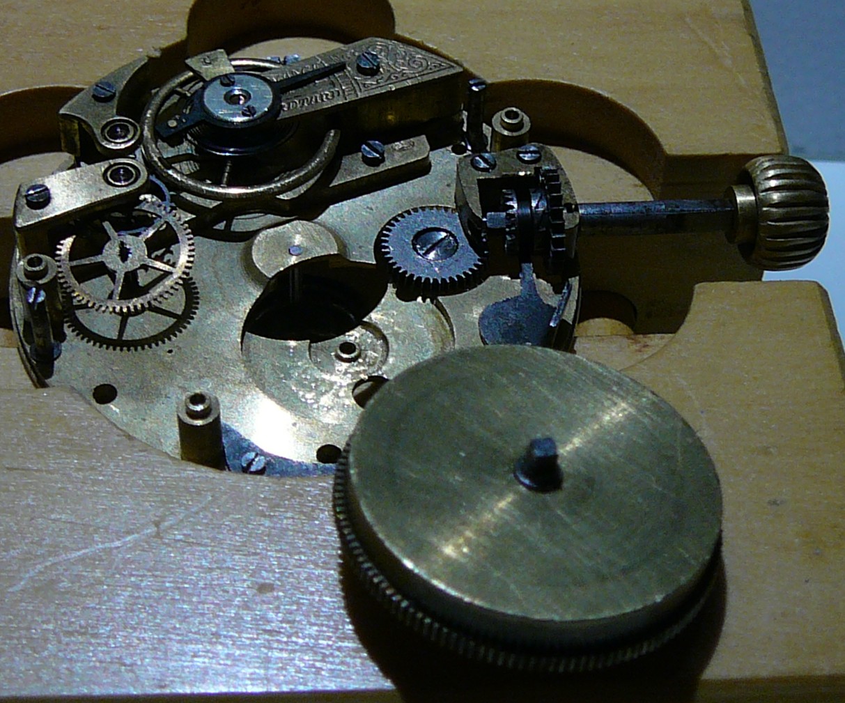

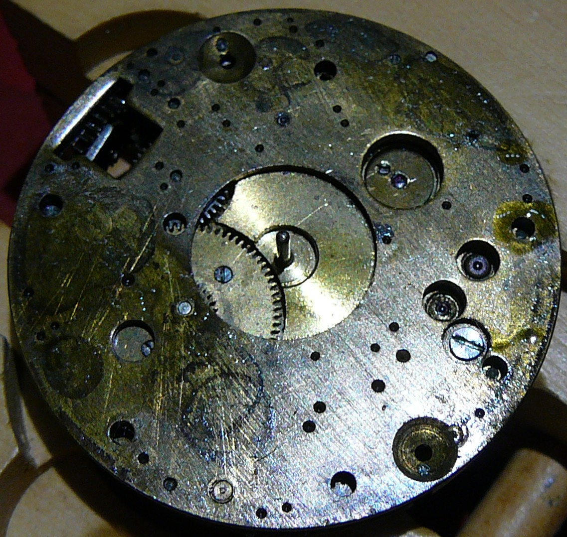

E dopo una pulizia con chant & claire e lubrificazione si è messo in marcia per circa 40 ore
Ma le sfere ferme :cry:

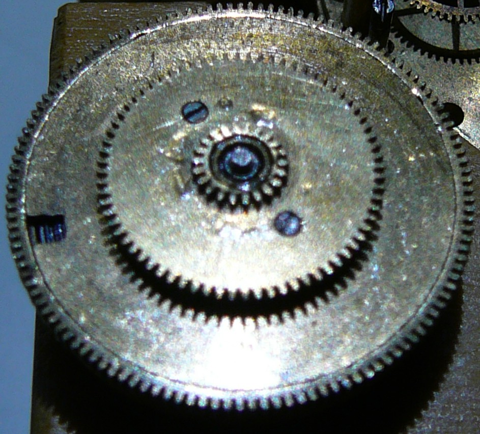

In effetti la ruota sull'asse del bariletto gira senza nessuna resistenza, credo che dovrebbe esserci una frizione ma chiedo a voi aiuto su come risolvere il problema
Grazie in anticipo :hallo:

Oldtime ha spesso mostrato come agire in questi casi, comunque devi verificare le due ruote dentate poste sotto il bariletto...queste devono frizionare, girare rispetto al bariletto solo applicando un certa forza e in caso contrario si devono "stringere" agendo con un opportuno punzone sul punto di fissaggio delle stesse con il bariletto...
Prova a guardare gli ultimi lavori di OLDTIME che mi sembra ne abbia parlato!

Con un punzone conico che entri bene nel centro della ruota, dai una leggera punzonata come nel mio post, anche senza punzoniera, basta il punzone, altrimenti te lo fai da un tondino di acciaio tornendolo con una lima e un trapano, suppongo che non hai un tornio.. visto che non hai la punzoniera.
Mi raccomando una punzonata dolce, altrimenti si pianta tutto, un colpetto e provi, quando avrai la mano lo farai con un colpo solo.. :-D

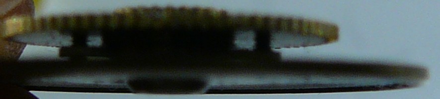

Ho svitato le due vitine e mi sono accorto che la ruota è agganciata ad una forcella (non so come chiamarla)
Peccato che non si vede ora dovrei rismontare tutto per fotografarlo di nuovo.
Ho riavvitato più a fondo le viti e la frizione ha iniziato a funzionare correttamente. Ora l'orologio sta andando e le sfere si muovono.

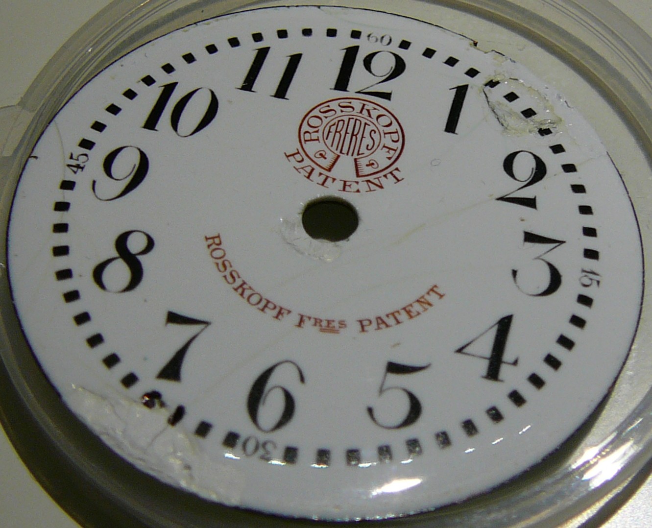

il quadrante l'ho pulito con il VIM in polvere (formula oldtime) e ho usato lo sbianchetto per riempire i buchi che c'erano qui e la, il pezzettino tra l'una e le due era già stato incollatto e l'ho lasciato tal quale
Sono bene accetti consigli per migliorare la situazione :grin:

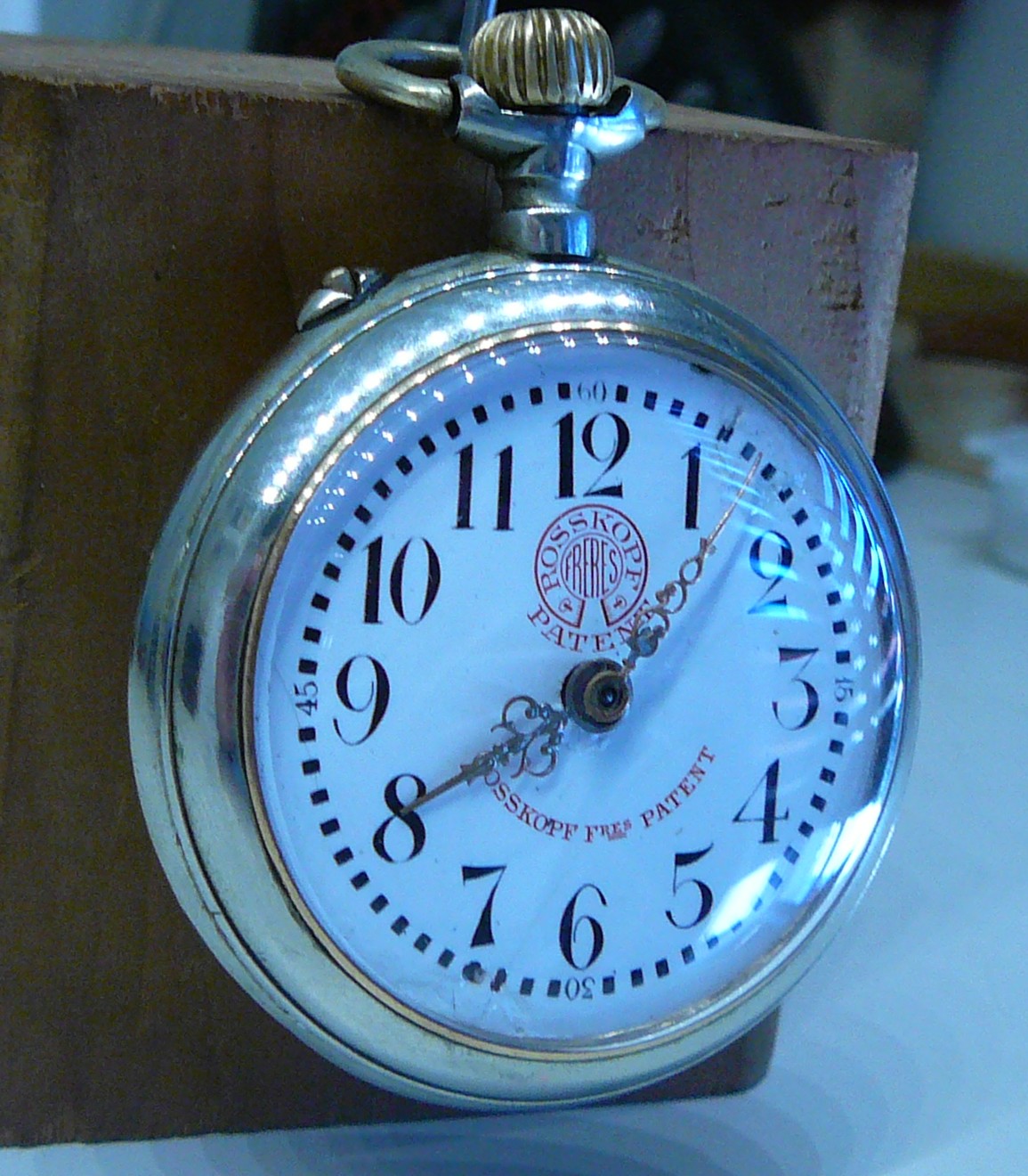

Questo il risultato finale 8-)
Sicuramente si poteva fare meglio, ma ora funziona, la carica dura 26 ore ed è abbastanza preciso. Ora manca solo il vetro
Come sempre grazie del vostro aiuto.

Per completezza eccolo finito con il suo plexi trovato in fornitura
MessaggioInviato: giovedì 13 settembre 2012, 16:07
Bravissimo ::-bravo2
Complimenti per la tua bravura!
