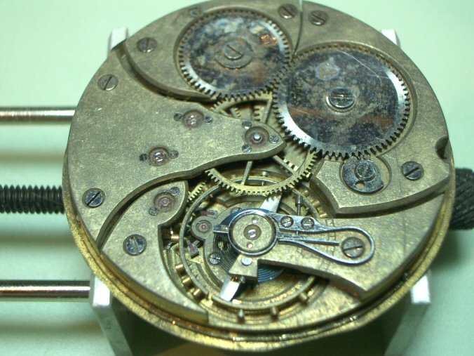

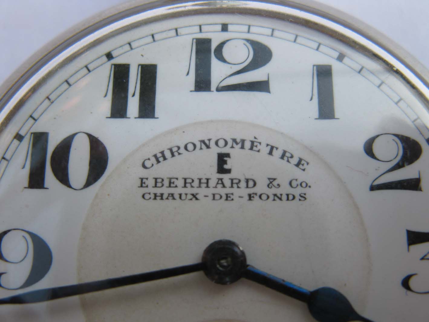

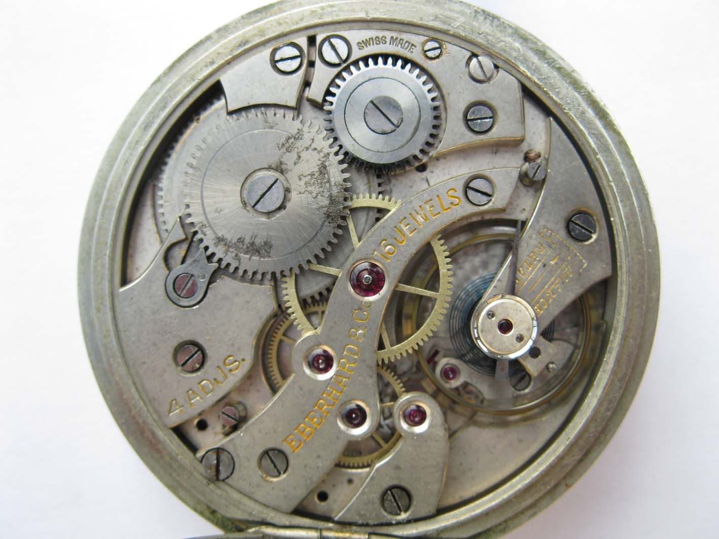

Ho speso ben 12 euro per questo Eberhard da tasca :grin:

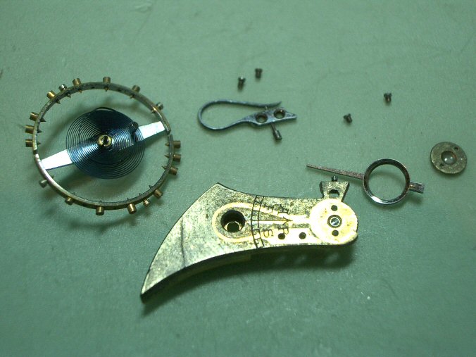

Il movimento misura 46,5 quindi abbastanza grosso, il movimento è rifinito come possiamo vedere dal regolatore a collo di cigno e rubini e l'anello protettivo intorno al bordo del movimento tra le platine.
I piedini del quadrante quadrano alla perfezione con il movimento, come il perno dei secondi a ore 6, quindi il dubbio che possa essere adattato il quadrante su un movimento qualsiasi è abbastanza difficile a meno di una botta di cuxo..
Nonostante tutto non sono convinto sia un Eberhard :(
Qualcuno ha qualche idea o conosce il movimento?

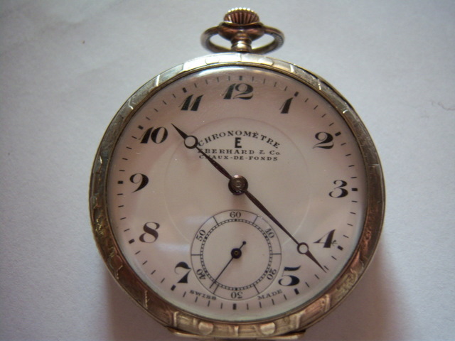

Il movimento del mio è un 45 mm: diverso, però il N. seriale del tuo (158xxx) è molto simile al mio ( 160xxx).
La cassa?

direi che il movimento a differenza del seriale non è per niente simile... :shock:

[quote="Ipse"]Il movimento del mio è un 45 mm: diverso, però il N. seriale del tuo (158xxx) è molto simile al mio ( 160xxx).
La cassa?
La cassa non c'è dovrò incassarlo in qualche modo, ho anche io un movimento come il tuo marchiato sul ponte ruota centro, non ho ancora trovato riscontro certo, ma comincio a propendere per l'originalità del movimento anche per il taglio preciso sul bordo a ore 3 tra quadrante e movimento, troppi indizi a favore.. :D

Il movimento lato bascula mi ricorda vagamente Corgemont non ne ho la sicurezza
MessaggioInviato: martedì 21 luglio 2009, 1:21
Messaggi: 26814

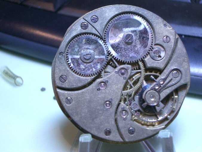

Grazie, ho controllato ma somiglia un pò, l'ho smontato ed ogni ponte riporta sempre un numero identico a tre cifre, precisamente 624 il mistero si infittisce.. :-o

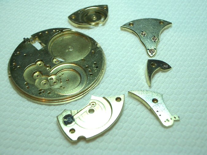

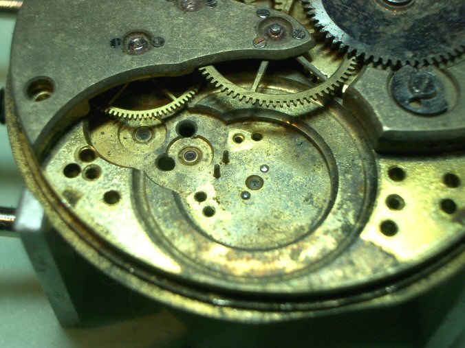

C'è voluta un notte nel TiBi per farlo diventare pulito, nemmeno gli ultrasuoni lo pulivano a dovere.. :shock:
Molto molto sporco..

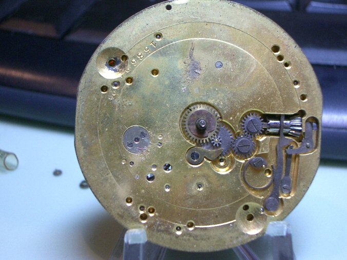

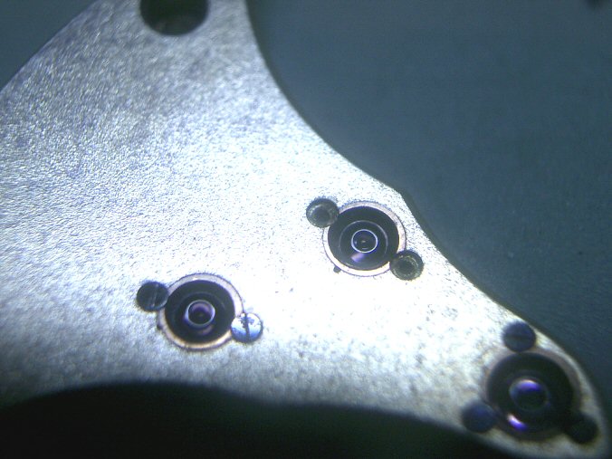

Smontaimo i castoni rimovendo le due vitine per ogniuno e tre nella ruota centro
Lo sporco ha stampato l' impronta del collo di cigno
Ecco le platine pulite e rimontati i castoni e cricchetto :-D
Ora mi rimane da lavare molla e bariletto, rifare la tige perchè c'è ne un pezzetto solamente, riparare il quadrante, almeno altre 2 - 3 ore di lavoro minimo.

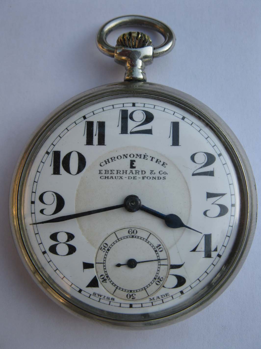

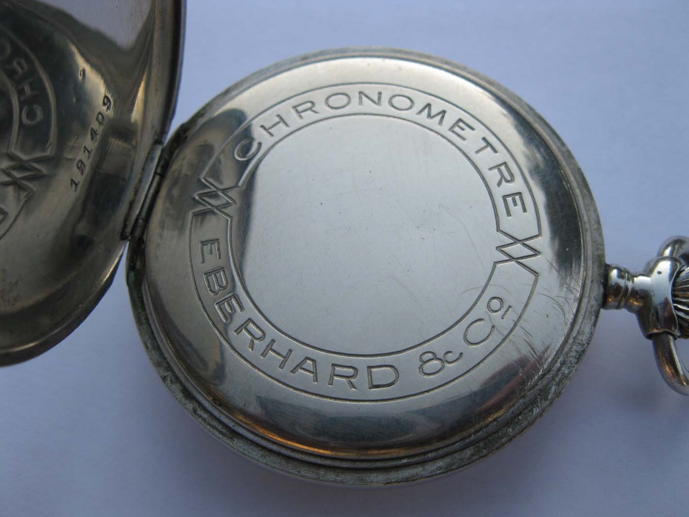

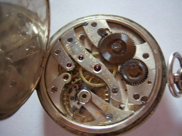

rimettere a nuovo un'orologio è fantastico, lo vedi rinascere, non so se vado fuoritema, il mio ultimo Eberhard datato è sulla baya perché ho deciso, un pò a malincuore, di prendere alcuni pezzi americani.
Questo era il più bello, cronometro, 16j 4adj che per uno svizzero è un high grade:
da notare, il numero di serie non è sul movimento ma sulla cassa.

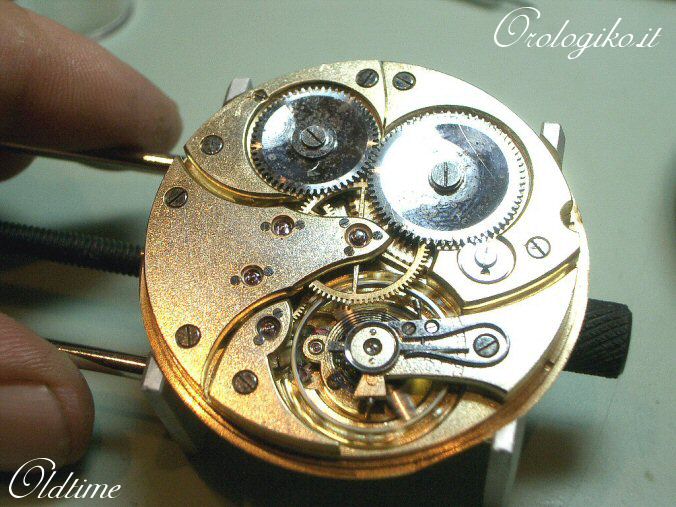

Eccolo prima e dopo, almeno adesso cammina anche.. :o
Come troverò o adatterò una cassa posterò il lavoro terminato
