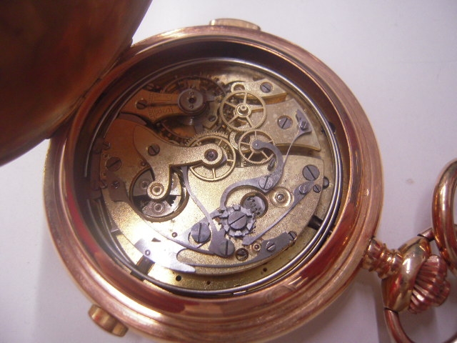

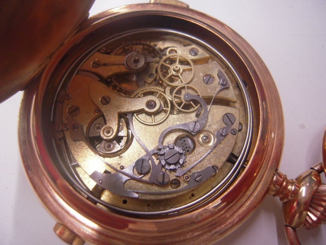

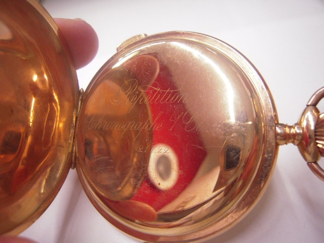

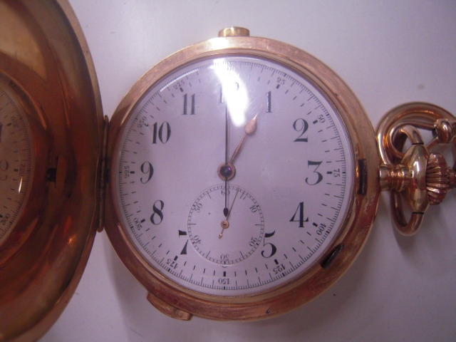

Ciao, Una cliente vorrebbe vendere questo orologio da tasca con cassa in oro, ripetizione minuti, contaminuti.
L'orologio non ha una marca, e non le so dire se ha anche un valore "collezionistico"
Il movimento è da Revisionare.
Spero che mi dica di revisionarlo così pubblico le foto della sequenza!
:D mi devo guadagnare il pass per l'area "paradiso" :smile:

Ciao, ho un movimento identico a quello da tè postato, identico anche il quadrante però purtroppo senza cassa, il mio pur essendo identico sembra un ripetizione ore e quarti, mi chiedevo se sei sicuro che il tuo sia a minuti, in tal caso potrebbe esserlo anche il mio non avendo avuto finora il coraggio di smontarlo per verificare.
MessaggioInviato: sabato 30 luglio 2011, 4:36
L'orologio ha certamente un alto interesse per un collezionista di tasca.
La ripetizione di minuti associata alla funzione cronografica pone l'orologio nella fascia alta delle complicazioni. Di più complicato, nella produzione di serie, si può avere solo l'aggiunta del calendario e delle fasi lunari.
L'orologio sembra ben tenuto per quanto riguarda cassa e quadrante, la sua datazione è intorno ai primi anni del '900.
Sul valore non sò ma se la cassa è in oro 18 kt, si parla di alcune migliaia di euro.
MessaggioInviato: sabato 30 luglio 2011, 11:41
Messaggi: 3428
trattasi di un ebauche Lecoultre..."semplice,"dopo revisione varrà sui 1200/1500eu
ce ne sono di più rifiniti,e ben elaborati,e sempre della medesima ebauche
tutti sapranno che Lecoultre in quegli anni fù un ottimo assemblatore
per diversi costruttori...anche anonimi
quì esempio di un Lecoultre su un anonimo
ma dal valore triplicato,poiché cassa a"goccia",ruota a colonne protetta come si può notare,oltre ai leveraggi rifiniti"a specchio"quanno é pulito però 8-)

ma questo movimento (quello della mia foto intendo) ha il marchio del fabbricante?
devo ancora smontare il quadrante... dalla parte del bilancere non vedo marchi....
MessaggioInviato: domenica 31 luglio 2011, 0:00
Messaggi: 3428
in genere li riconosco dai vari ponti,sopratutto quelli dei bilanceri
Lecoultre operava con chiunque all'epoca,LePhare,invicta,e vari anonimi
e quel ponte bilancere e inconfondibile sulla sua ebauche con sito a Le Sentier
dubito che trovi un logo,poiché trattasi di un anonimo..venesian? :o
MessaggioInviato: martedì 2 agosto 2011, 18:44
Iscritto il: lunedì 23 marzo 2009, 14:44
Messaggi: 161
Località: Pordenone

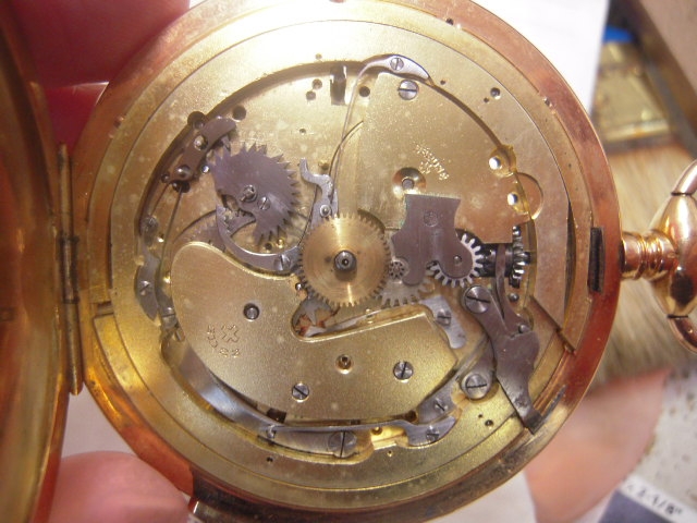

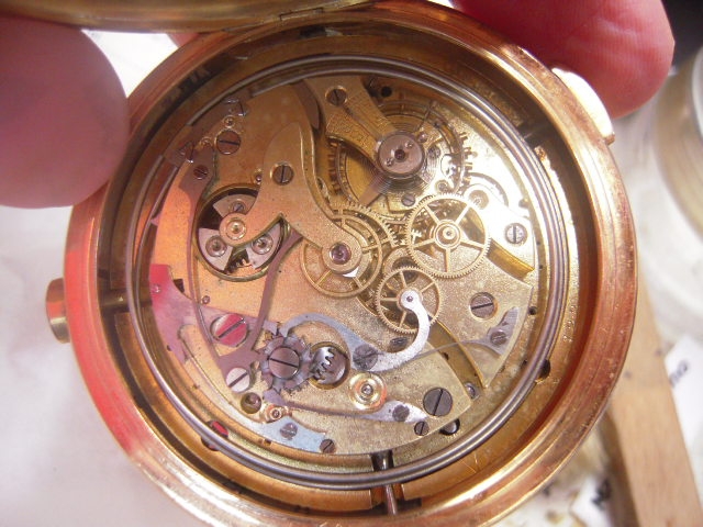

inserisco anche queste foto, oggi ho tolto il quadrante.
Ciao, Emanuele
