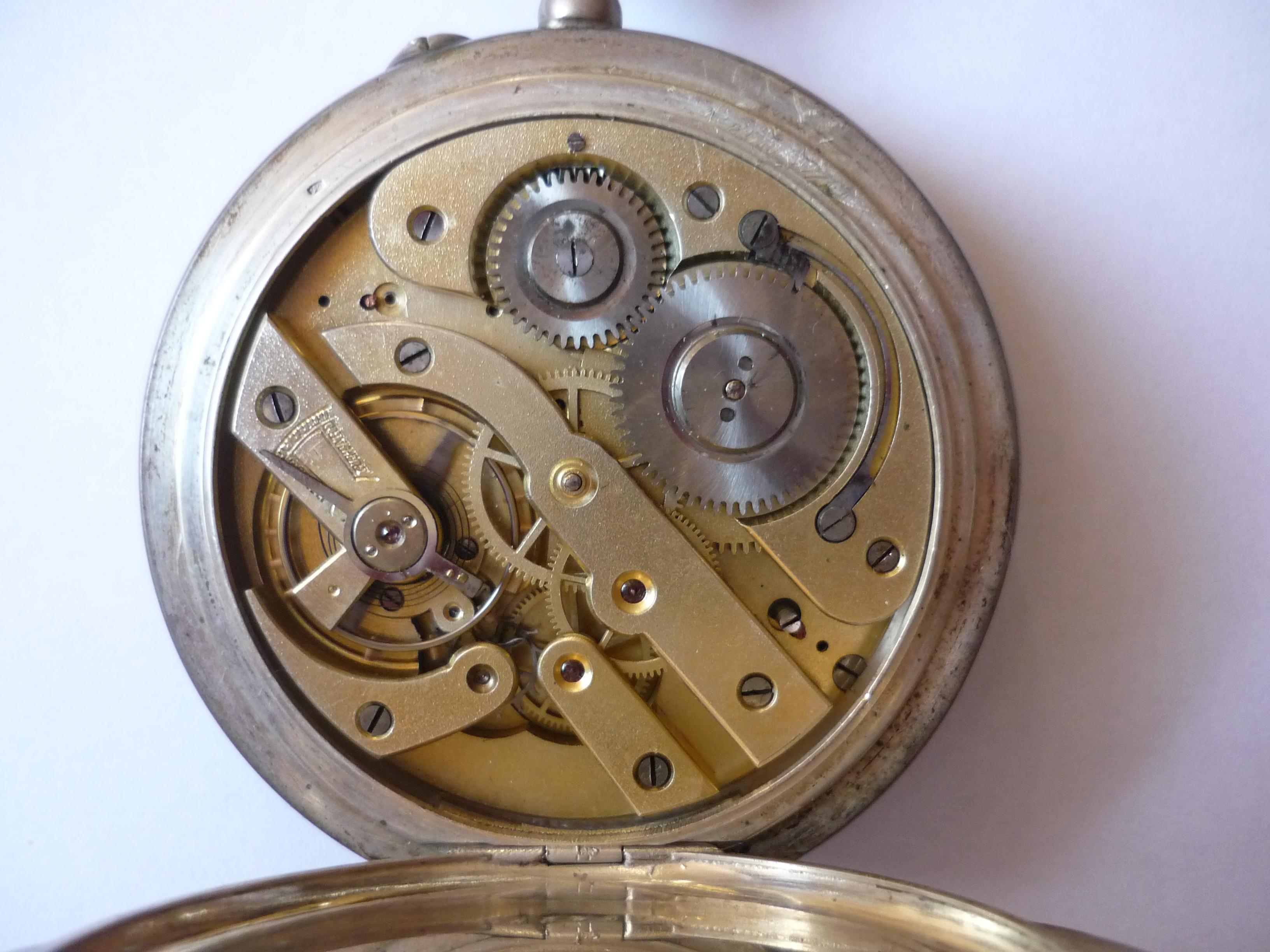

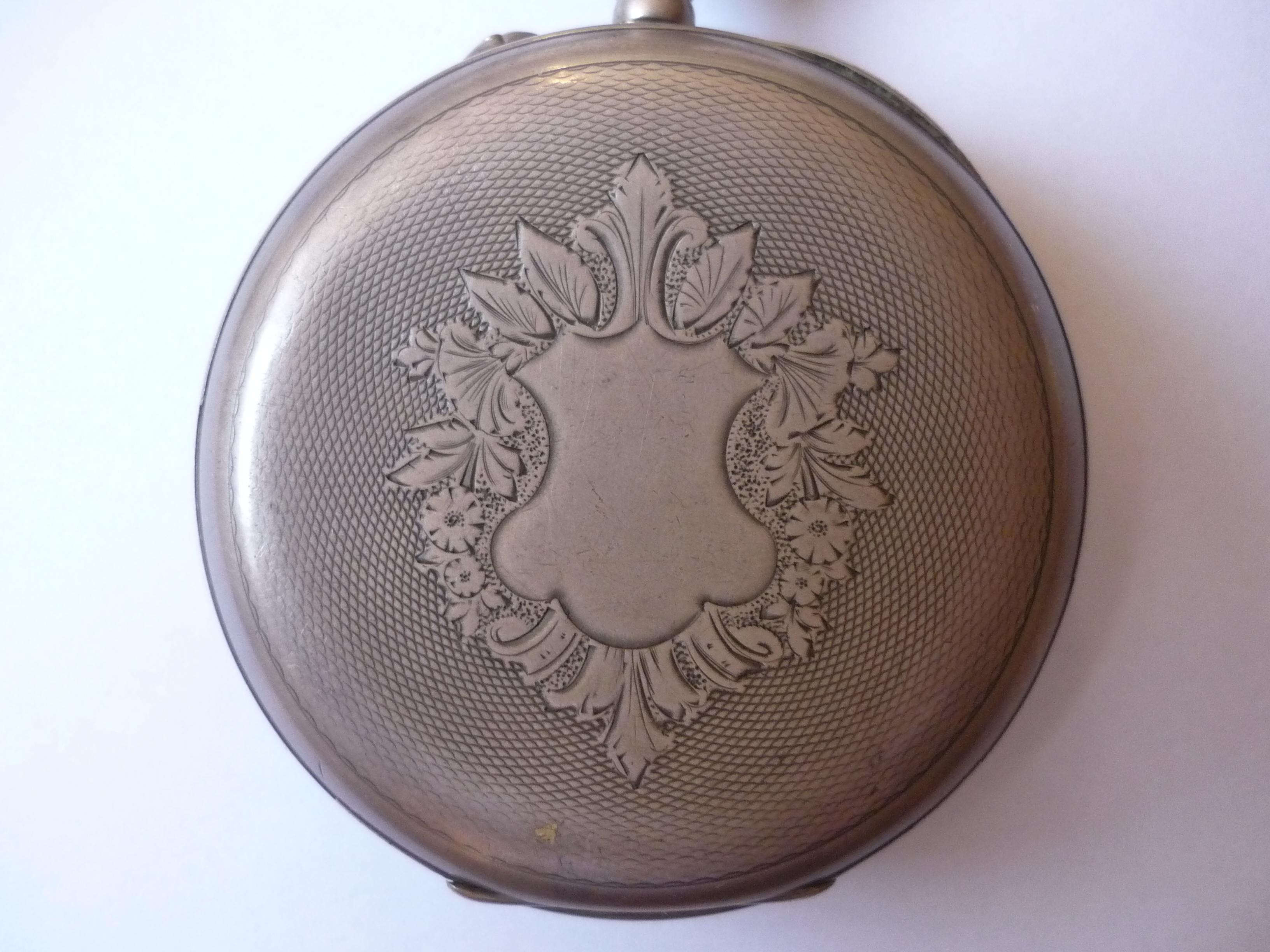

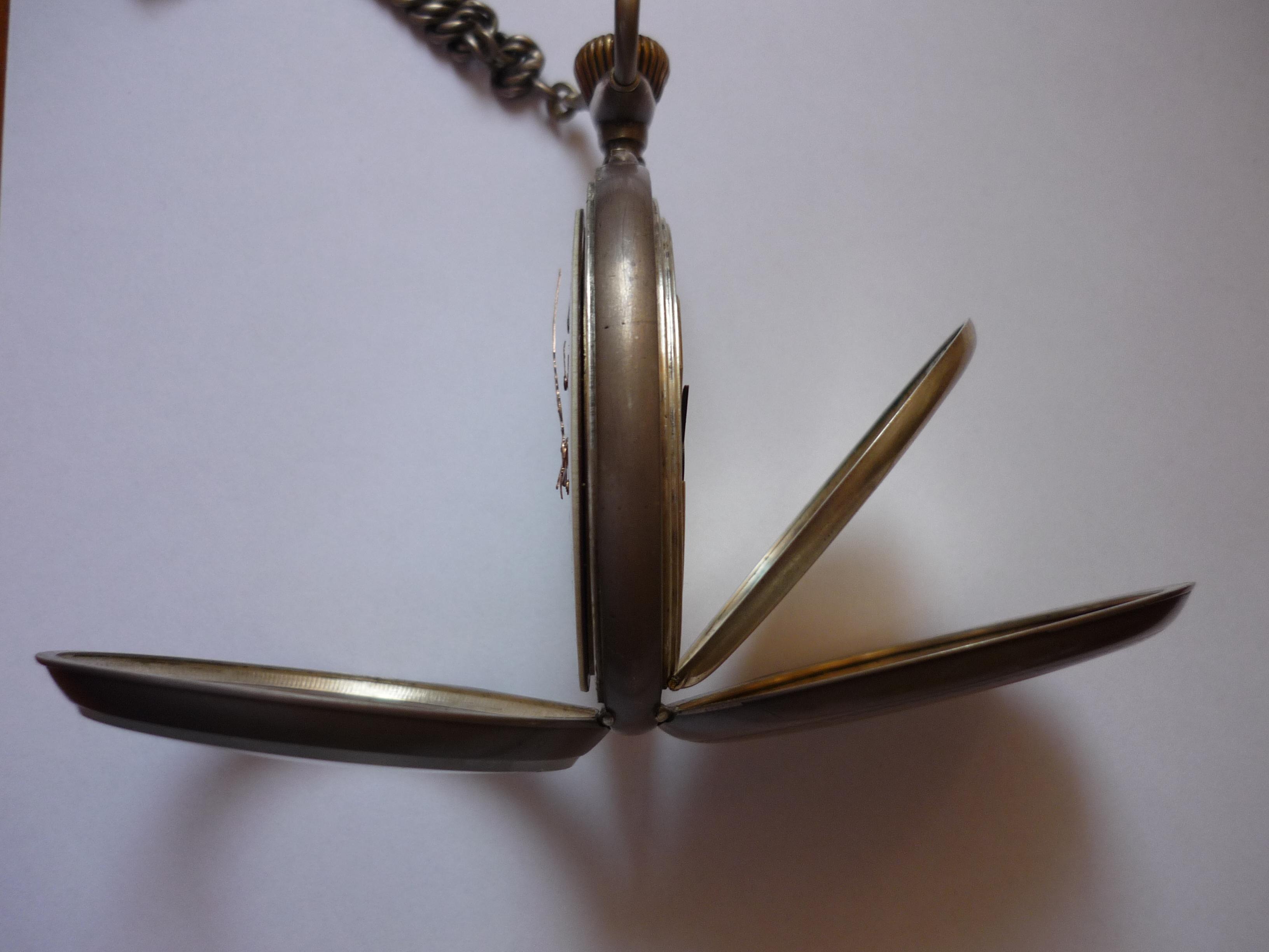

Salve a tutti.
Vi inoltro qualche foto di un orologio dall'enorme valore affettivo ricevuto in eredità del quale spero mi possiate fornire qualche informazione.
E' appartenuto al mio bisnonno (classe 1876), è tuttora funzionante (l'ho fatto ripulire), ha un diametro di 67 mm e uno spessore di 19 circa, riporta le punzonature per l'argento 800 svizzera (coq de bruyere racchiuso nel pentagono), tedesca (crescent & crown), numero di serie 16428.

Difficile rispondere; molti assemblatori usavano delle ébauches anonime per costruire questi orologi multiquadrante.
Quello che posso dire a prima vista è che questo esemplare mi sembra molto sopra alla media dei suoi simili. Di solito questi orologi, costruiti pensando soprattutto all'apparenza, montavano un movimento economico con scappamento a cilindro. Questo almeno ha un onesto swiss lever a 15 rubini, sempre anonimo ma molto più dignitoso, e ha un bel quadrante.
Nell'insieme, un bell'orologio. Complimenti.

il quadrante vale più de movimento,sembra un ebauche MONNIN REBETEZ & Cie
e manca pure la vitina che mantiene il quadrante

Ultimamente dopo la carica devo dargli più di qualche colpetto per farlo partire: è possibile che si stia per guastare?
E per caso sapete come fare a regolare tutti i vari quadranti? non vedo nessun meccanismo di regolazione: regolando l'ora principale si muovono anche tutti i quadranti piccoli, ma non sono allineati al minuto.

E' un bell'orologio e sopratutto ben tenuto.
Si può datare intorno al 1910.
Questo tipo di quadranti era chiamato "Ore del mondo" . La regolazione dei minuti dovrebbe essere fatta portando l'ora principale ad ore 12 facendo sovrapporre le due lancette, nei quadranti in cui ciò non avvenisse si può intervenire, con molta attenzione, sulla lancetta dei minuti non con le dita ma, ad esempio, con una chiavetta di orologio delle dimensioni del foro di carica capace di contenere l'asse delle sfere.
La mancata immediata partenza dopo la carica (colpetti) può indicare una richiesta di revisione (pulizia e lubrificazione).
Complimenti ancora,

L'orologio non necessita di restauro che è più costoso della revisione che ti ho consigliato. La revisione prevede la pulitura dai corpi estranei al movimento (es.polvere) dagli olii secchi, una verifica del buono stato di tutti i componenti ed una nuova lubrificazione.
Per il costo devi rivolgerti ad un orologiaio in zona.
Ne vale sicuramente la pena.
