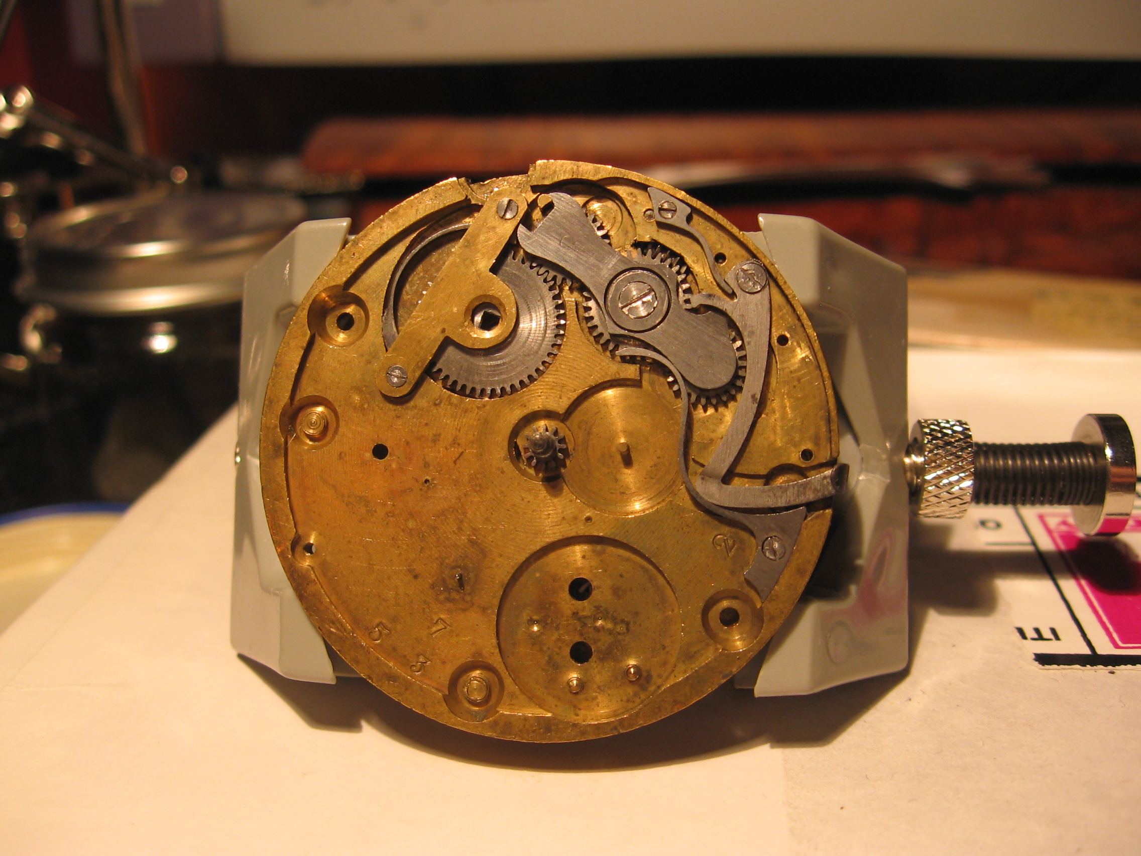

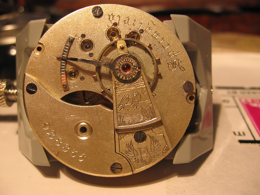

Salve,
finalmente ho effettuato la mia prima revisione :D e devo ringraziare voi per tutte le informazioni che ho reperito nei vari forum.
Ho iniziato ad appassionarmi ai tasca, quando mi hanno regalato il Waltham del bisnonno.
Da allora ho iniziato una piccola collezione, ed ho provato ad effettuare piccole riparazioni.

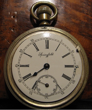

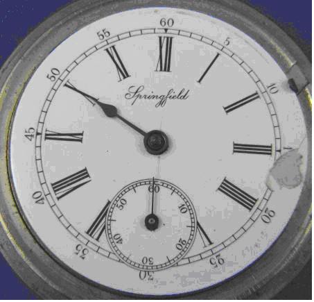

L'orologio che vi mostro e' uno Spingfield ( mi era stato venduto come Illinois, ma credo sia un fake americano ), acquistato sulla baia per una trentina di euro.
Come da descrizione ha una brutta riparazione sul quadrante, manca la sfera dei minuti e si ferma dopo pochi minuti.
Come prima cosa l'ho smontato e messo i ammollo con petrolio bianco e
successivamente l'ho ripulito con benzina rettificata.
Prima di rimontarlo ho tolto riparazione del quadrante e l'ho sostituita con stucco da muri a grana fine, per scurire lievemente il colore, ho aggiunto, con la punta di un pennello, un po' di tempera nera.
Per ricostruire i numeri, ho usato una normale tratto pen nera.
Appena si e' seccato il tutto, ho fatto una spruzzata di flatting spray.
A questo punto ho rimontato il tutto, non senza difficolta', e come per magia tutto funziona perfettamente. :grin:
So' che il quadrante non e' un gran che, però come primo tentativo non mi sembra male.
Ora, per completare l'opera, sono alla ricerca di una sfera dei minuti.
Bye.

Complimenti!! :up:
Come primo approccio non c'è male.Magari qualche foto in più non sarebbe guastata,almeno da neofita,avrei visto più particolari della tua revisione..... 8-)
E buono secondo me anche il recupero del quadrante,come primo tentativo.
Continua così!!

Ottimo!! magari un po di attenzione ai materiali usati. Non so quanto possa tenere lo stucco da muro sul fondo metallico del quadrante.

Ottimo lavoro come prima esperienza!! 8)
Per il n°5 rifatto "ricalcalo" da un 5 come quello del 35 45... così ti viene in scala e stesso carattere..
