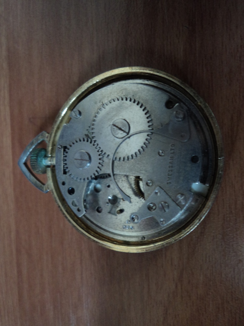

salve ho trovato quest'orologio ma credo che sia stato smontato ,
COSA MANCA?
100 DOLLARI PER RISPOSTA ESAUSTIVA ED EVENTUALE ESPLOSO :smile: :smile: :smile:

Ora seriamente
Orologio di scarso valore per non dire nullo.
In quelle condizioni è irrecuperabile, per l'irreperibilità dei ricambi.
A prima vista sommaria manca:
-Ruota scappamento
-Ancora
-Bilaniere completo
-Ponte bilanciere.
La molla del cric è in una posizione innaturale, se riesci a ripristinarla come deve andare sarà servito almeno a farti capire qualcosa sul funzionamento della carica
