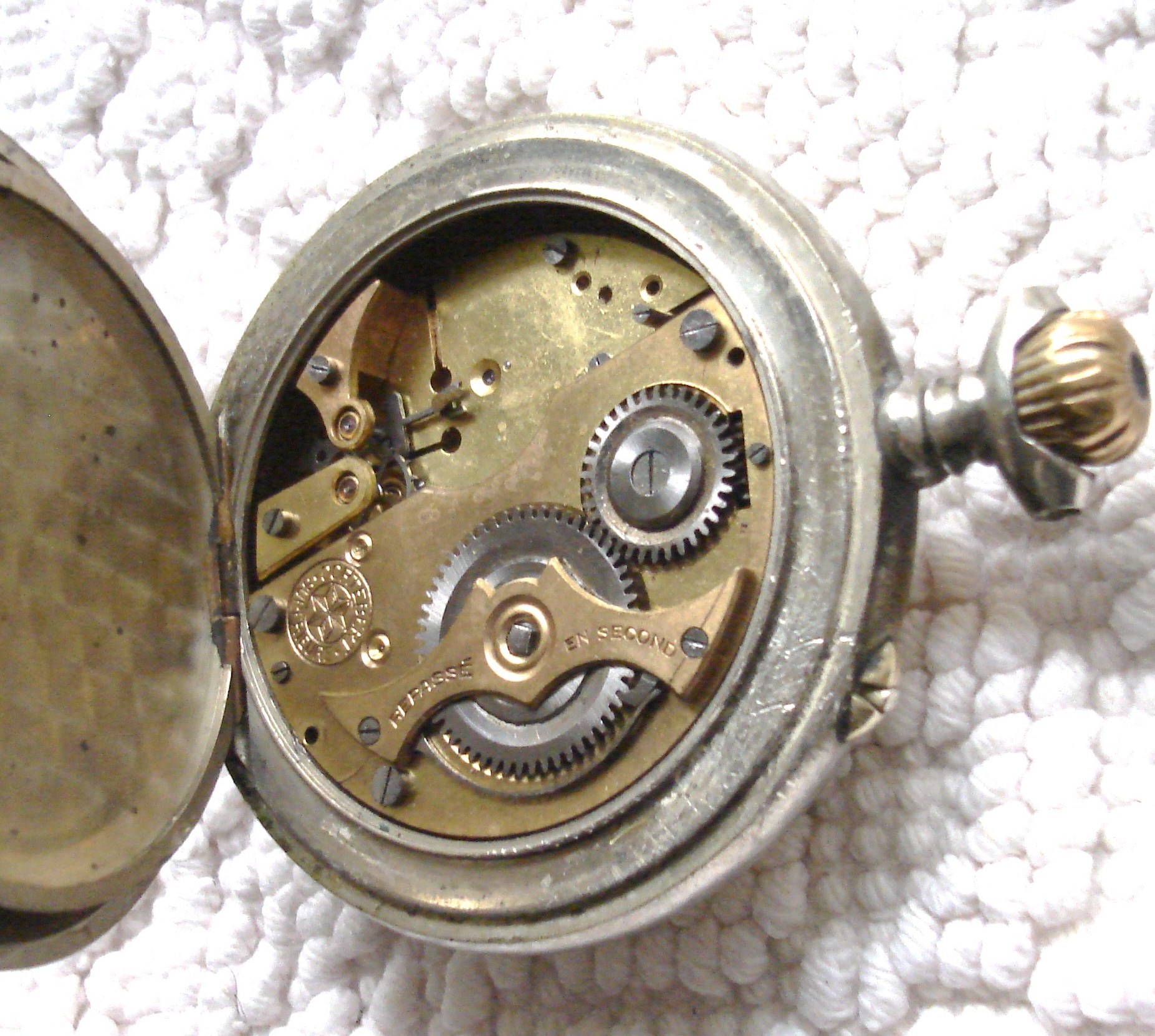

Quello che vedete è il meccanismo e quello che c'era del bilanciere
sono alla ricerca di un bilanciere per tale movimento...un amico forumista di cui non riesco piu a risalire chi fosse mi ha dato delle informazioni : calibro 17" 576 altezza totale 4.86 virola 1.28 pivot 0.16...ma qui a palermo niente da fare ..hanno soltanto un 576 a CHASSER altezza 470 B..se qualche" illuminato" mi conferma ...ed eventuali consigli..... di dove recuperarlo(pagandolo ovviamente)

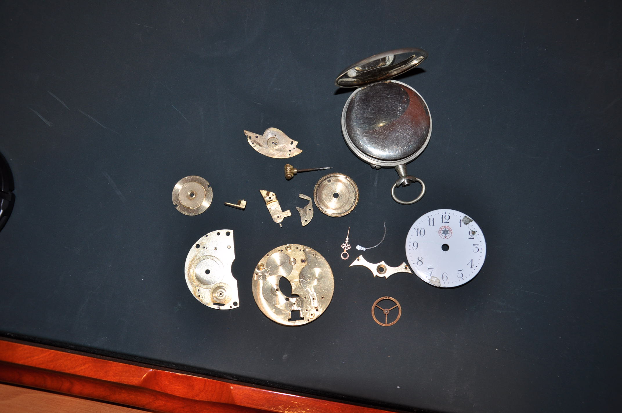

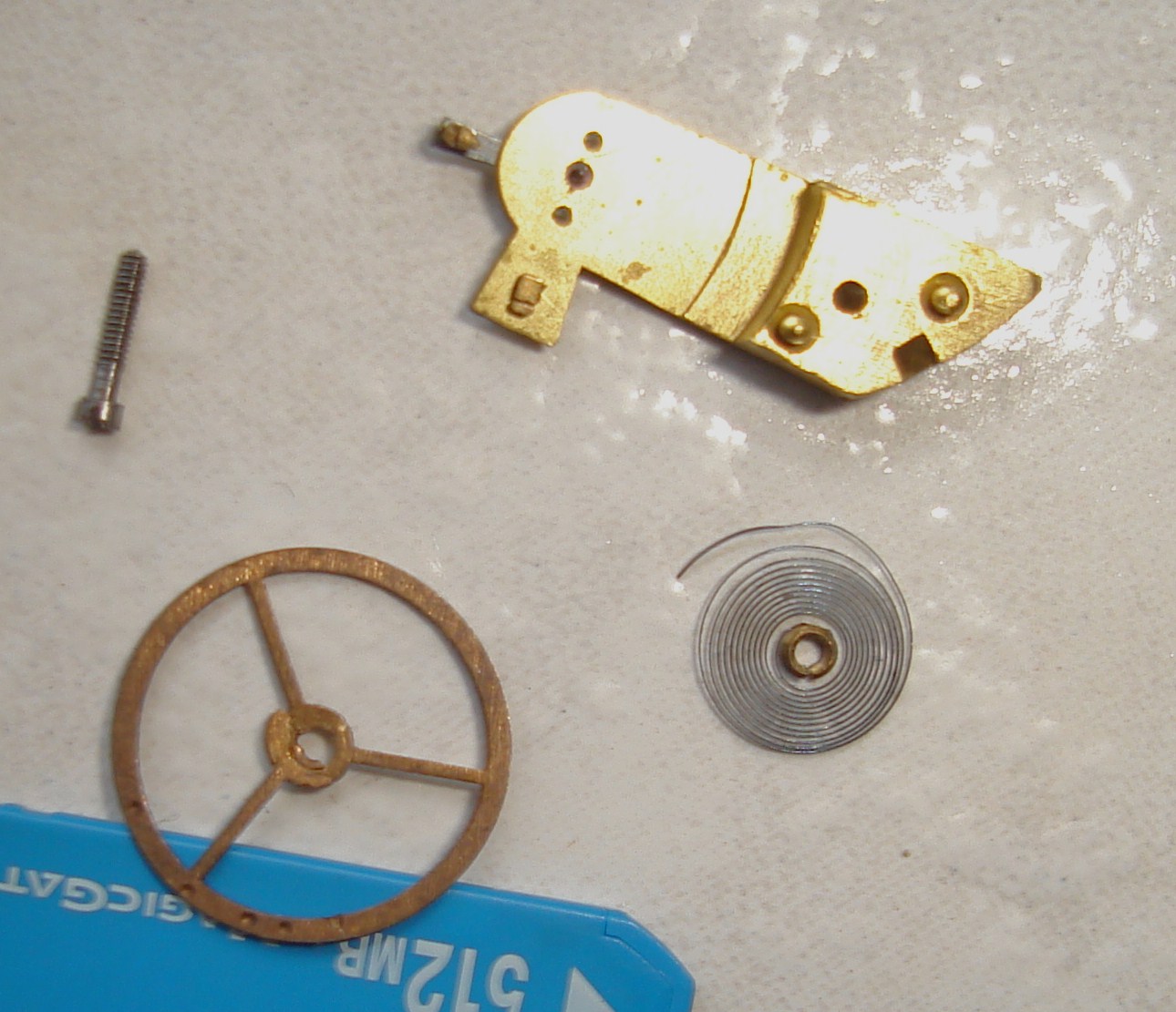

queste sono alcune parti del mio cortebert,
purtroppo rispetto al tuo, è messo un pò peggio.
come puoi vedere, il quadrante è da sistemare, manca il cricco, l'ancora è priva di caviglie, la spirale è storta e come dicevamo l'asse è rotto.
il mio a differenza del tuo però, non ha il timbro sul movimento.
per questo, se c'è qualcuno che può aiutarmi ad identificare questo movimento, mi farebbe un grosso favore.
mi piacerebbe molto riuscire a ripararlo anche perchè la cassa è intatta e il quadrante si può riparare l'unico problema è reperire i pezzi.

secondo la mia "umile" opinione non si tratta di un Cortebert originale...e come vedo avrebbe bisogno di un bel po di roba.....per rifare "tic tac"...a parte l'asse ovviamente...e non so fino a che punto economicamente parlando ne varrebbe la pena.....vedo che lo hai ripulito bene..la soluzione sarebbe averne un altro...dello stesso calibro.....e recuperare i pezzi mancanti...cosa tutto sommato non complicata.........a recuperare un altro roskpof dello stesso calibro....il problema è trovarlo..ed essere certi che sia uguale...........e qui casca l'asino...........di questi modelli ce ne una varietà a dire poco sorprendente...a parte il calibro......segui su ebay...postalo sul forum orologi da tasca.......sperando che qualche buontempone di forumista patito come me e te.....ne abbia qlc analogo....a quel punto magari stappi una bottiglia di spumante per brindare(scherzo cmq....)..provaci.....non si sà mai.....la speranza è l'ultima a morire.... :sad: :sad:
