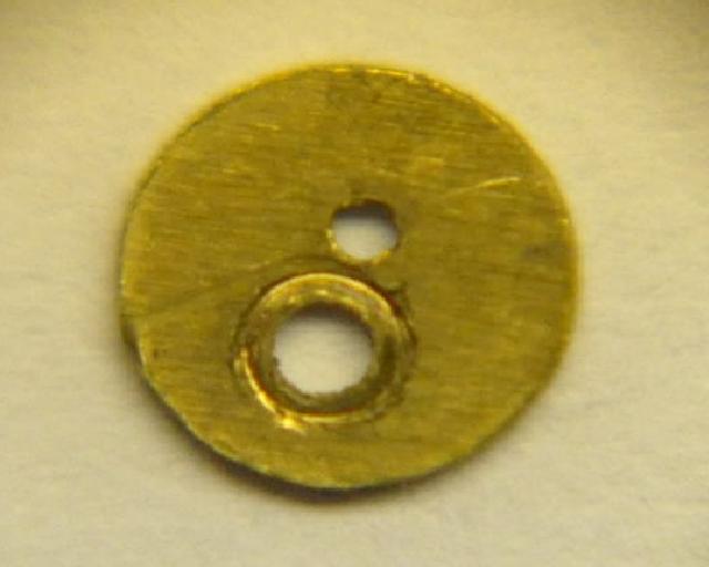

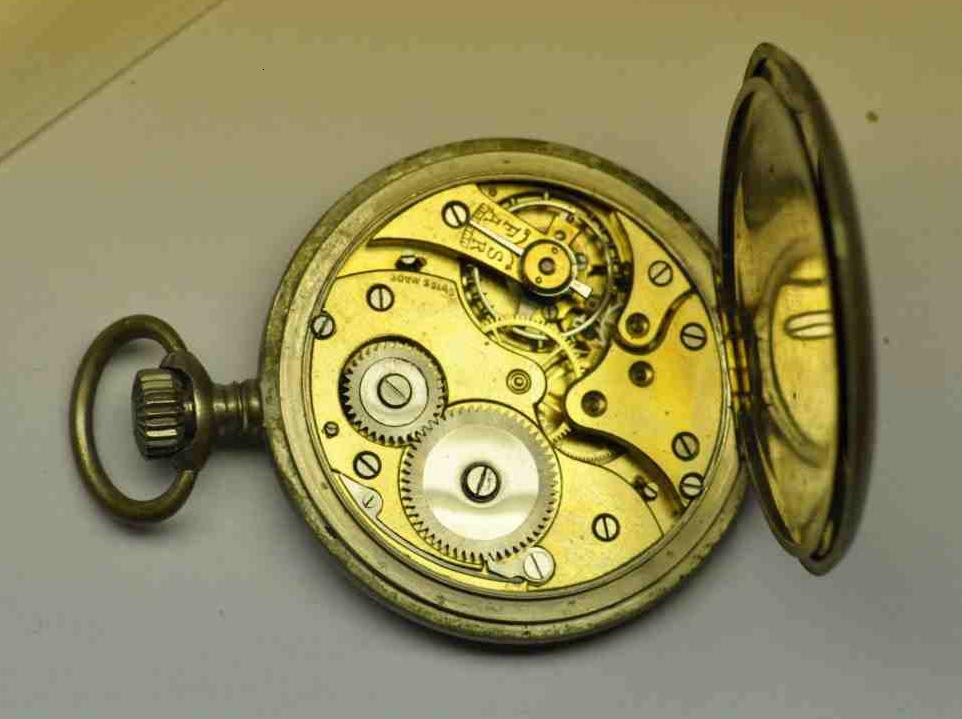

Sto revisionando questo tasca perchè attaccato al microfono sentivo uno strisciamento metallico secco (avevo pensato a qualche problema alla spirale):
La spirale sembrava a posto.

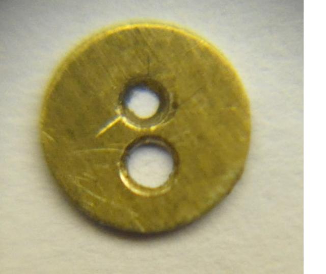

Rimontandolo mi sono accorto che il volantino strisciava sul ponte dell'ancora, controllo la contropietra lato platina e vedo che è scheggiata (lato pivot) ed è "scesa" dalla sua posizione originale. Delicatamente cerco di riposizionarla, ma inesorabilmente riscendeva, dopo diversi tentativi (forse meno delicati) sono riuscito filnalmente a romperla! ::--congrat
supporto lato pivot
lato esterno
Come posso risolvere ?
Si trovano ricambi in fornitura ?
Come si fissa la pietra senza rischiare di romperla ?
