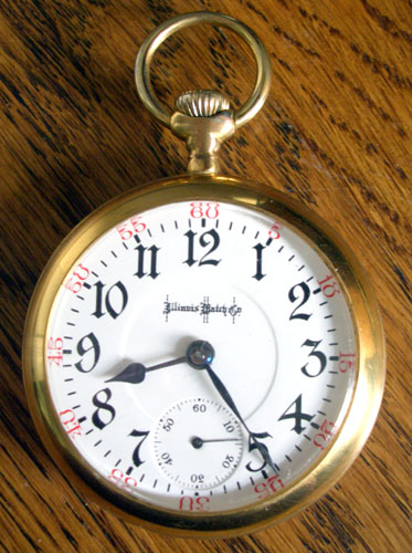

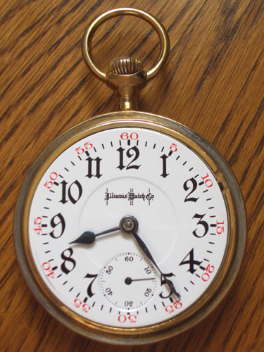

Sulla baia c'è in vendita questo Illinois Bunn, molto bello peccato che un pezzo "stoni" con tutto il resto, quale? :o

Sinceramente non trovo niente di anormale a parte la lancetta dei secondi tagliata ma è una normalità per i RR, gliela tagliavano per avere maggiore visualizzazione. I numeri dei minuti in rosso possono stonare sul dial old english, eventualmente può avere il dial rifatto.

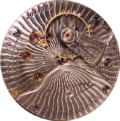

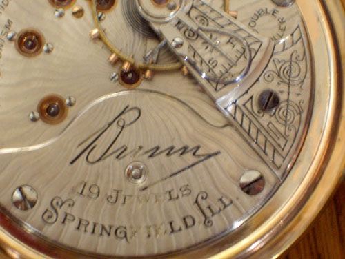

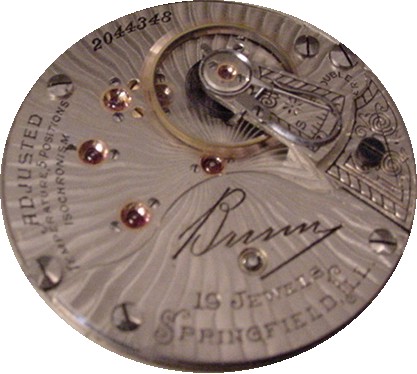

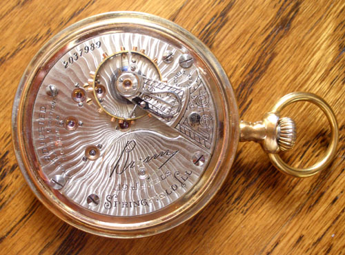

Del modello 6, e questo è un modello 6, ne sono stati fatti 1600, alcuni marcati 19j altri unmarked.
Nello specifico questo risulta appartenere ad un run di 150 pezzi che sono anche pochi, per un run.
Questi sono due movimenti con diversi serial number ma stesso grado.

Bravo ha in effetti il quadrante rifatto.
