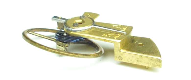

Credo di avere un problema, ho montato il bilanciere e posizionato, e mi accorgo che balla lateralmente, alzo verso l'alto e c'è molto gioco, circa 0,5- 1 mm.
Smonto e controllo l'asse, e vedo che la parte terminale sottile dell'asse (parte superiore) è molto più corta di quella inferiore (circa la metà) è normale ? credo di no, purtroppo non riesco a fare la foto perchè la parte è coperta dalla molla.
In pratica credo che l'asse non sia abbastanza lungo per potersi infilare nella pietra superiore, solo abbassando leggermente il punte con le mani sembra andare in posizione.
Cosa ne pensate ? :sad:

Sono riuscito a fare una foto, ma non so se riuscite a vedere qualcosa.

non sono un esperto, ma forse ti converrebbe fare una foto con il ponte al contrario.. con la spirale verso l'alto. così da far vedere i perni.. o almeno provarci...
poi mi sembra che non dovresti mai poggiarlo con il bilanciere verso il basso...
quella spirale non mi sembra felice messa così...

scusa. ..come non detto il perno si vede..

Lo so che in una posizione non troppo felice, ma era l'unico modo per far vedere il perno. Gli esperti cosa dicono ? :(

Non si vede bene, però se come dici da una parte è evidentemente più corto vuol dire che è rotto. In quel tipo di asse i due pivot sono praticamente identici, andrà sostituito.. :(

Comunque è più semplice far sostituire l'asse o trovare un bilanciere di recupero ? cosa mi consigliate ?

Sembrerà strano, ma tra i Roskopf e simili roskopati non c'è un asse uguale all' altro e spesso la sostituzione è critica in quanto è necessario adattarli, lavorandoli al tornio oppure da "orologiokagnaccio" spessorare o limacchiare il ponte per quadrare le misure, è possibile anche il ripernaggio non senza difficoltà.
Quando si acquistano questi orologi conviene sempre verificare se l'asse è buono altrimenti lasciatelo sulla bancarella..

Siccome è il pivot superiore che è spezzato (paragonandolo a quello inferiore ho valutato che ne è rimasto solo circa 1/3 della lunghezza totale) pur di vederlo funzionare ho fatto un'operazione da "orologiocagnaccio" (come dici tu) non distruttiva .
L'idea (???) è stata questa:
Se l'asse è più corto nella parte superiore basta spessorare il ponte nella parte più esterna, in modo da posizionare il ponte leggermente inclinato per far lavorare il bilanciere con poco gioco assiale.
Questo era teoricamente possibile perchè il pivot superiore è molto corto e quindi non avrebbe dovuto interferire con l'asse del foro della pietra leggermente inclinato.
Spessoro con attenzione ed oplà, con mezzo giro di molla il bilanciare parte come un treno! :D Che soddisfazione vederlo al galoppo ! (movimento in orizzontale con bilanciere verso l'alto)
Lo metto in posizione verticale e va ancora, lo giro in posizione orizzonale con il bilanciere verso il basso ed il ticchettio si arresta :(
Sicuramente dovuto all'attrito tra la parte più grossa dell'albero (che a dir la verità mi sembrava ritoccata a mano) contro la pietra e/o al pivot che seppur corto è leggermente di traverso rispetto al foro.
Per ora sono soddisfatto.....almeno funziona per 2/3! :D

Esatto in quel modo si riesce a farlo camminare, ma ovviamente nella posizione quadrante in su essendo corto il pivot lato ponte e non toccando la contropietra superiore, tocca il corpo dell'asse e il movimento si blocca.
Si potrebbe ripernare, ma ti serve un tornio.
