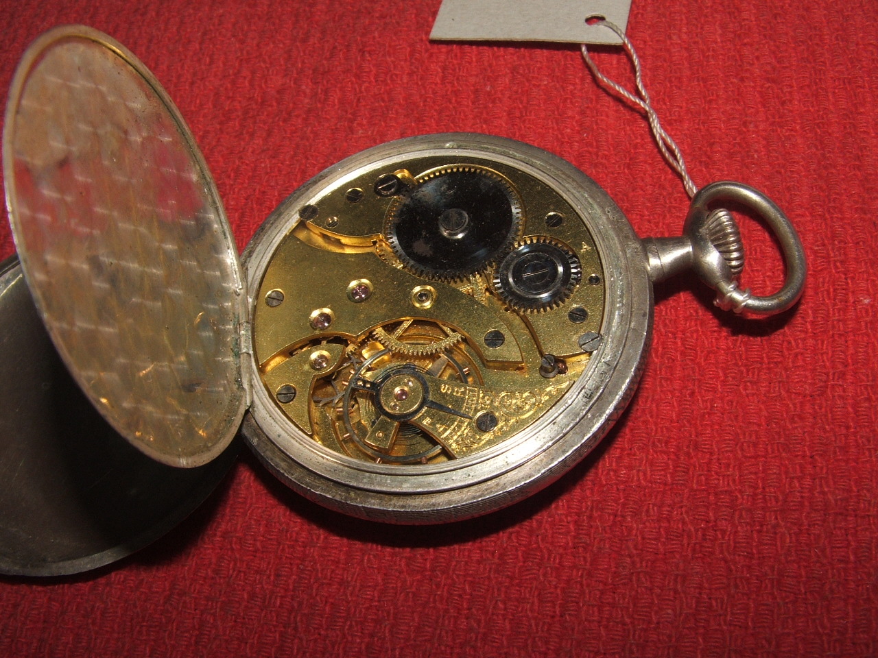

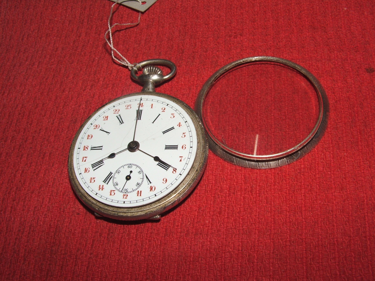

Mi riaggancio a questo post creato da Fabrizio per mostrarvi un altro esemplare di orologio da tasca con indicazione bi-oraria (12 e 24 ore); Ricorda i quadranti degli orologi da polso GMT ma la posizione della lancetta a 24 ore non è spostabile.
DSCF5679.JPG [ 445.92 KiB | Osservato 147 volte ]
DSCF5680.JPG [ 446.22 KiB | Osservato 147 volte ]
Le lancette che indicano le ore sono quelle a pera, una corta che segna le ore a numeri romani, l'altra più lunga che punta la corona di numeri arabi scritti in rosso. Ho fotografato due orari differenti, le
quattro e le otto. A mezzanotte le lancette ore saranno sovrapposte mentre a mezzogiorno saranno opposte.
Seguono le foto del fondello (che devo risaldare alla cerniera) e del movimento ad ancora.

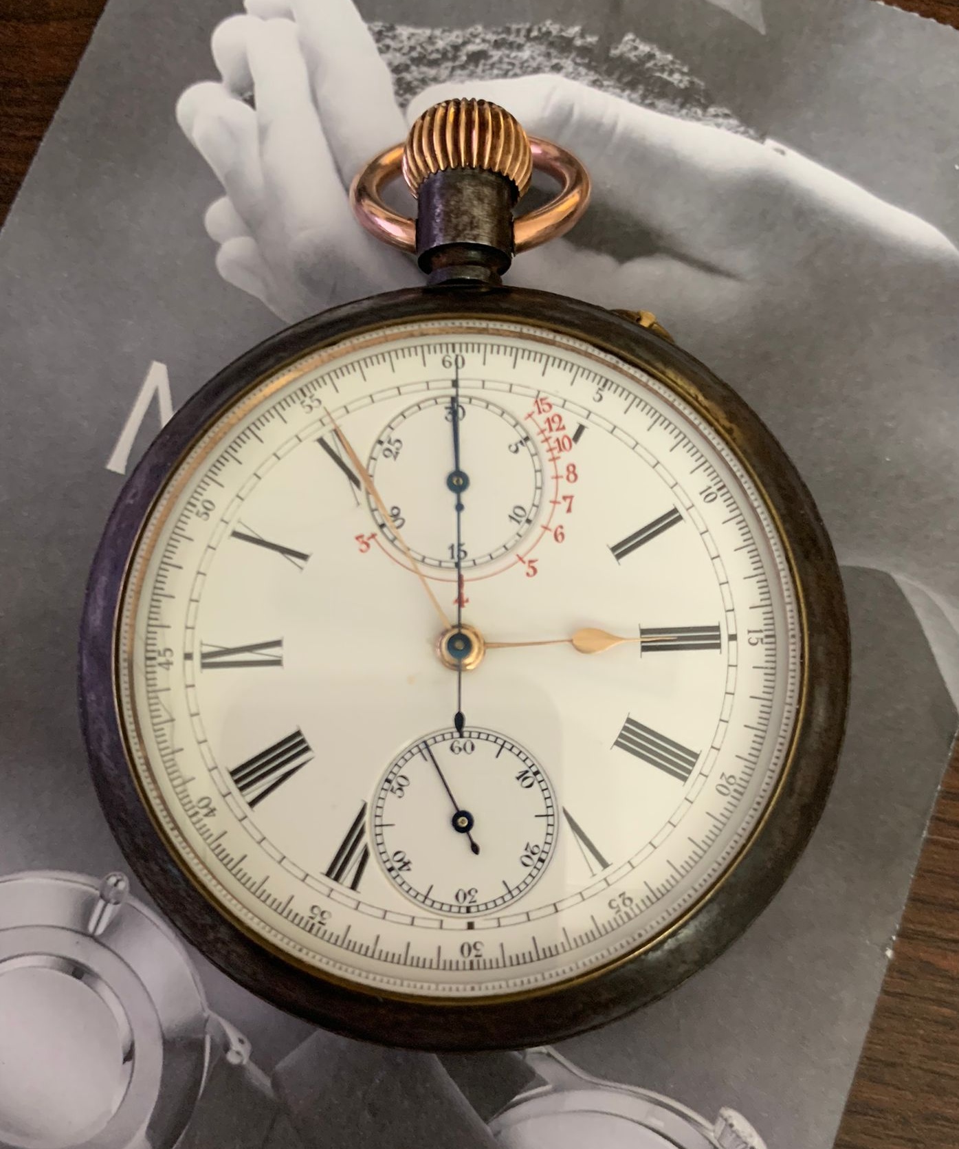

Come orologio particolare posso proporvi questo Mensor con scala tachimetrica sul retro, non facilissimo da trovare, buona giornata a tutti!
::-OK Mai visto prima...mi piace parecchio e pare in ottime condizioni :rate10: :grin:

C'è qualche capello sul quadrante nel retro ma dopo la pulizia si vedono meno fortunatamente, devo dire che funziona anche bene, è stato revisionato.
È presente un Mensor simile a questo nel libro, Ore D'acciaio.

Da dove si attiva, premendo la corona come in un cronometro?

Si esattamente, sulla corona di carica.

Grazie. Darò anche un'occhiata al libro.
