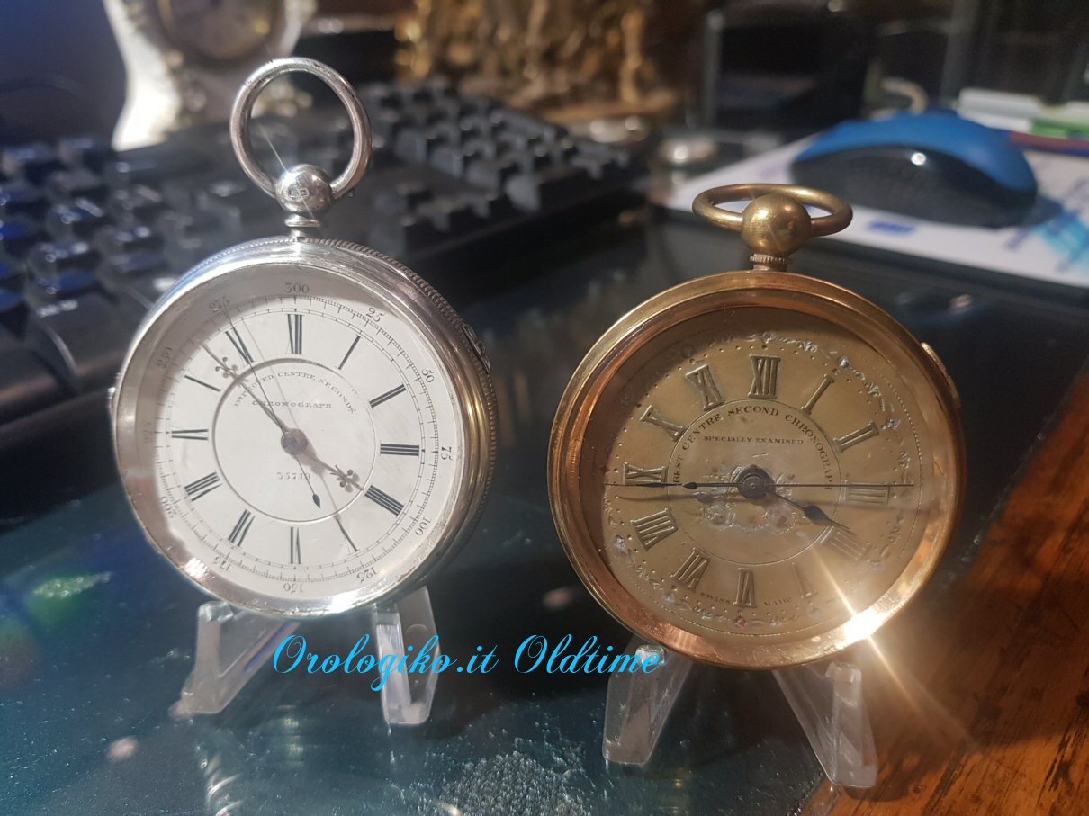

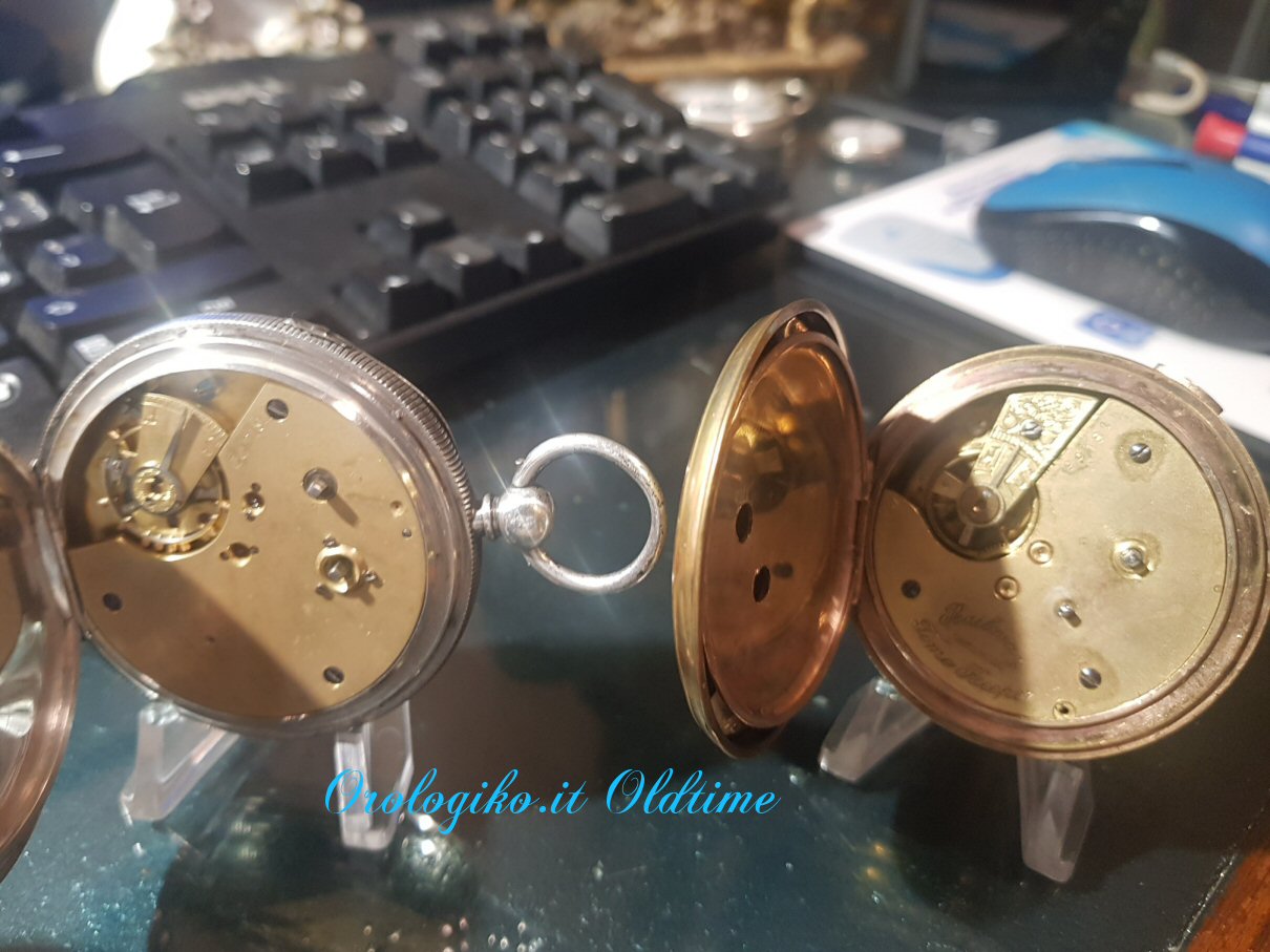

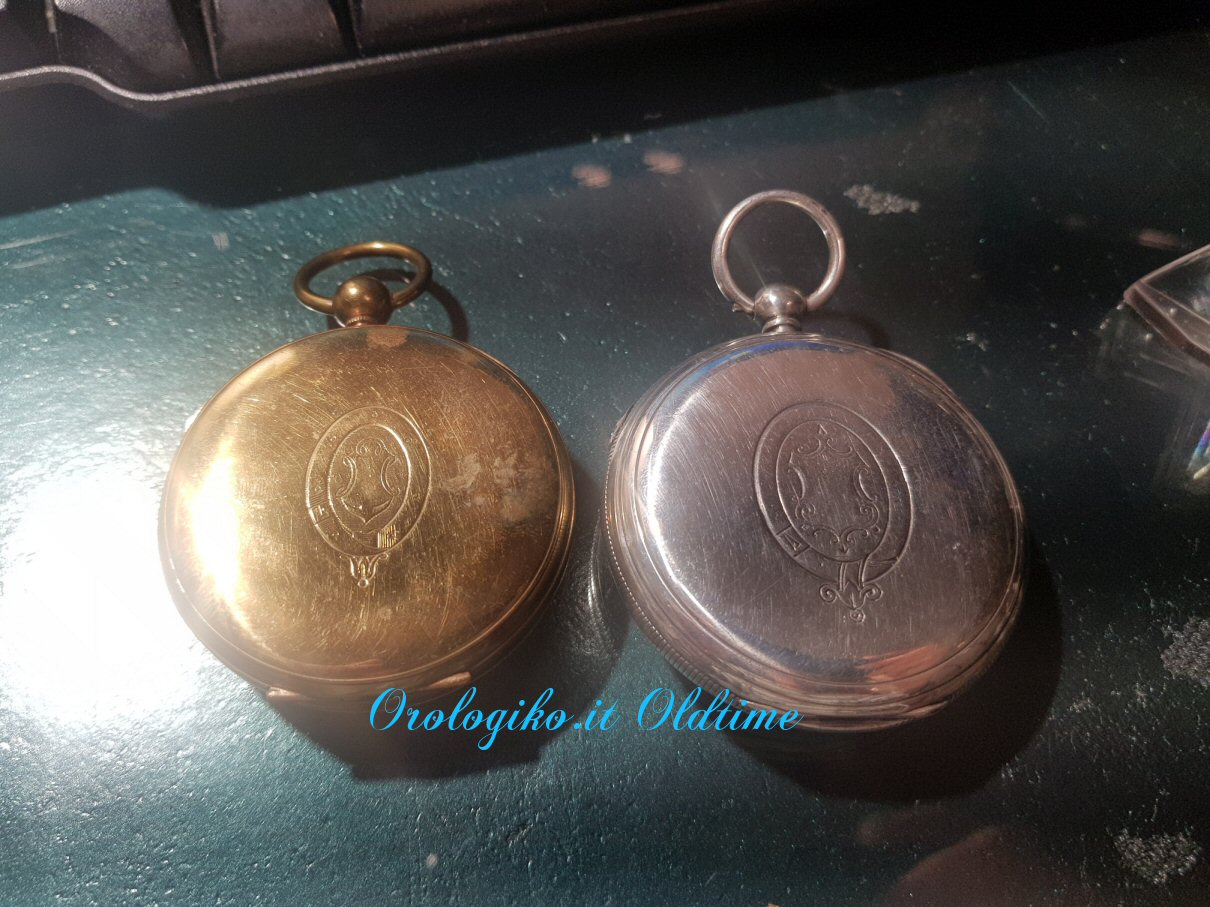

Ecco i miei due inglesi secondi al centro, quello in argento è fusee, in questi orologi con cronometro, la cronografia era agli albori, quindi lo stop fermava del tutto l'orologio, in pratica attraverso una levetta posta ad ore 2, si andava a fermare il bilanciere.. :shock:
La scala a 300 era usata nelle corse dei cavalli, la distanza delle di 300 yarde.
Ciaoo Fabry
Ps. Su Instagarm di Orologiko nel link sottostante potrete vedere il meccanismo con catena e conoide, foto e filmato. :cool:
https://www.instagram.com/p/Cdk6BAXrxcc/

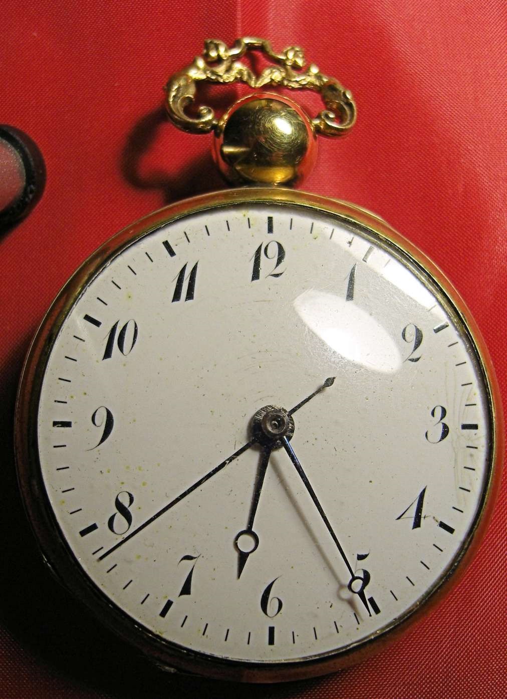

Oggi un antenato del cronografo moderno: orologio a secondi indipendenti. L'ho già condiviso ma oggi mi sembra che sia in buona compagnia :D
Secondi indipendenti Q.jpg [ 302.48 KiB | Osservato 653 volte ]
Secondi indipendenti M.jpg [ 313.28 KiB | Osservato 653 volte ]
Ha due bariletti di carica, nel libro "La Montre Française" Chapiro ne mostra uno di Aubry a Le Havre con un movimento molto simile.

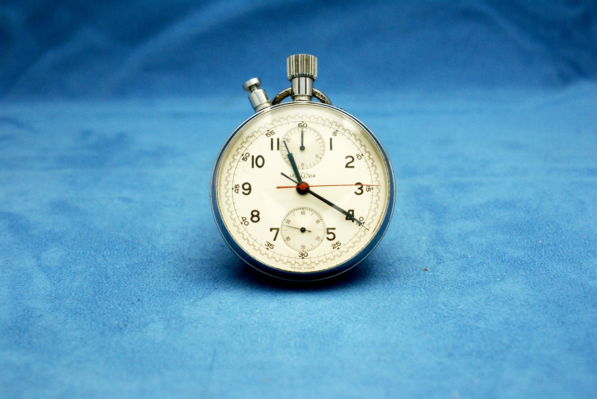

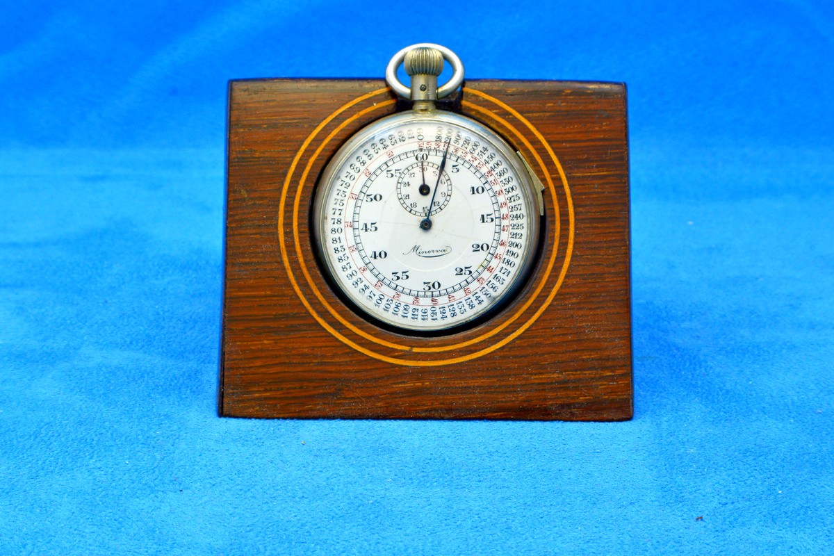

Continuo con un Minerva, curiosa la scala fino a 1800 Km orari!
DSC_0383.jpg [ 257.69 KiB | Osservato 644 volte ]
Un Lemania flyback
DSC_0384.jpg [ 214.22 KiB | Osservato 644 volte ]
E un Omega rattrapante
DSC_0385.jpg [ 248.92 KiB | Osservato 644 volte ]

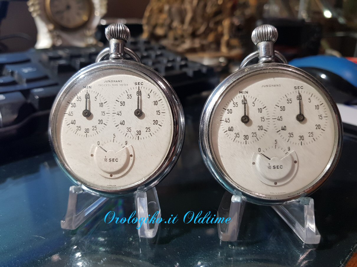

Questa sera vi propongo una coppia di Junghans Process Time Meter con precisione 1/10 di secondo Junghans 628/2 con 7 rubini , all'avanguardia per l'epoca, di produzione tedesca, ne ho due perchè differiscono per le scritte sul quadrante, in una leggiamo ad ore sei FOREIGN nell'altro MADE IN GERMANY perchè? :ops:
Con quello che i Tedeschi avevano tristemente causato nella seconda guerra mondiale, molti dei prodotti fatti successivamente, dal dopoguerra in Germania, venivano "mascherati" con la dicitura "Foreign" che vuol dire straniero..in modo da non far capire che fosse di loro produzione ed essere così "boicottati" non acquistandoli.
Questo cronometro nasce nel 1962, quindi nessun utilizzo millantato sull'utilizzo nelle olimpiadi del 1930 o altri scopi magari militari (che però c'è ed è sempre Junghans che poi vedremo), niente di tutto questo, mentre quello con la dicitura Made in Germany è successivo, in media partivano dal 1965 in avanti, sono tuttavia stati utilizzati in marina ma a partire dalla fine degli anni 60.
Ciaoo Fabry
junghans_process_timer_meter (3).jpg [ 185.47 KiB | Osservato 622 volte ]
junghans_process_timer_meter (2).jpg [ 242.04 KiB | Osservato 622 volte ]
junghans_process_timer_meter (1).jpg [ 194.08 KiB | Osservato 622 volte ]

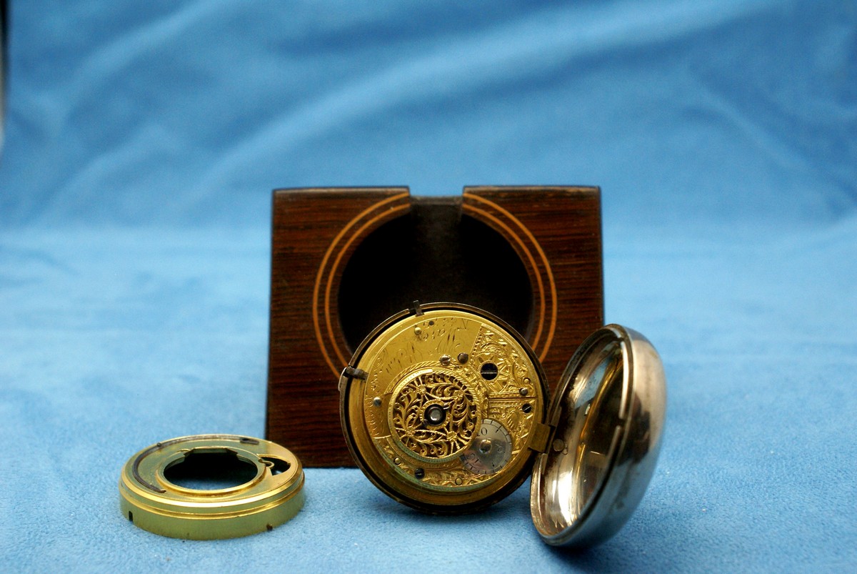

Erano chiamati Doctor's watch, anche se per i dottori non erano necessari, è uno stop watch a verga.
DSC02711.JPG [ 377 KiB | Osservato 587 volte ]
DSC02712 (2).JPG [ 242.32 KiB | Osservato 587 volte ]

Oldtime ha scritto:
Questa sera vi propongo una coppia di Junghans Process Time Meter con precisione 1/10 di secondo Junghans 628/2 con 7 rubini , all'avanguardia per l'epoca, di produzione tedesca, ...
Questo cronometro nasce nel 1962, quindi nessun utilizzo millantato sull'utilizzo nelle olimpiadi del 1930 o altri scopi magari militari (che però c'è ed è sempre Junghans che poi vedremo), niente di tutto questo, ...
Veramente nasce nel 1955 , e fu già usato al campionato nazionale tedesco di atletica del 1960 vedi qui

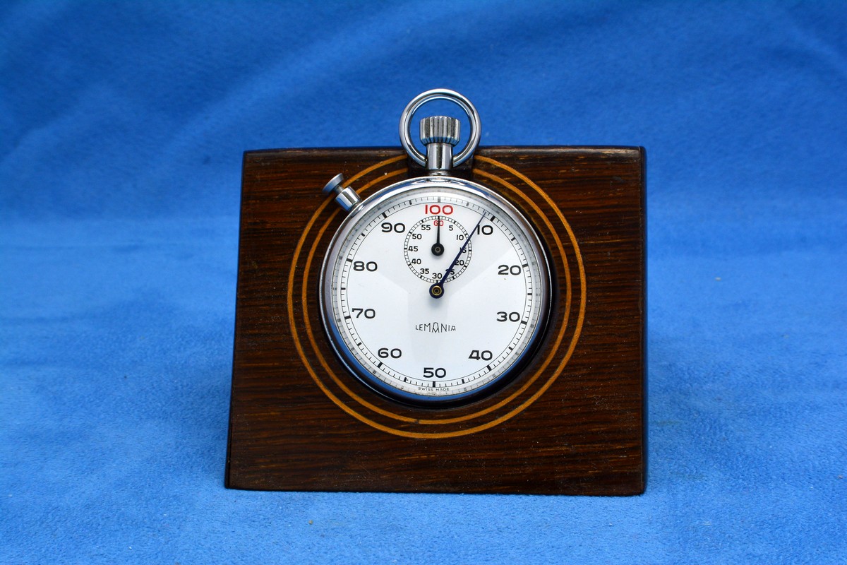

La scala 300 ha in realtà lo stesso numero di tacche della scala a 60, solo che da l'idea di essere più preciso. La scala era scelta in maniera tale che la sfera dei secondi si fermasse ad ogni movimento esattamente su una tacca (se l'orologio era costruito bene). Infatti tutti questi orologi hanno una frequenza di 18.000 A/h, cioé 5 alternanze per secondo, il che permetteva di avere una precisione di 1/5 di secondo.
I primi centre second chronographs avevano invece una scala con 240 tacche (vedi figura qui sotto presa da vintagewatchstraps.com) perché questi orologi avevano una frequenza di 14.400 A/h uguale a 4 alternaze per secondo. La precisione della misurazione era quindi di 1/4 di secondo.
CentreSecondsChronograph.jpg [ 151.44 KiB | Osservato 581 volte ]
Alcuni centre second chronograph hanno una scala cronografica con 300 tacche, ma oscillano ad una frequenza di 16.200 A/h, cioé 4,5 salti per secondo della sfera dei secondi; ovviamente la sfera dei secondi termina spesso tra le tacche.

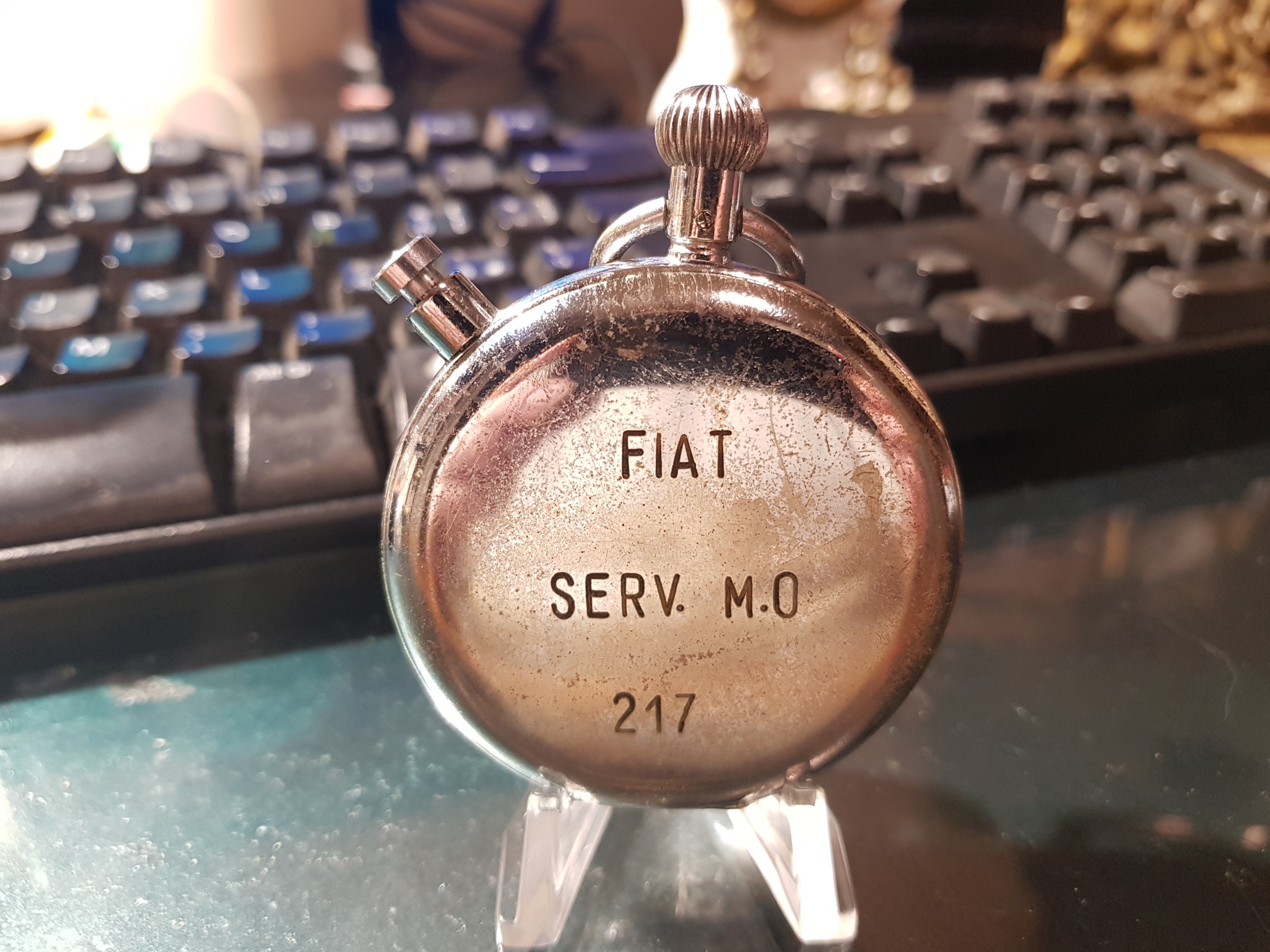

Questa sera il mio Minerva...ma FIAT!! Probabilmente usato in qualche reparto di produzione.
Potrebbe essere.. Servizio Meccanica Officina.. o Servizio Manutenzione Officina..mah..
Minerva_Fiat (1).jpg [ 890.14 KiB | Osservato 555 volte ]
Minerva_Fiat (2).jpg [ 823.98 KiB | Osservato 555 volte ]

Messaggi: 26810
Ho seguito il link proposto da Vinser (che ringrazio anche per le precisazioni) e sono approdato al catalogo del 1956 dove si vede il mio stopwatch Junghans, il catalogo è molto bello ed è freeware liberamente scaricabile, da non perdere per gli amanti della Junghans [E-VV]
Scarica da qui o direttamente dal nostro server sotto la foto..
https://junghansarchiv.de/fileadmin/pdf/1956_01/1956_01_full.pdf
junghans_process_timer_meter_pdf.jpg [ 51.79 KiB | Osservato 551 volte ]
1956_01_full.pdf [2.65 MiB]
Scaricato 71 volte

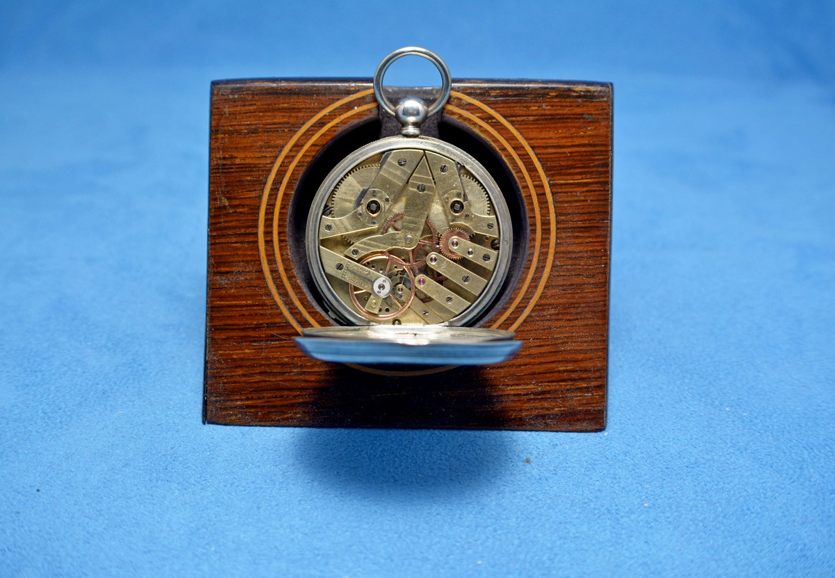

un secondi indipendente, la sfera dei secondi può essere fermata senza fermare il movimento ma non c'è un reset.
DSC_0390.jpg [ 192.72 KiB | Osservato 533 volte ]
il bariletto piccolo era solo per la sfera dei secondi
DSC_0391.jpg [ 216.19 KiB | Osservato 533 volte ]

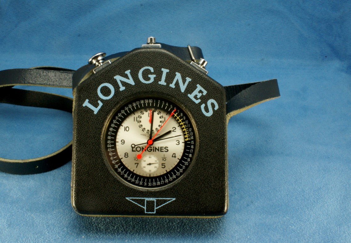

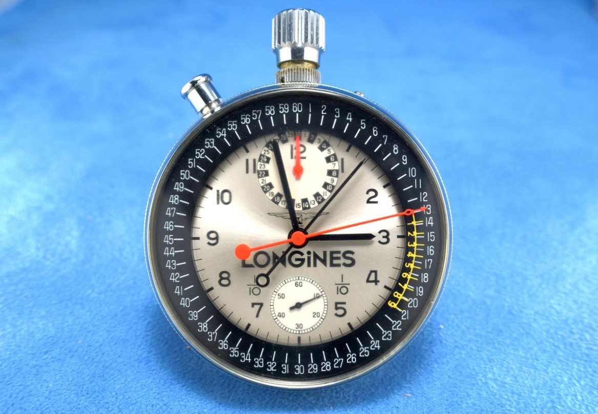

Un Longines cal 262 del 1966 con scala di vernier
DSC02720.JPG [ 267.85 KiB | Osservato 533 volte ]
DSC_0389.jpg [ 207.81 KiB | Osservato 533 volte ]
particolare della scala di Vernier o Nonio
DSC_0387.jpg [ 158.77 KiB | Osservato 533 volte ]
