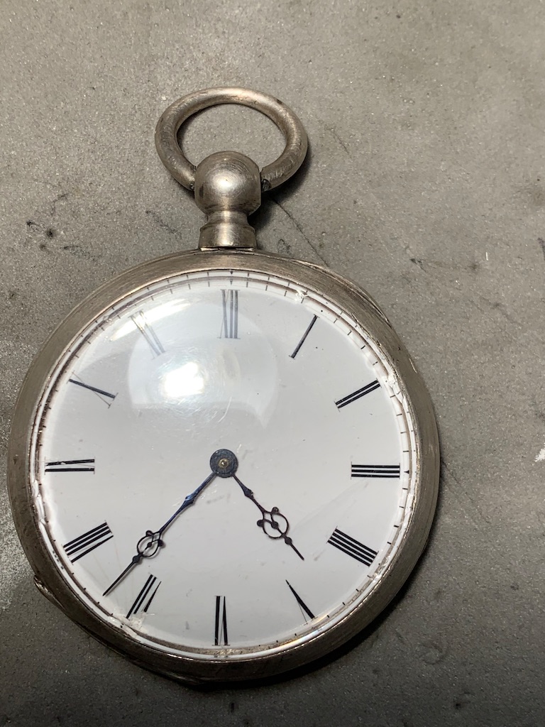

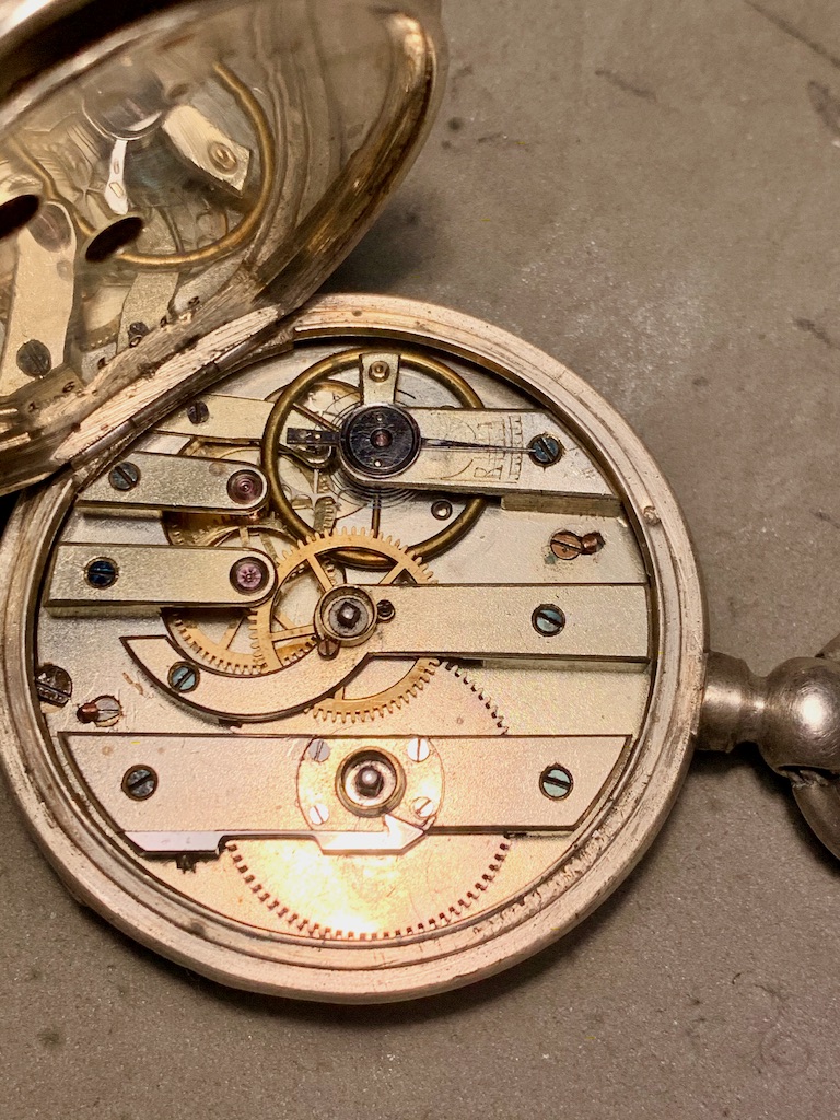

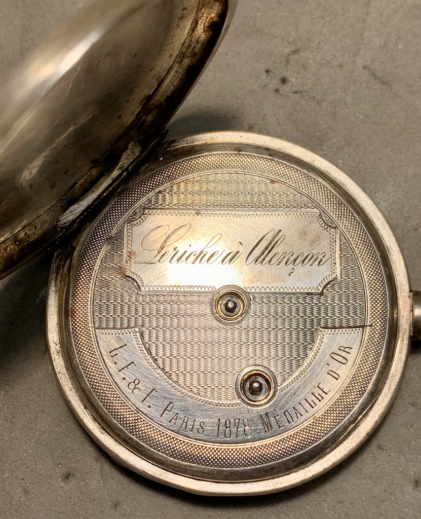

Oggi l'ho revisionato. Nessun intervento invasivo, pulizia, lavaggio quadrante e applicazione di una stuccatura nuova e meno "giallina" e bluitura delle sfere. Idem per le viti, erano blu ma si vedeva che era stato fatto a mano e maluccio. Ho rimesso una delle viti ferma-quadrante che mancava. Il tigeron era lasco e non faceva frizione sulla ruota di centro, motivo per cui era tra i rottami. Ho stretto leggermente il canotto della ruota centro quel tanto che bastasse per fare frizione.
Per la cassa solo rimozione galvanica dell'ossido.
Il movimento ticchetta bene e tiene incredibilmente il tempo. Ma chi l'ha detto che gli scappamenti a cilindro sono poco precisi?? :o

Un bel restyling, la cassa è parecchio consumata sicuramente è stato usato non poco. Dopo il pit-stop è pronto per i prossimi secoli. :grin: ::-bravo2
Massimo
Re: L. F. & F.
MessaggioInviato: domenica 10 gennaio 2021, 15:03
Infatti, lo scopo è proprio quello. Mi rendo conto che ad alcuni sembrerà un lavoro incompiuto, non avendo sostituito il vetro scheggiato, ripristinato il quadrante e lucidato a specchio la cassa, ma nel mio modo di vedere per orologi così antichi, non ha senso, anzi, meglio non essere invasivi. Mentre per il movimento l'ho riportato alla condizione funzionante e messo a punto (al momento perde meno di un minuto in quattro giorni, se rimane in posizione con tige in alto).
Concordo con te, in questi casi è bello evidenziare la robustezza e l'affidabilità di movimento e cassa., a dispetto del tempo passato.
