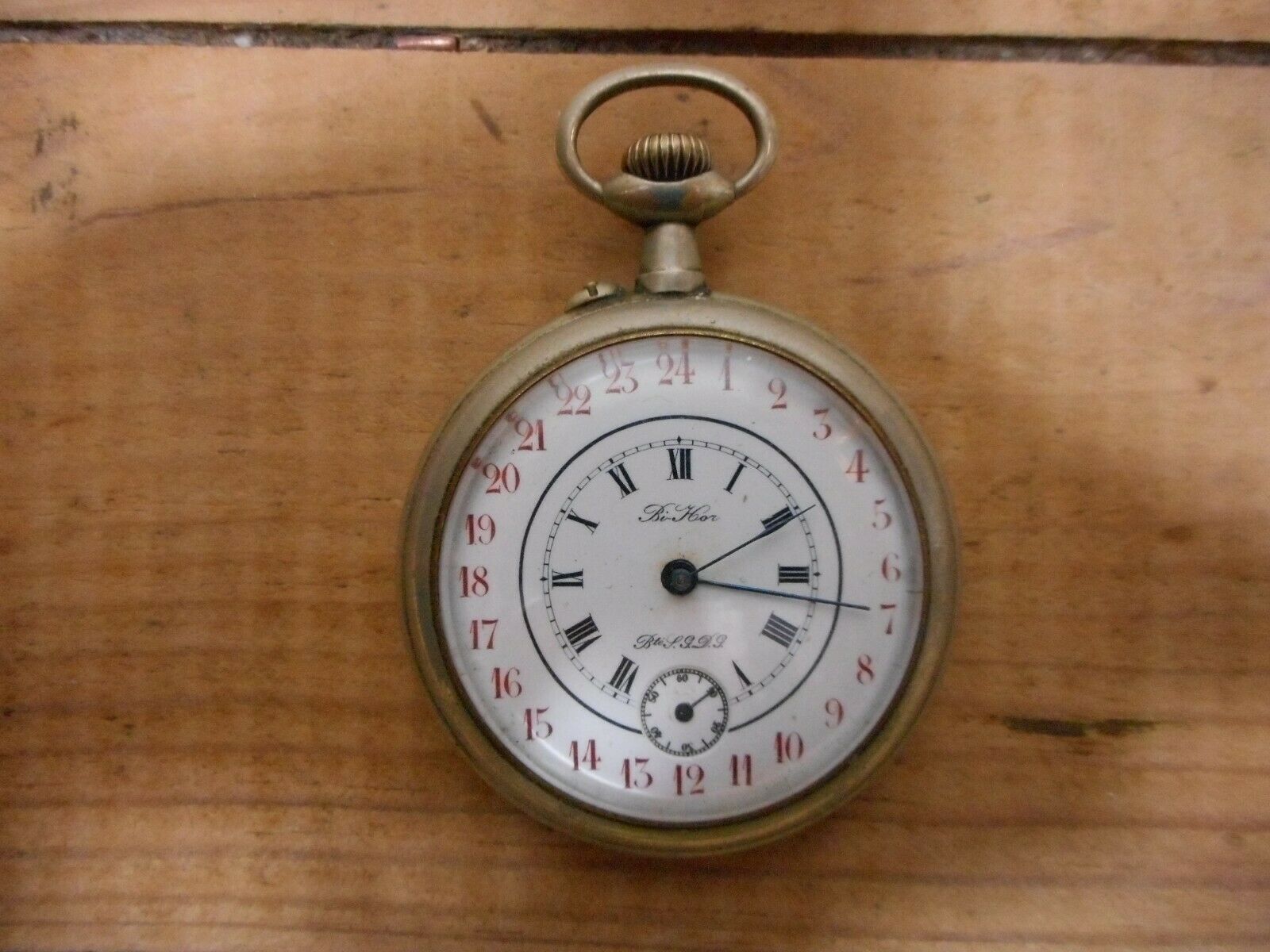

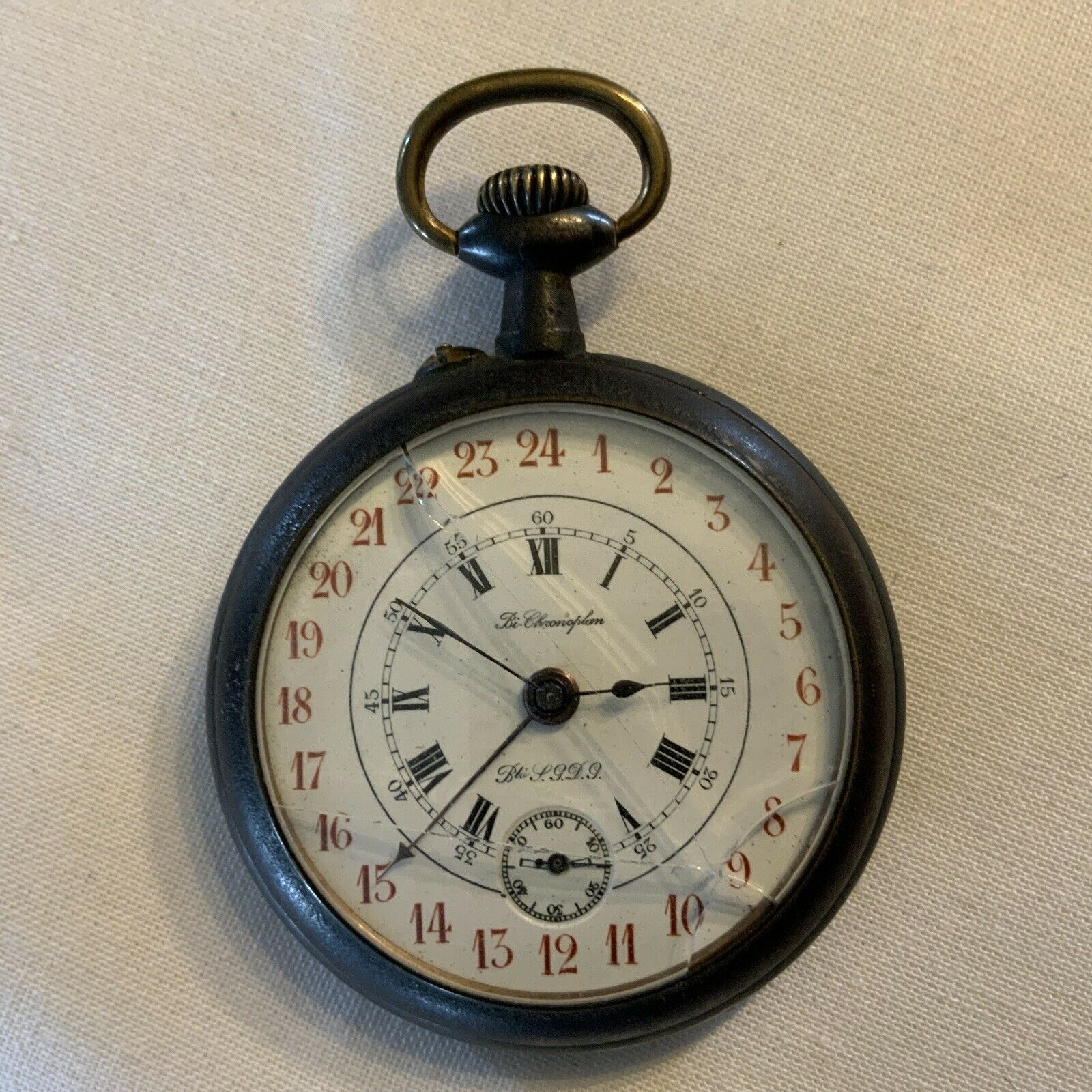

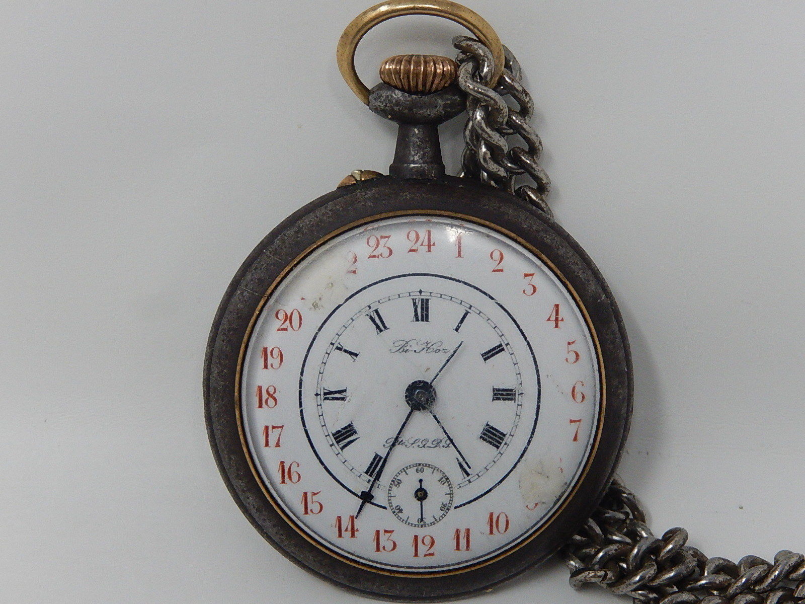

Credo che questo tipo di danni siano conseguenza di urti accidentali. Tornando agli orologi in questione mi è capitato di incontrarne altri in vendita. Ho salvato alcune foto delle inserzioni per vedere che tipo di lancette montassero.
Nella foto seguente ecco un altro tasca simile con la configurazione lancette che mi sembra più plausibile
s-l1600.jpg [ 463.49 KiB | Osservato 1402 volte ]
e ancora due
s-l1600 (6).jpg [ 210.76 KiB | Osservato 1402 volte ]
s-l1600.jpg [ 287.37 KiB | Osservato 1402 volte ]
Per rispondere al mio conterraneo circa il funzionamento, credo ci siano due ruote ore sovrapposte e una ruota minuti con due pignoni. Posso smontare i miei e fotografare i pezzi per verificare se nel tuo sono stati cambiati o no.

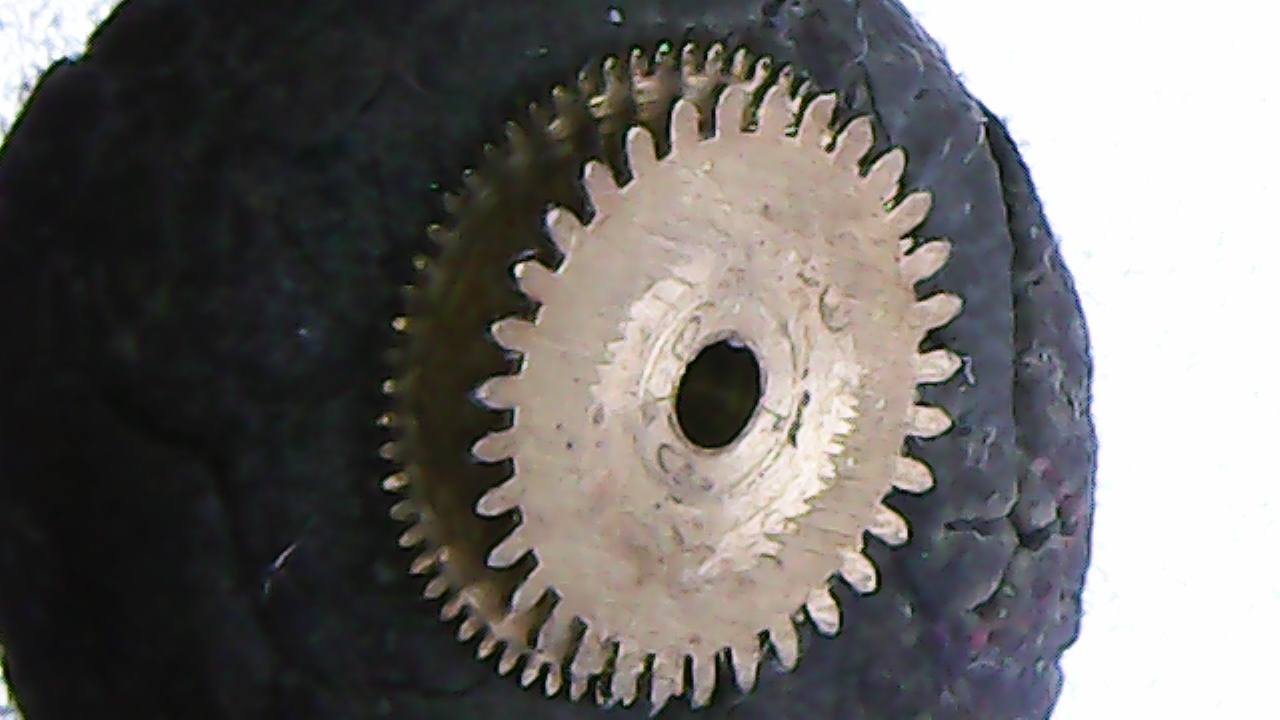

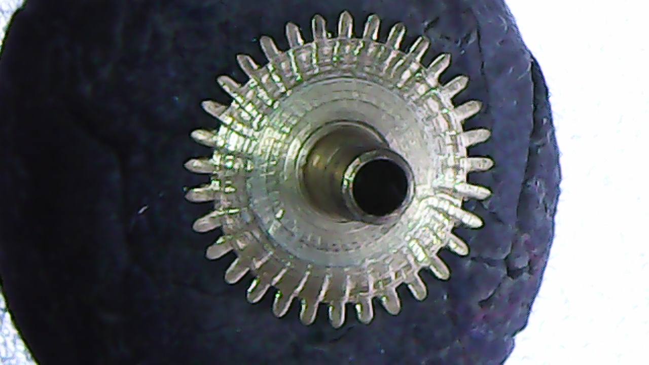

Quello in vendita attualmente mi sembra fuori prezzo, è pure non funzionante. Il secondo dei tre di cui ho postato le foto, quello con la cassa in argentana, è stato venduto a 251 euro, credo fosse funzionante. Il mio primo lo comprai nel 2016 dalla Francia a 22,5 euro ma era senza vetro, senza lancette, col quadrante danneggiato e non ispirava simpatia ma era funzionante. Il secondo lo comprai per 42 euro tre anni fa, aveva danni al movimento e il bilanciere rotto ma a me interessava il quadrante perché intatto. Credo che per uno funzionante e con quadrante integro 200 o 250 euro si potrebbero spendere, giusto per la particolarità del doppio orario ma francamente non sono capace di fare stime se non in rapporto a vendite già viste.
Andiamo a noi, adesso. Ho smontato il quadrante del secondo dei miei orologi e ho fotografato i pezzi che ti interessano. Ci sono due ruote ore infilate l'una sull'altra e che prendono il movimento da due pignoni calettati sulla ruota minuti. Ti mostro le foto.
DSCF4872.JPG [ 456.88 KiB | Osservato 1380 volte ]
DSCF4873.JPG [ 456.8 KiB | Osservato 1380 volte ]
DSCF4874.JPG [ 456.54 KiB | Osservato 1380 volte ]
DSCF4875.JPG [ 439.28 KiB | Osservato 1380 volte ]
Per i dettagli delle ruote ho dovuto usare un piccolo microscopio digitale, le immagini non sono il massimo ma almeno si vedono ingrandite.
Ruota minuti:
PIC035.JPG [ 64.5 KiB | Osservato 1380 volte ]
Il pignone più grande ingrana con la ruota delle ore normali mentre quello con i denti più piccoli ingrana con la ruota delle 24 ore. Il numero dei denti è lo stesso nei due pignoni, anche se ovviamente cambia il modulo. Questo perché la ruota delle 24 ha il doppio dei denti dell'altra e per mantenere il diametro quasi uguale è stato necessario rimpicciolire i denti.
Ecco la ruota 12 ore
PIC037.JPG [ 80 KiB | Osservato 1380 volte ]
Ed ecco la ruota 24 ore
PIC036.JPG [ 86 KiB | Osservato 1380 volte ]
le due ruote ore a confronto
PIC038.JPG [ 67 KiB | Osservato 1380 volte ]

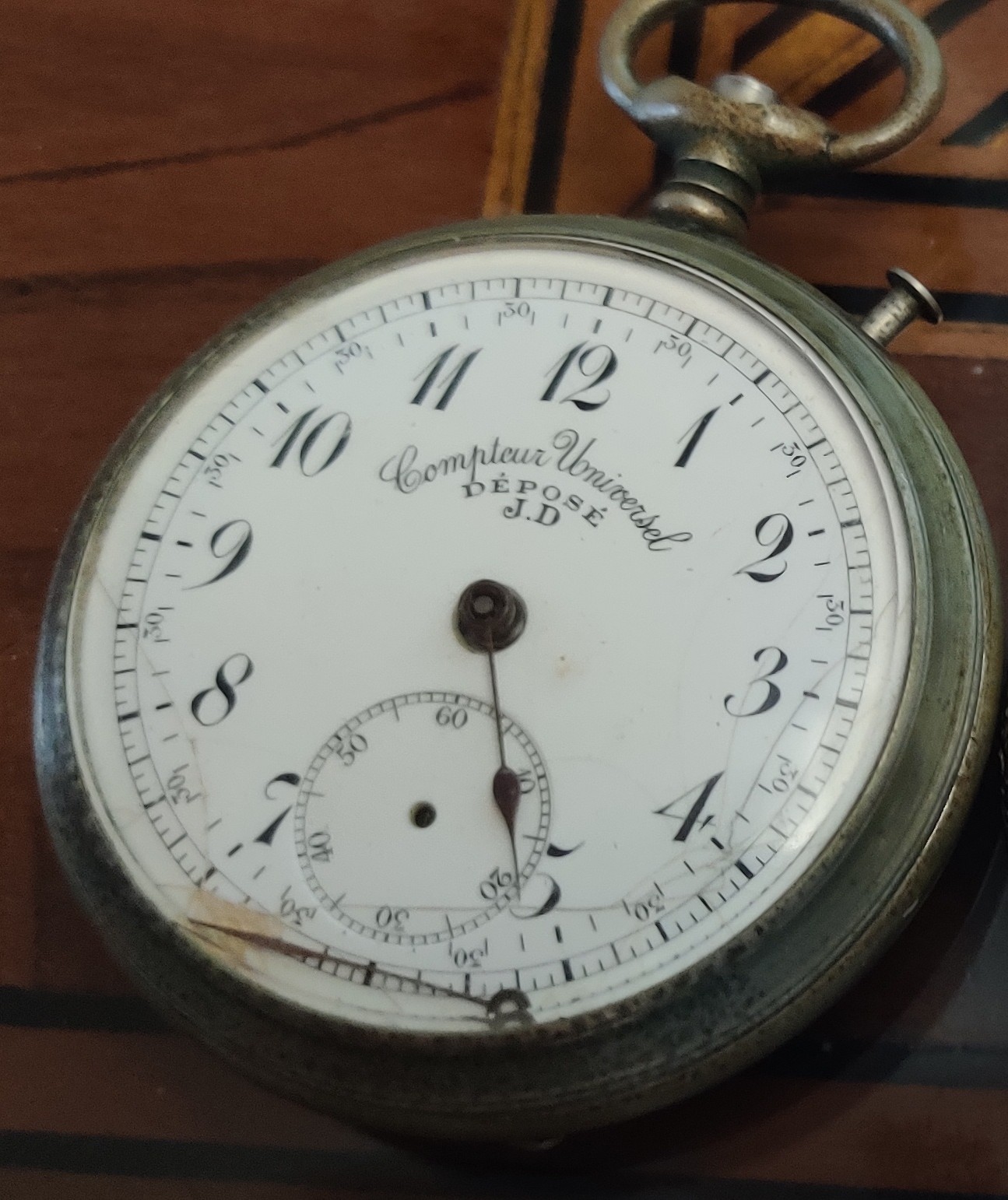

Certo che è un pochino costosa questa nostra passione, oggi mi sono arrivati un Hampden e un altro un po' disastrato che ho comprato perché ha il nome di mio figlio di tre anni sul quadrante (JD). Inoltre ho ordinato un Nepro.
IMG_20210415_142051~3.jpg [ 314.92 KiB | Osservato 1372 volte ]
IMG_20210415_142051~2.jpg [ 357.5 KiB | Osservato 1372 volte ]
