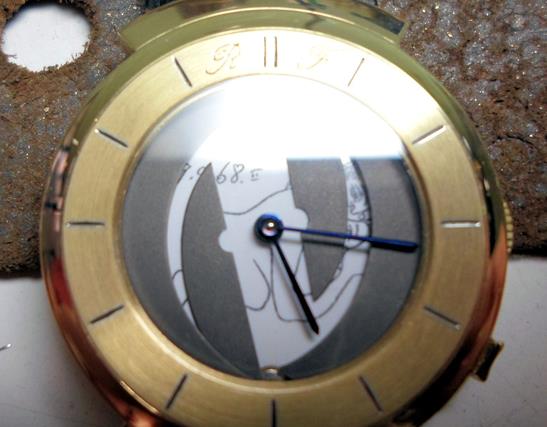

Caro Marco vedo che hai fatto ricerche dettagliate. Ti manca solo l'informazione sulla vendita all'asta (Chayette & Cheval dicembre 2004) dell'orologio a sigaro (stessa foto di Antiquorum). Visto che hai trovato l'orologio di Robero Falcone con gli amanti di Picasso, posso aggiungere che il quadrante in smalto, così come l'originale diaframma (tipo obiettivo fotografico) sono suoi. Il movimento invece ( se non ricordo male) è della Blancpain da lui scheletrato ed "alleggerito" sino a portarlo a spessori incredibili.
Aggiungo qualche foto aggiuntiva degli orologi da te citati, foto quasi rubate e con informazioni quasi carpite, più per modestia che per scontrosità. Esempio: mi ha detto che nel movimento slim non ha usato i pignoni ma i cuscinetti a sfera! (tema che, se ci riesco, sarà da approfondire).
ho anche inserito la foto di un utensile antico (tour à fendre), modernizzato per l'uso di oggi.
Spero proprio di riuscire a stabilire una continuità per questi eccellenti lavori.

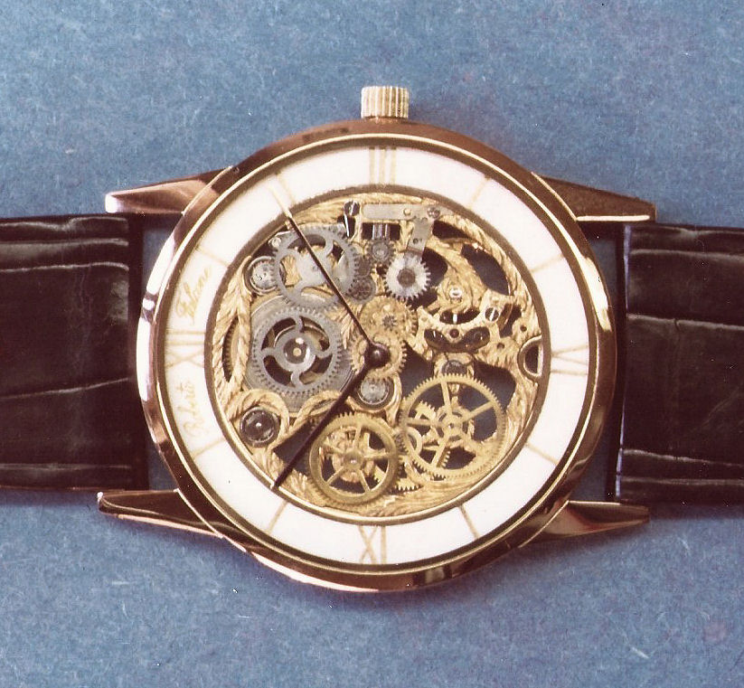

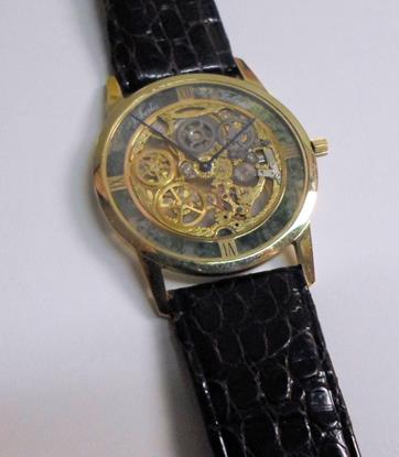

Desidero correggere una mia errata informazione circa il movimento con cuscinetti utilizzato da Roberto Falcone nei suoi orologi ultrasottili.
Non si tratta di un Blancpain (durante la conversazione ho confuso gli orologi) ma del famoso calibro 1200 correttamente citato da ocram (Piaget 20P - Veramente sottile).
La cosa veramente incredibile che il nostro orologiaio l’ha acquistato da Cartier (e fin qui niente di straordinario) ma l’ha anche scheletrato! Anche se le platine hanno lo stesso spessore del movimento (1,2 mm) a me sembra un lavoro eccezionale.
Ho anche riletto il 3D di Andrea ed i vari interventi, ed avendo assunto altre informazioni, ritengo di poter tracciare una breve storia di questo sottilissimo movimento che, pur essendo ormai non più giovanissimo, mantiene il suo primato.
Negli anni ‘70 Pierre Mathys, maestro orologiaio a Les Chaux de Fonds, lo progetta e lo presenta alla Jean Lassalle che lo produce dal 1976 e lo vende sino al 1978 inserito in alcuni dei suoi orologi. Il primo movimento è solo a carica manuale, ha un diametro di 20,4 mm ed uno spessore di 1,2 mm. Il successivo movimento automatico (calibro 2000) ha invece uno spessore di 2 mm.
Il movimento ha: 14 cuscinetti a sfera di 0,38 mm di spessore, 7 di questi hanno un diametro di 1,6 mm e gli altri di 2 mm.Ciascun cuscinetto ha 5 sfere di 0,2 mm di diametro.
I vantaggi offerti da questo tipo di costruzione, sono:
• eliminazione dei ponti
• grande robustezza della platina che ha lo stesso spessore del movimento
• riduzione dei giochi
• miglior funzionamento degli ingranaggi
• eliminazione dei rischi di rottura di pietre e pivot
• eliminazione della lubrificazione.
Le parti mobili rimangono: il bariletto, il pignone della ruota media, la ruota mediana piccola, il pignone dei secondi ed il bilanciere. La molla del bariletto ha una flangia a scorrimento che evita i danni da rottura.
L’autonomia di marcia supera le 36 ore; il bilanciere (diam. 7,5) ha la frequenza di 21.600 alternanze.
La società Bouchet-Lassalle SA fabbrica i movimenti a Ginevra 30 Rue des Voisins. Casse e quadranti di ottima qualità vengono forniti da “Ateliers Reunis” di Ginevra.
Tra il 1978 ed il 1979 viene stabilita una collaborazione tra la Lassalle e l’Omega attraverso la Lemania-Lugrin SA, e L’Orient , che facevano parte del gruppo SSH, oggi scomparso.
La Lemania-Lugrin produce anche il calibro 1200 e 2000 in quanto l’Omega ha una licenza non esclusiva.
La Bouchet-Lassalle nel 1979 è in difficoltà e sarà poi acquistata dalla Seiko, licenze e brevetti dei movimenti 1200 e 2000 passeranno alla società di nuova costituzione Nouvelle Lemania SA, ma con due modifiche: ruota di scappamento e meccanismo di messa all’ora. I movimenti saranno venduti alla Piaget in esclusiva sino a che il controllo della Piaget sarà assunto da Cartier. Quest’ultimo passaggio libererà però la Nuova Lemania dall’obbligo dell’esclusiva ed i movimenti verranno venduti anche a Vacheron-Costantin.
da un articolo di Jean-Philippe Aeschlimann
Roberto Falcone, a mia richiesta, ha affermato che l'orologio non soffre di problemi di flessibilità (difatti è riuscito a scheletrarlo senza problemi nel risultato finale) occorre caso mai effettuare la normale revisione periodica, considerando che un movimento così sottile può soffrire, più di quelli di maggior spessore, di eventuali intrusioni di polvere.

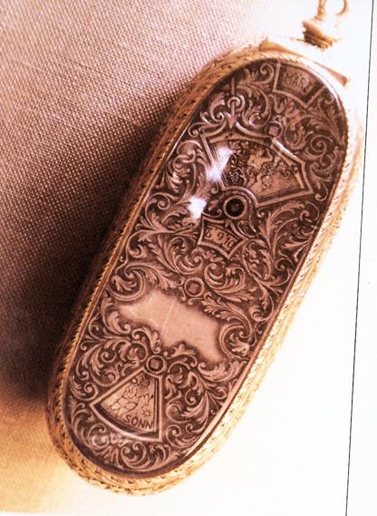

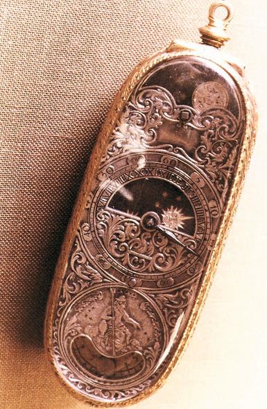

Ciao Marco, debbo aggiungere un'altra rettifica ma questa volta non dipende da una mia cattiva interpretazione.
Roberto Falcone mi ha detto che l'orologio a forma di sigaro venduto all'asta da Chayette & Cheval e da Antiquorum non è stato fatto da suo padre perchè ha la cassa in argento. Dino Falcone ne fece 3 con cassa in oro ed, a parer mio, sono stupendi e di molto superiori a quello che abbiamo visto, sia per fattura che per complicazioni.
Purtroppo ho dovuto concordare con lui di poter rettificare solo le imprecisioni di quanto già pubblicato.
Ma guarda che meraviglia
