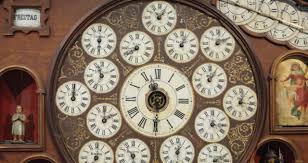

Fabio .. pensa se ricevevi questo..

Wow ... Museo di Furtwangen ... :D

Magari!!! 8-)

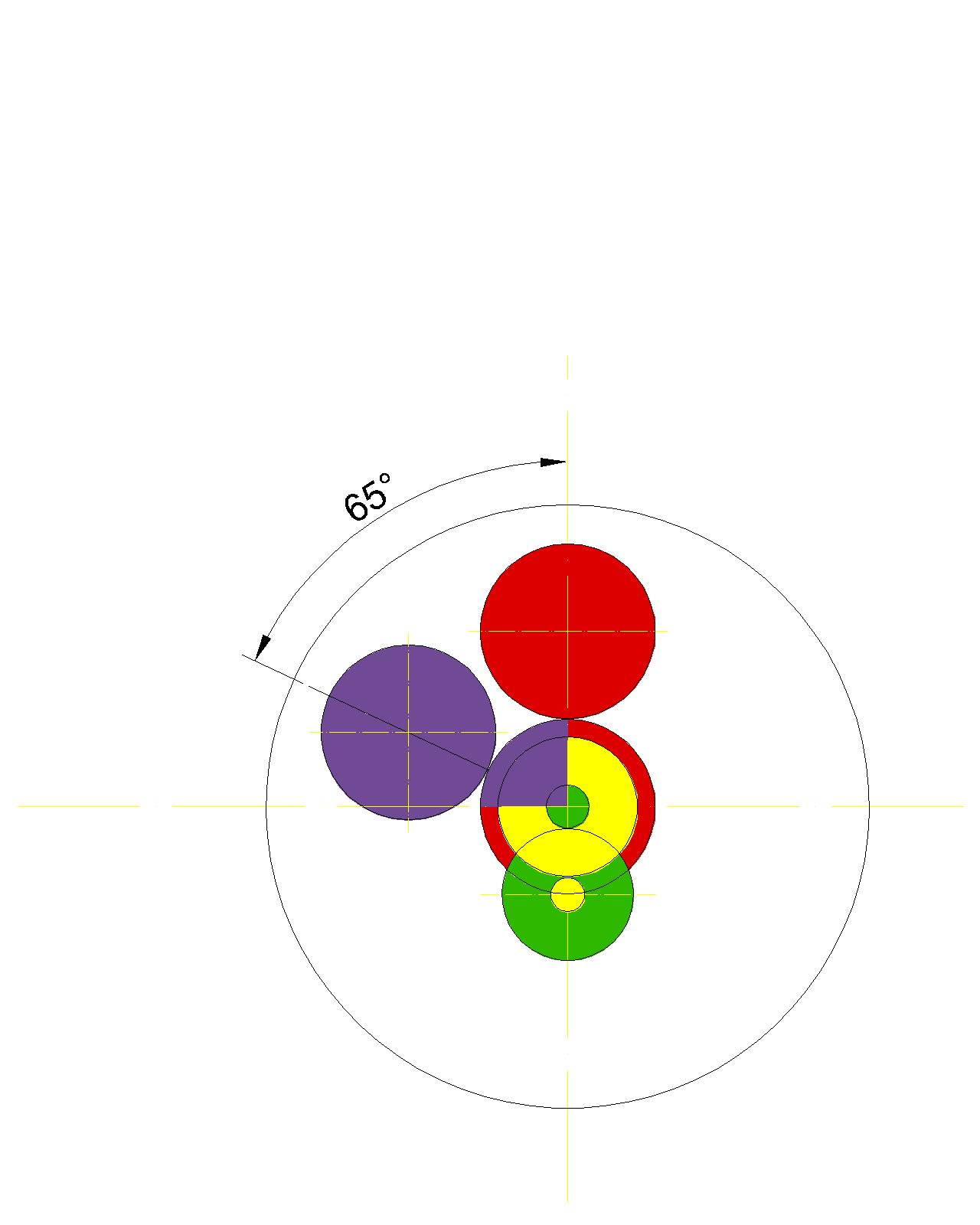

Si, intendevo i rocchetti calzanti, devo prendere un libro e iniziare a studiare un pò di parti 8-).
Quelli che si vedono dovrebbero essere perni per tenere in posizione i rocchetti. Ho fatto uno schizzo che spiega come vedo io la situazione sotto il quadrante ma mi posso sbagliare, poiché non ne ho mai visto uno smontato. Immagine
Il pallino verde che vedete al centro è il rocchetto calzante sulla ruota di centro, io immagino che ci sia una ruota di rinvio, quella rossa calettata sotto al rocchetto.
La ruota verde con il pallino giallo al centro serve per il cambio tra minuti e ore, la posizionerei li per via del posto lasciato dalla lancetta dei secondi.
La ruota gialla al centro è il rocchetto calzante delle ore, dove io, sopra al tutto posizionerei un'altra ruota di rinvio, quel quarto viola.
Le ruote rossa viola intere sono i rocchetti calzanti dei minuti e delle ore, e avranno lo stesso diametro di quelle calettate per un rapporto di trasmissione pari a 1:1; le ho messe separate ma in ogni contatore sono sovrapposte, io le ho separate per fare un po' di chiarezza mentre disegnavo.
Ho scelto un angolo di 65° per evitare che si tocchino i denti e non giri nulla e come si può vedere dalle foto il diametro del quadrante indicatore secondi è più piccolo.
Tutta questa solfa per spiegare il perché quelli che si vedono credo siano i perni.
Scusate se no ho disegnato ingranaggi ma ruote di frizione ma per uno schizzo non potevo perdere molto tempo.
Se ho detto castronerie abbiate pietà.

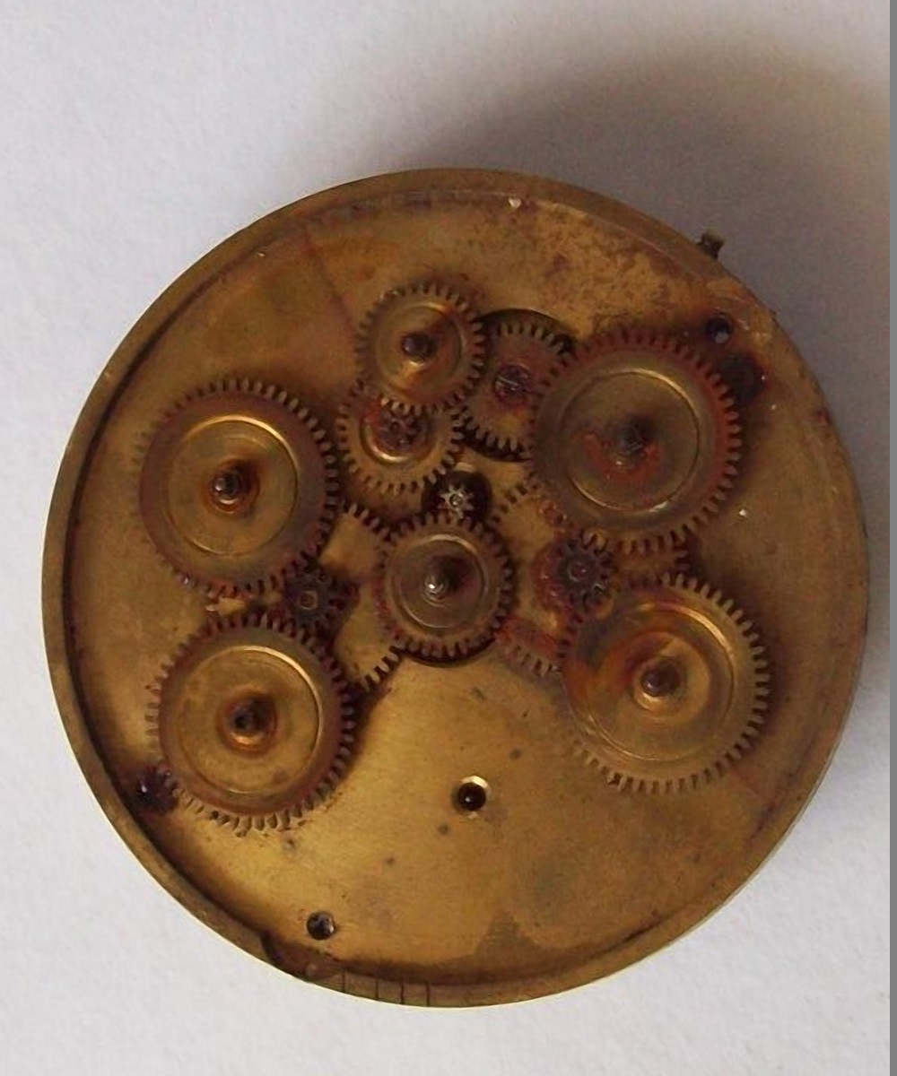

gentilmente offerta da Claux
avevo cercato il brevetto ma non sono riuscito
saluti

Ottimo, ti ringrazio non ne avevo mai visto uno sotto il quadrante, nel mio immaginario l'avevo fatto più semplice concettualmente ma più difficile da realizzare.
Con questo sistema è più facile anche la gestione dei quadranti.
