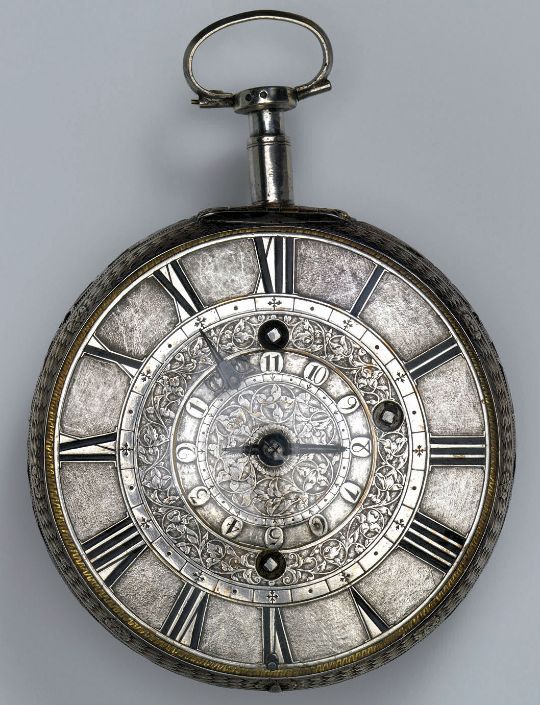

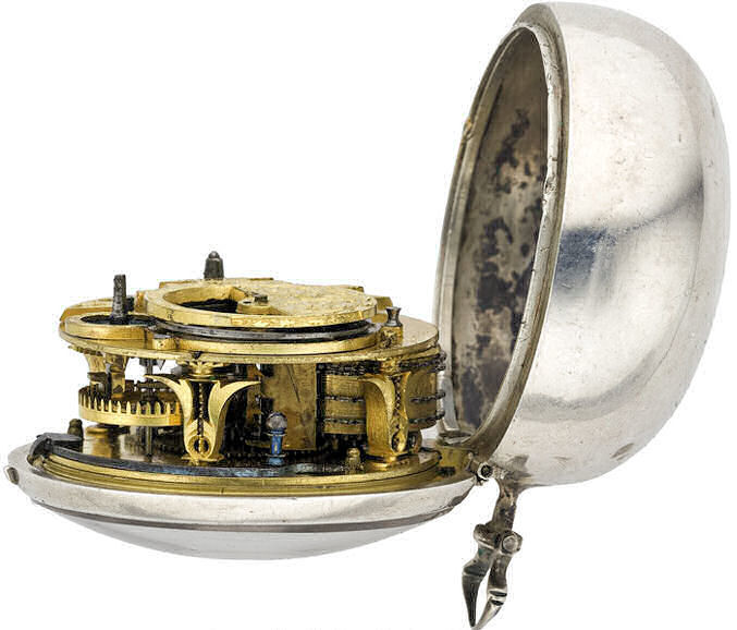

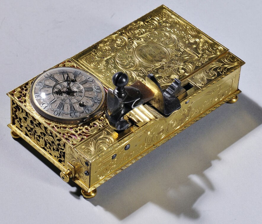

Inizio con un orologio che è conservato al V&A Museum di Londra (che ringrazio per la concessione della foto vincolata ai termini di non riproducibilità) e che si deve ad un noto orologiaio di metà ‘600, James Warwick, autore anche di altri orologi atipici di cui avremo occasione di parlare. Intanto questo
2006AM6188_2500a.jpg [ 200.49 KiB | Osservato 4403 volte ]
L'orologio ha una sola lancetta che si posiziona sull'arco dei minuti mentre il disco centrale delle ore ruota: l'ora segnata è quella sotto la lancetta. Il quadrante è decorato con simboli militari.
Warwick risulta dai registri della Clockmaker's Company orologiaio geniale ma anche di carattere bizzoso. Fu multato per alcuni eccessi durante una festa della Compagnia (1677) e nel 1686 si rifiutò di pagare una multa per non essersi presentato al comitato dei senior che apostrofò 'in modo violento e sgradevole'.

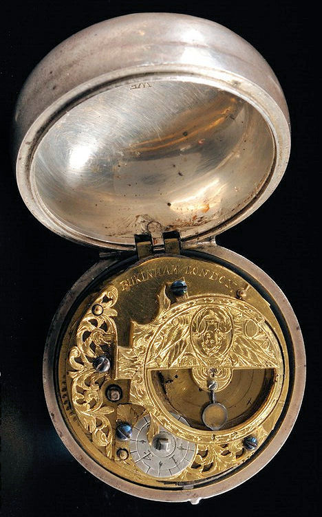

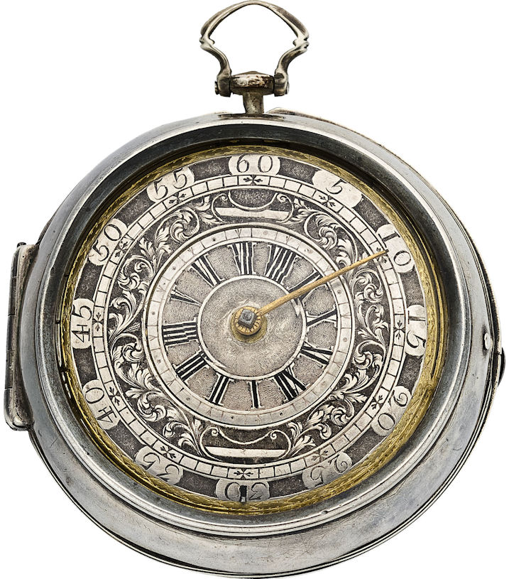

Lo stesso tipo di quadrante lo troviamo con la firma di un altro orologiaio Bukinam (ma dovrebbe trattarsi di James Buckingham che lavorò a Londra intorno al 1766)
bukinhaml.jpg [ 68.05 KiB | Osservato 4403 volte ]
9643373.jpg [ 107.3 KiB | Osservato 4403 volte ]
Come si vede questo ha anche il falso pendolo sul movimento (un dischetto d'ottone sul bilanciere) e starnamente il quadrante ha sempre i simboli militari.

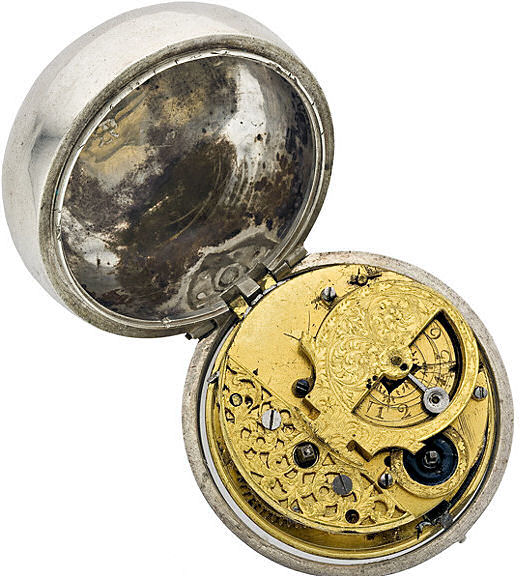

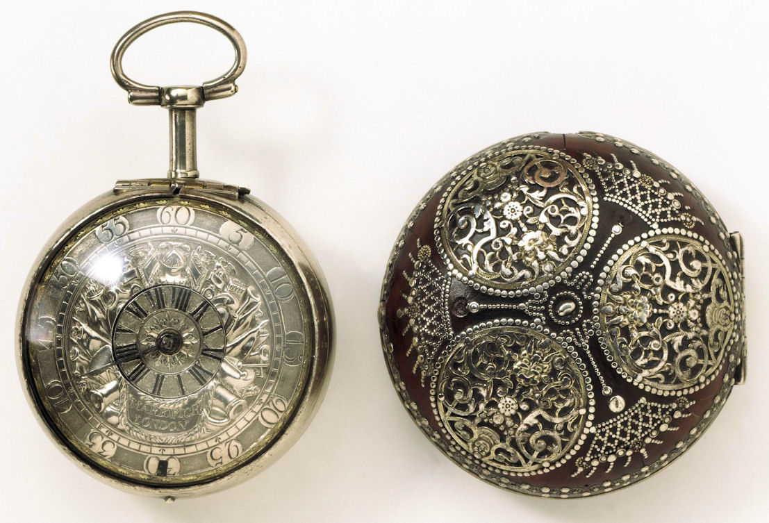

Ancora un terzo orologio con la firma di Bukinam (recentemente venduto da un dealer americano) anche questo con mock pendulum, verga, pilastrini tulip e simboli militari
lfa.jpg [ 185.55 KiB | Osservato 4403 volte ]
lf3b.jpg [ 87.8 KiB | Osservato 4403 volte ]
Gli ultimi 2 orologi successivi a quello di Warwick, nascono evidentemente, molti anni dopo, dalla ricerca d'imitazione per una tipologia che in passato aveva goduto di una certa fama.
L'ultimo orologio ha un quadrante a mio parere non originale.

un piccolo ot, nella prima foto mancano 2 pietre ( diamanti?) sul retro cassa indicativo a ore 9 e ore 1 seguendo le linee non so come chiamarle a y o a triangolo ?

E' vero Attilio come nell'ultima foto c'è una vite nuova sul piede del coq che fà un pò senso :-( Conservazione e restauro di orologi di oltre 3 secoli non sempre sono ottimali.

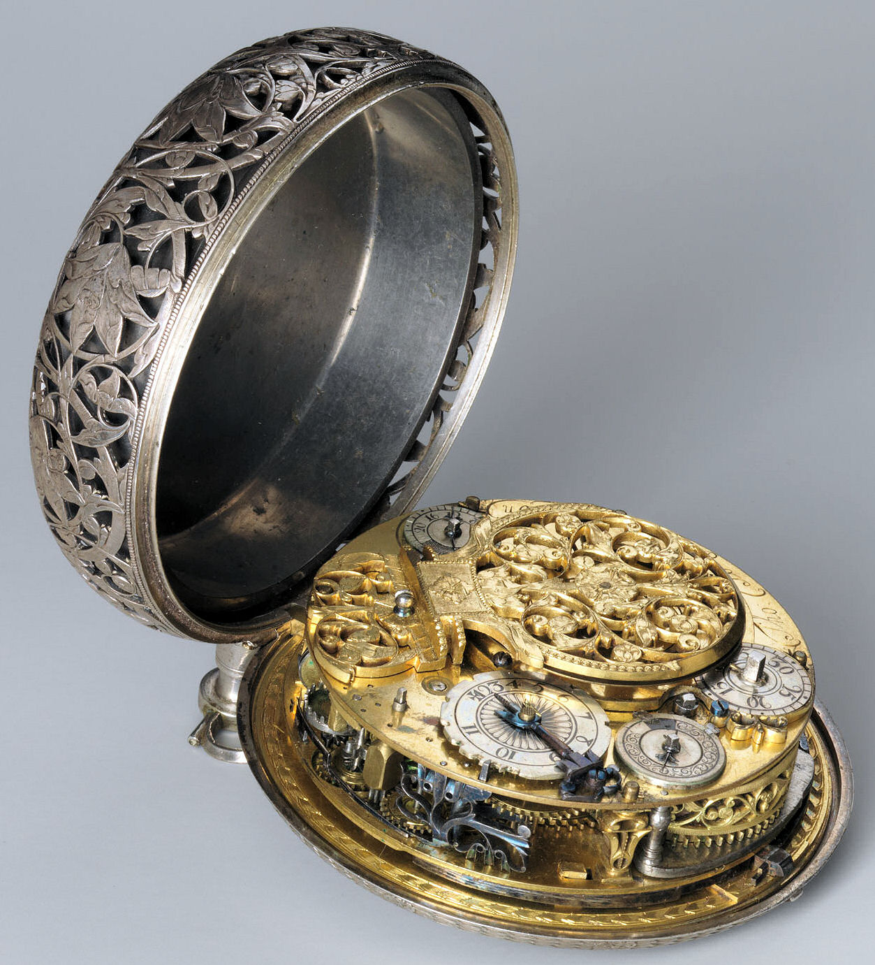

Continuando nell'esposizione di Orologi Particolari, oggi mostro alcuni Movimenti senza conoide
Subito dopo l'applicazione del pendolo agli orologi fissi e della spirale a quelli da persona (1675), tra alcuni orologiai francesi ma anche inglesi si tentò la via sperimentale di produrre orologi senza conoide.
Questo avrebbe comportato minori costi e tempi di produzione, oltre a poter fare orologi più bassi.
Si distingue tra questi orologiai il celebre Thomas Tompion che tra il 1677 ed il 1680, ne produsse 6 utilizzando un nuovo disegno del movimento. L'orologio non aveva nessun organo di regolazione dell'energia prodotta dalla molla (nè conoide, nè stackfreed) ma utilizzava un bariletto più grande e diverse modifiche alla ruota di centro ed all'albero della seconda ruota. Ma Tompion stesso non dovette essere soddisfatto delle prestazioni perchè il progetto fu definitivamente abbandonato. Dei 6 movimenti se ne conoscono solo 2 e sono riuscito a trovarli (solo in foto). Eccoli:
Tompionhb_17.190.1512_av2.jpg [ 340.64 KiB | Osservato 4346 volte ]
Tompionhb_17.190.1512.jpg [ 319.22 KiB | Osservato 4346 volte ]
Si tratta di un orologio da carrozza con sveglia e senza conoide come si può vedere dall'altezza ridotta se confrontata al diametro di 10 cm senza l'anello. E' conservato al MET di New York.

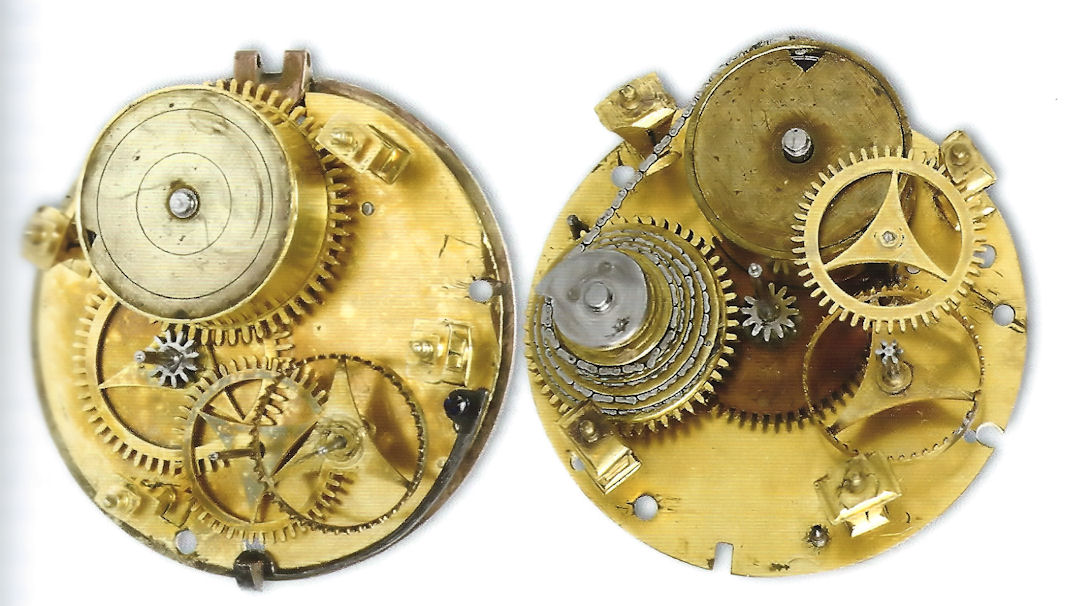

Come dicevo anche alcuni orologiai francesi scelsero per breve tempo questa via e di abbandonare il conoide.
In un articolo pubblicato su Horlogerie Ancienne, Giuseppe Flores ci mostra un oignon senza conoide firmato Amourette a Marsiglia, mostro la foto tratta dall'articolo con a sinistra il movimento senza conoide confrontato con uno tradizionale:
Immagine2.jpg [ 149.52 KiB | Osservato 4346 volte ]

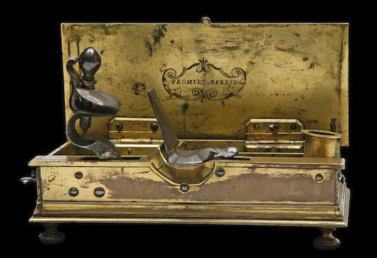

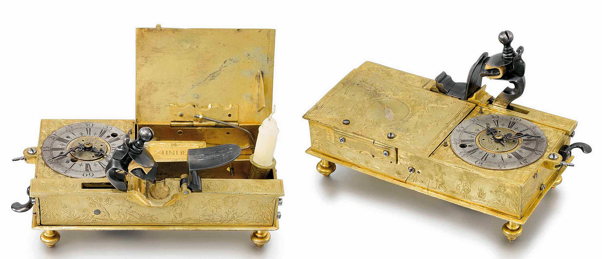

Oggi vi presento alcuni orologi a pietra focaia. Si tratta in effetti di una scatola che contiene un meccanismo d'orologio da tasca, con dispositivo sveglia, che all'ora stabilita fa scattare un acciarino (come quello delle antiche pistole con palla e polvere) che accende una candela. E' una delle prime sveglie che non utilizzano la campana ed è un'anticipazione della Pendule briquet di Houdin (http://www.orologiko.it/pdf/entusiasta/ ... giaio2.pdf).
L'autore di questa che è la più antica, ma molto mal ridotta e non funzionante è Fromery A Berlin, Circa 1720. Anche le altre che presenterò sono tedesche e concettualmente simili tra loro. Cambia solo lo stato di conservazione e la firma. La prima:
image.jpg [ 53.06 KiB | Osservato 4301 volte ]
La seconda è firmata Namröh, circa 1730 meglio conservata, funzionante, decorata con amorini incisi. Quando è 'fuori servizio' richiudendo i coperchi, può diventare un orologio da tavolo:
Immagine1111.jpg [ 132.05 KiB | Osservato 4301 volte ]
La terza firmata V Des Combes Schleswig è di metà '700 ed è in eccezionale stato di conservazione e quanto meno assistita e forse anche parzialmente restaurata

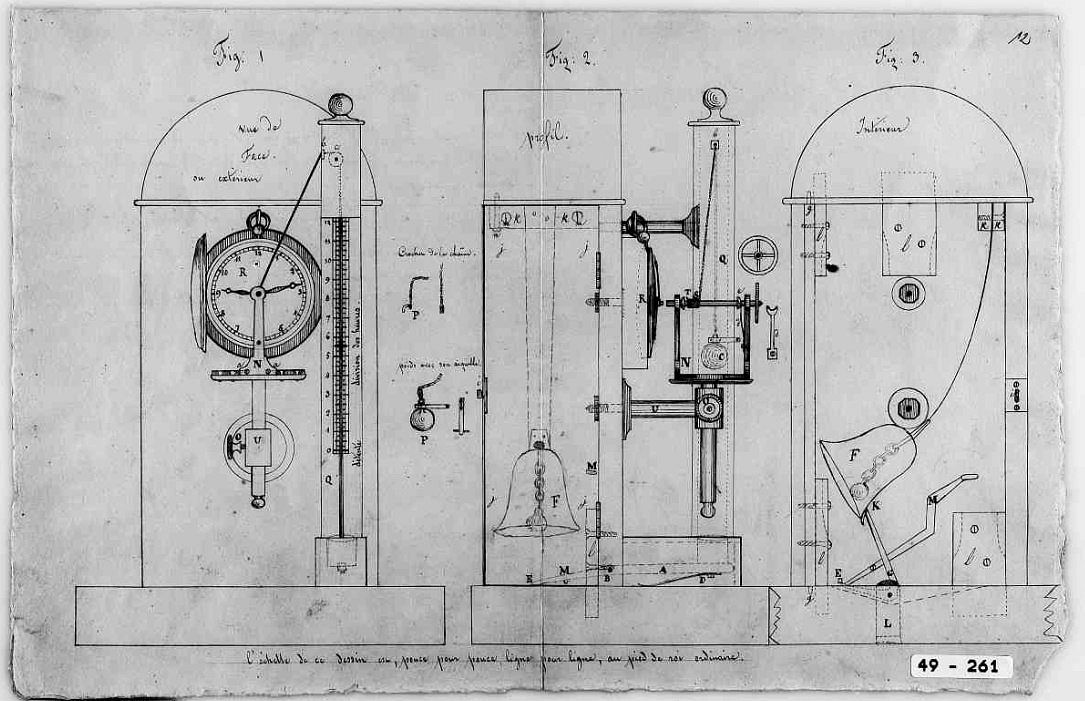

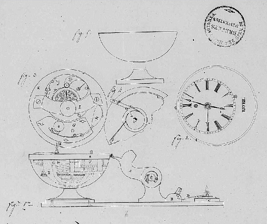

Ma per chiudere l'argomento dei dispositivi dedicati che incorporano un orologio, aggiungo i disegni dei brevetti di Carbonnier e della pendule reveil-matin di Houdin. Entrambi i progetti ebbero scarsi risultati commerciali:
brevetto Carbonnier.jpg [ 156.85 KiB | Osservato 4301 volte ]
reveilbriquet Houdin.jpg [ 141.38 KiB | Osservato 4301 volte ]
(continua)
P.S. Anche se io continuo in questa rassegna di orologi strani e particolari, attendo ancora i contributi di altri di buona volontà. :wink:

mi sfugge una cosa; orologi senza conoide, usavano quindi un bariletto con molla interna, sono stati giudicati poco precisi tanto da essere abbandonati.
Come fù che in seguito invece ebbero tanta diffusione da assere utilizzati ancora oggi? Forse per la migliorata tecnologia delle molle di carica? Non conoscevano all'epoca elementi di correzione della linearità come le semplici "croci di Malta"?

Caro Riccardo,son contento che tu voglia approfondire l'argomento. Intanto posso dirti che gli orologi in questione avevano uno scappamento a verga e che i rimedi adottati alla mancanza del conoide furono diversi e tra questi l'uso di molle più potenti e di bilancieri più ampi. Nell'orologio da tasca, il conoide fu definitivamente abbandonato (ad eccezione dei cronometri marini) prima con l'utilizzo di scappamenti diversi (cilindro, duplex) e poi con lo scappamento ad ancora. Ma negli orologi di quell'epoca, XVIII secolo, senza conoide s'introdussero anche altre variazioni tecniche.
Se l'argomento t'interessa dammi il tempo di recuperare un articolo ed alcune foto esplicative di alcuni oignon esaminati dal già citato Giuseppe Flores, e ti saprò informare.
