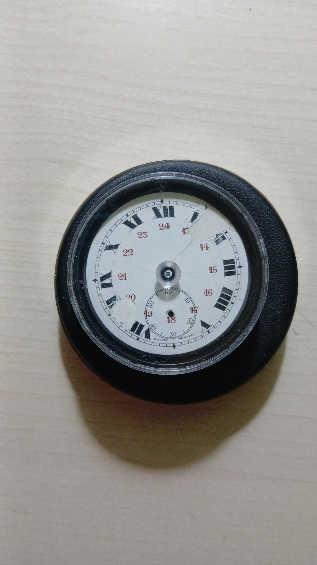

Ciao a tutti, ho preso a scatola chiusa su Vinted dalla Francia questo tasca per "smaneggiare" o per pezzi di ricambio. Come vedete è messo maliuccio,in particolar modo il quadrante e non avevo buone speranze sul riportarlo in vita. Aprendolo ho invece potuto constatare la presenza di un movimento ad ancora pure rubinato, (dai "na mezza sola" alla fine non è) ha la molla rotta eppure con quel residuo di forza sono riuscito a farlo partire!!! ::boccaap Il movimento è anonimo così come la cassa (credo acciaio). Sul quadrante ha solo la scritta importè de suisse.
Volevo sapere se qualcuno abbia mai visto questo movimento, o se sappià chi lo produceva...Il quadrante come consigliate di sistemarlo ? (tenendo conto che sono le mie prime volte)
PS la "cover" durante le feste se la spasserà in elettrolisi per poi ridiventare bella nera di brunitura come nuova!

::-OK Guardando la cassa, credo che sia possibile rimetterla a nuovo ed ha davvero una bella forma; per il quadrante, da quello che vedo, forse sarà più dura e il movimento...alla fine, credo sia (forse) la parte migliore...tutto sommato, se hai modo di "divertirti" a lavorarci...credo tu abbia fatto un buon acquisto e ti seguirò perché sono curioso di vedere i lavori ultimati 8-) :grin:

Beh carino direi, sono curioso di vedere una volta lucidata la cassa , il marchio impresso ad ore 12.... :wink: Peccato per le due tacche sul quadrante...spero che tu riesca a rimediare..

Il guscio esterno è della Argus, in origine cromato; è un accessorio aggiunto che veniva usato per dare una maggiore protezione all'orologio. La cassa dell'orologio è probabilmente in argentana. Riguardo al movimento non ho competenza. Ha comunque un ponte ruotismi insolito. I danni al quadrante sono stati provocati probabilmente da una caduta o da un maldestro tentativo di rimuovere il quadrante (il danno è in corrispondenza dei piedini di fissaggio). Non ho capito se è presente la ghiera per il vetro sulla parte anteriore. Se è mancante è un po' un problema perché non è semplicissimo trovarne una uguale.

Buonasera a tutti, la cassa è completa di tutte le sue parti, ora mi sto movimentando per trovare i ricambi tra cui le sfere e la molla. La cassa non so se è argentano,oltre a qualche numero non ce nessun marchio. Per il quadrante durante le feste inizio a metterlo in "sicurezza " incollando i tasselli di quadrante che girano indistrubati ,poi dovrò sperimentare qualche tecnica di riparazione. Come prima volta avevo pensato di usare ceramica in polvere in quanto la resina credo che sia molto più difficile da utilizzare. :frown:
Sarei veramente grato ovviamente a consigli per operare al meglio!
