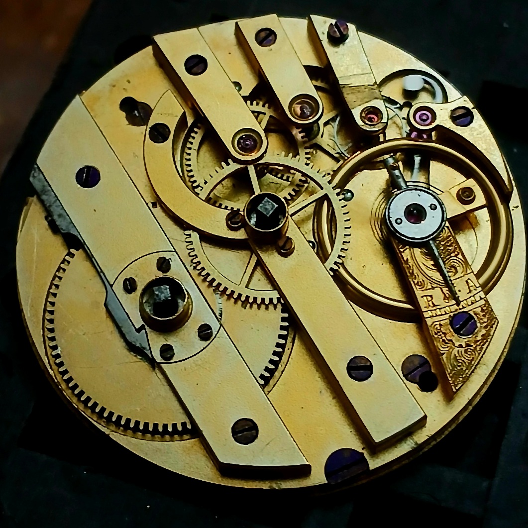

Acquisto di stamattina al mercatino di Pieve di Cento (Ferrara), appena rimontato dopo la obbligatoria pulizia e lubrificazione:
_IGP7864.JPG [ 703.68 KiB | Osservato 130 volte ]
_IGP7867.JPG [ 693.09 KiB | Osservato 130 volte ]
L'oggetto sembra di qualità notevole anche se l'ébauche è molto comune: un bel 47.5 millimetri di diametro, diciotto pietre (ha le contropietre anche sullo scappamento, ma non ha il rubino sulla ruota centro dal lato quadrante), quattro castoni in oro, tutti i rubini lato quadrante montati su una piastrina rimovibile, ecc. ecc.
Il quadrante stranamente sembra essere una lamina di alluminio (?) applicata su una spessa piastra di ottone.
Dovrebbe essere del 1880-1890 ma è praticamente nuovo e, dopo la pulizia, appena ho toccato la corona è partito come un razzo.
Il mio cruccio è che c'è solo quello che vedete: il movimento è orfano della sua cassa, andata in fonderia. Vista la misura non sarà facile trovarne o adattarne un'altra ma non posso pensare di lasciarlo sempre in un cassetto.
Tornerò. O forse dovrei dire tornirò :eek:

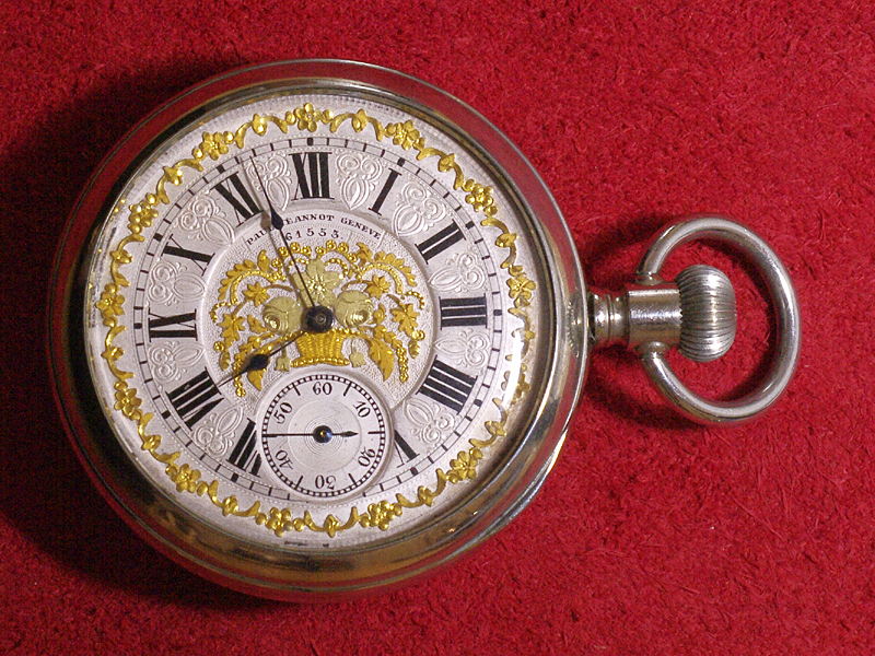

Ho uno di questi con un quadrante quasi identico.
Sapete chi faceva i quadranti?

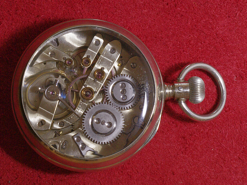

Così ho recuperato una cassa orfana, che credo avesse contenuto una specie di cronometro, e ho alesato il diametro interno fino ai 47 mm richiesti.
La cassa è cromata e stona un po' con quadrante ma il diametro esterno è di "soli" 57 mm, più accettabile:
_IGP7886.JPG [ 661.68 KiB | Osservato 51 volte ]
La cassa ha anche il fondello di vetro, che non è male, ma è molto più spessa del necessario e col vetro fa un po' "effetto acquario":
_IGP7885.JPG [ 580.73 KiB | Osservato 51 volte ]

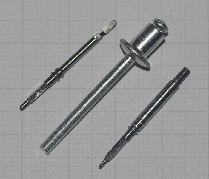

Ho dovuto rifare l'asse di carica, che non era compatibile con la cassa e anche un po' corto:
_IGP7869.JPG [ 288.67 KiB | Osservato 51 volte ]
A sinistra l'asse originale con l'attacco quadrato, al centro il rivetto che ha generosamente fornito lo stelo d'acciaio dolce e a destra il suo sostituto.
Col lo stelo dei rivetti ci vuole un po' di pazienza, in superficie è molto duro e l'utensile "grattugia" invece di tagliare, poi appena sotto diventa più tenero e molto facile da lavorare.

Bellissimo, complimenti! Non sono un intenditore ma la cassa è stupenda e il fondello con il movimento a vista è spettacolare :o
Nessuna giornata in cui si è imparato qualcosa è andata persa
Re: Paul Jeannot
MessaggioInviato: sabato 11 ottobre 2025, 11:37
Messaggi: 34694
::-bravo2 Anche a mio parere ne è venuto fuori un piccolo capolavoro :2thumbs:
Re: Paul Jeannot
MessaggioInviato: sabato 11 ottobre 2025, 12:06
Iscritto il: domenica 22 maggio 2016, 22:03
Messaggi: 417
Provincia: CI
Mi sa che la cassa che hai adattato proviene da un "americano", forse un Elgin o Waltham.
Il fondello posteriore in vetro si chiama modello "Salesman", io ne ho solo uno, incredibilmente difficili da trovare.
Comunque, ottimo adattamento e bravissimo nella tornitura dell'asse di carica.
