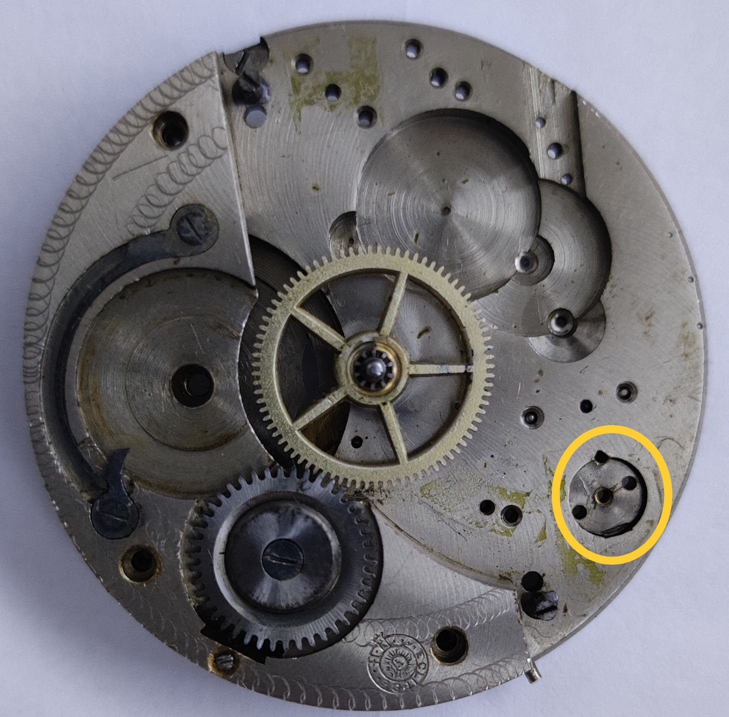

Buongiorno, smontando il movimento in questione, la platina lato quadrante presenta un particolare a me nuovo (evidenziato nel cerchio rosso nella foto). Vorrei capire a cosa serve e come si smonta, dal momento in cui togliendo la vite (la più grande delle due) non si muove nulla.
A titolo di cronaca, l'orologio presenta oltre al quadrante sbeccato dove in corrispondenza manca il piedino di fissaggio, il tampone superiore del cilindro rotto, idem per la molla di carica.
Grazie in anticipo per l'aiuto.

Sembra che i Maestri siano affaccendati in altre faccende, così ti rispondo.
Non smontare quella piastra, assolutamente primo perché é piantata a forza secondo evitare di smontare se non é necessario. Quella piastra è il ponte inferiore del cilindro se non é correttamente allineata il cilindro non lavora con i denti dello scappamento. Togli solo la contropietra.

Grazie tante errib. Se non ci saranno altri interventi, sicuramente seguirò il tuo consiglio, anche perché ho cercato con una leggera pressione di rimuovere la "piastrina" ma non succede nulla.
Devo però dirti che non agisce sul cilindro in quanto in quel punto si fissa il ponte del bilanciere.

La contropietra é avvitata sul ponte bilanciere? o c'è una asola intorno al ponte?
Saluti enrico

Scusami, non capisco ( per mia ignoranza ) quello che mi chiedi. Comunque corrisponde al particolare evidenziato nel cerchio giallo della foto allegata, dal lato opposto della platina.

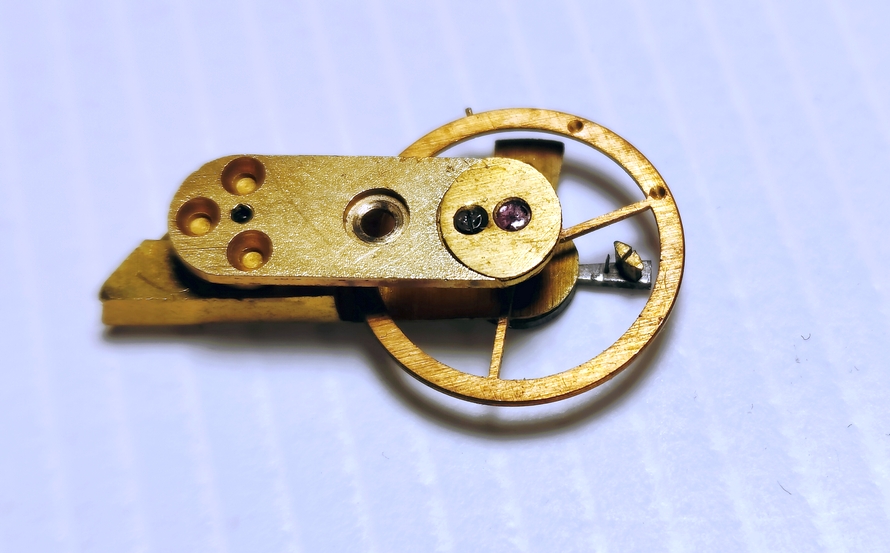

La contropietra , quella evidenziata, è avvitata sul movimento o sul ponte bilanciere?
IMG_20230207_201133.jpg [ 653.67 KiB | Osservato 807 volte ]
Saluti enrico

Movimento.
Re: Tissot con scappamento a cilindro.
MessaggioInviato: mercoledì 8 febbraio 2023, 12:37
Messaggi: 1406
Insolito il tuo movimento, finora li ho sempre trovati così.
cilindro.jpg [ 280.71 KiB | Osservato 764 volte ]
Saluti enrico

Quella "piastrina" che vedi, è il carrello. Sul carrello è fissato il ponte del bilanciere, che in questo caso non è direttamente fissato alla platina. Sotto il cerchietto più piccolo (è una finestrella) c'è la pietra su cui poggia l asse del bilanciere. Allentando la vite grande, puoi spostare di qualche decimo tutto il bilanciere verso o lontano dalla ruota di scappamento per regolare il tiraggio. Io sto revisionando una monachina e l ho spostato, adesso sono alle prese con i calendari perchè non riesco a rimetterlo bene in tiro. O tira troppo o troppo poco..cerco aiuti ma..
Spero di esserti stato di aiuto
