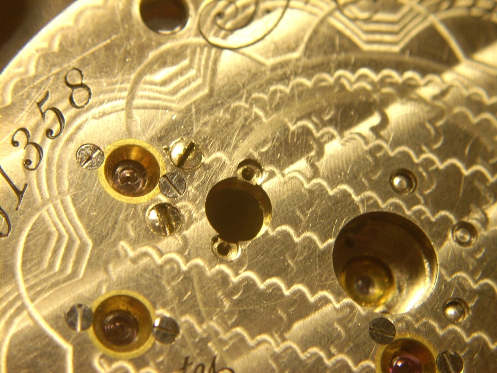

Ho acquistato un Elgin 18 George M. Wheeler anno 1904.....sulla baya....ma non mi è andata molto bene ....l'oggetto deve essere caduto e le pietre.....non erano di granito....
Sicuramente nel forum c'è già un post dove qualcuno spiega o insegna come fare ma io l'ho cercato veramente e non ho trovato niente.....
Mi ritrovo con questa pietra e non sò come comportarmi.....devo toglierla dal "castone"con gli appositi attrezzini....oppure si troverà qualcosa in qualche cassetto .......
Mi pare che Fabrizio in merito abbia spiegato qualcosa ma non sono riuscito a trovare niente....mannaggia...
Qui sotto la platina con la pietra mancante...che ho smontato io.....
Vi ringrazio anticipatamente per l'interesse e gli aiuti....saluti Rikibirikino....

Ciao Riki, per estrarre la pietra frantumata non ci sono problemi visto che oramai il danno e' fatto. Prendi uno stuzzicadenti e... spingi! Per riposizionarla invece, avendo il bordino di ribaditura, devi prima allargare il bordino con l'apposito strumento, poi inserire la nuova pietra e stringere nuovamente il bordino con altro apposito strumento. In loro mancanza puoi rimediare con un bulino e tanta, tanta pazienza. Il lavoro non verra' pero' "pulito" come con gli appositi strumenti. Buon lavoro.
Ciao Mac grazie della dritta ....gli attrezzini per allargare li ho....ma quelli per stringere quali sono... hai da postarmi qualcosa.....grazie ancora...riki

Ignazio ti ringrazio per avermi postato la tua splendida attrezzatura....ma così non vale...perdi i lvalore sul nome che porti"Mac Gyver"....
Lui con il nastro isolante e due pagliuzze costruiva un aereo.....tù hai l'attrezzatura completa.....Trooopppoooo facile....
Io per chiudere le pietre mi sono "aiutato "con dei punzoni della boley.....
Bella la tua serie l'hai presa su internet?Io ho solo quelli per allargare......gli altri mi mancano...... :sad:
Grazie Ciao...

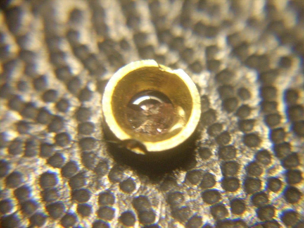

Scusate, ma quali sono gli attrezzi per aprire e chiudere il "labbro" che tiene il rubino? Me ne è capitato proprio uno in questi gg....

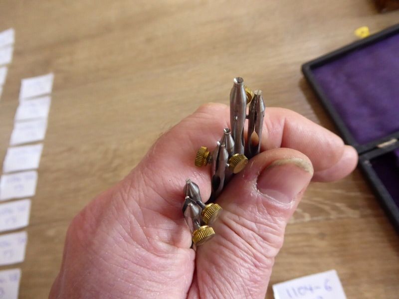

Immagino ti riferisci a questi attrezzi, solo che costano li trovi su ebay UK.
saluti enrico

Grazie.
Caspita, Roba davvero specialistica
