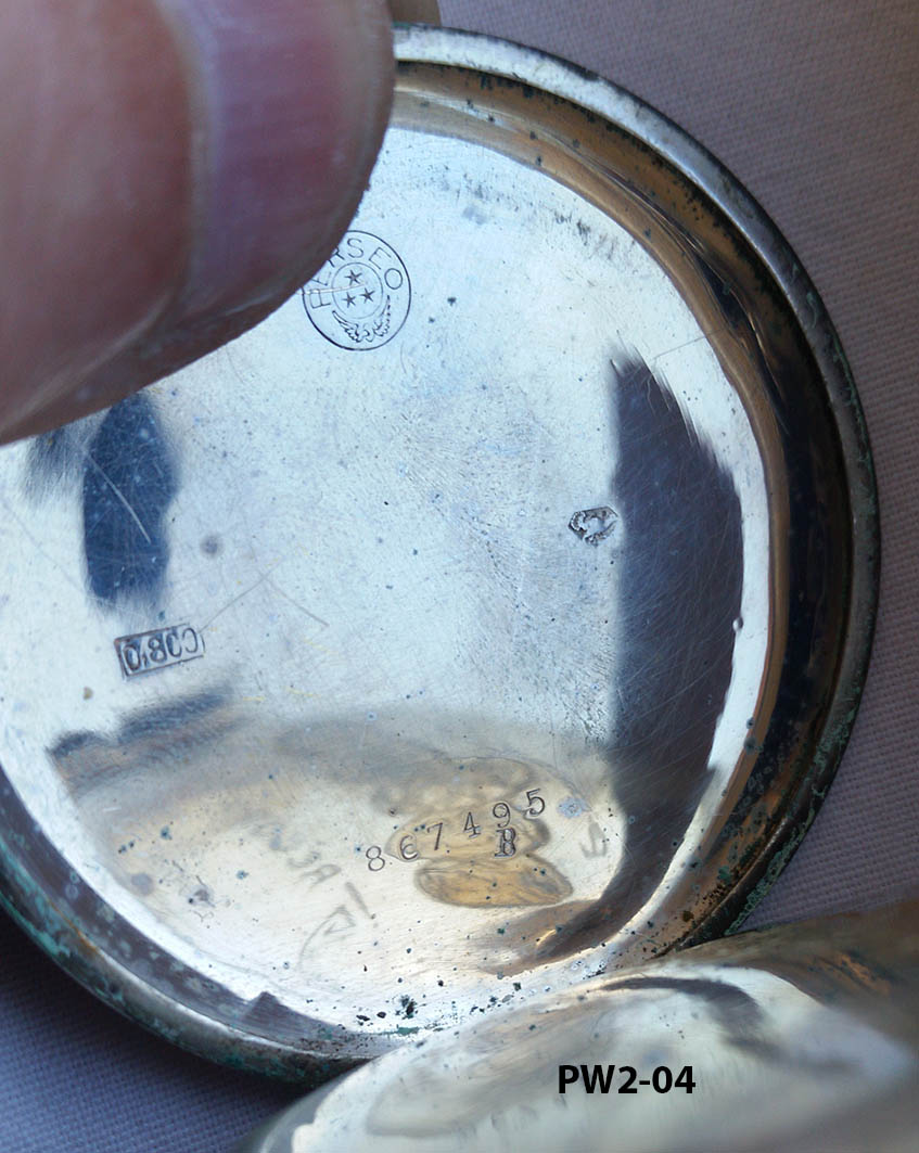

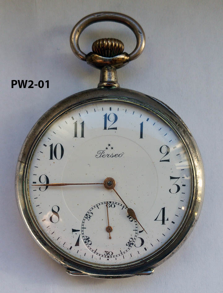

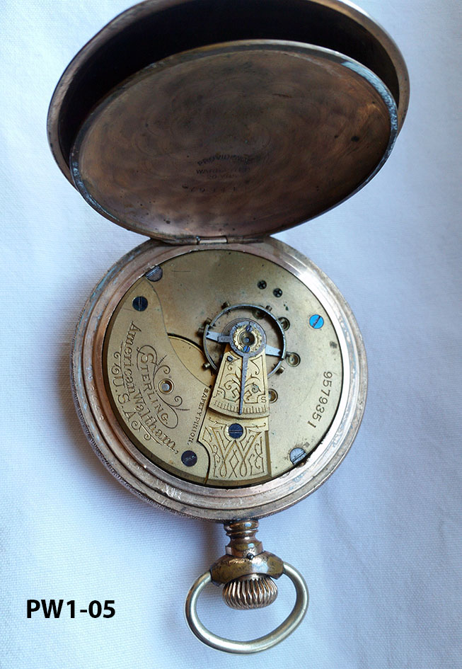

Pare strano persino a me che siano passati 9 anni per questo secondo post. Non ho avuto lo speedmaster (e ci metto ovviamente una pietra sopra) ma in compenso, nemmeno un'ora fa, da una scatola in un ripostiglio sono saltati fuori tre orologi da tasca di cui due chiaramente bisognosi di revisione, l'altro non funzionante, con il bilanciere deformato (non capirò mai come sia stato possibile, deve essere stato "pinzato" con una maldestraggine unica al mondo).

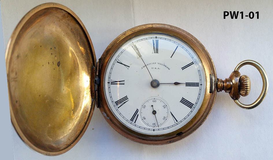

Di uno soltanto sono riuscito a trovare qualcosa in rete. E' un American Waltham del 1900 anche se sospetto che potrebbe essere un falso d'epoca dato che quel che vedo nelle foto in rete è di fattura assai migliore del mio, che poi è quello col bilanciere danneggiato. Gli altri due sono un Perseo e un Tavannes di cui non si trova nessuna traccia. Mi paiono tutti e tre di non eccelsa qualità. Il figlio di antiquari che c'è in me sospetta che se - come sembra dalla rete - una riparazione/revisione supera facilmente i 100 euro, siamo proprio dalle parti del valore dell'oggetto. Tutti e tre hanno perso l'argentatura; il Waltham sembra che in origine fosse dorato, adesso è praticamente color rame leggermente dorato. Quindi si tratterebbe forse anche di rifare il rivestimento.
Se valutassi solo sotto il profilo economico non avrei molti dubbi a lasciarli così ma solo guardarli fa tornare indietro nel tempo; basta solo leggere "made in USA" per emozionare, dato che oggi è tutto delocalizzato in Cina. Son sempre begli oggetti di metallo e per le possibilità della meccanica dell'epoca rispetto a oggi sono belli, raffinati e mi piacerebbe recuperarli. Se anche fossero falsi d'epoca sono incomparabilmente migliori di quello che si trova oggi nella fascia bassa. Come potete immaginare ho un grande amore per conservare le cose e apprezzare l'abilità tecnica del passato.
Di fatto mi sarei teoricamente risposto da solo. Quello che vi vorrei chiedere è se sono il solo a pensarla così in questo che è il classico caso difficilmente decidibile; si trattasse di oggetti di pregio o la riparazione fosse fortemente antieconomica di un fattore 2 non ci sarebbe storia rispettivamente per "sì" e "no". Ma così mi sento un po' quello che ragiona col cuore dell'appassionato del passato e non mi so decidere.

Devi metterle assolutamente in questo topic. Servono foto del quadrante, dei fondelli con i vari marchi e del meccanismo per poterti dare una risposta. :D

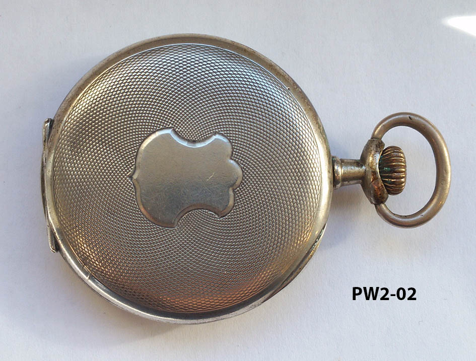

Eccole! Mi spiace per la qualità veramente non ottimale ma fotocamera, cavalletto e obiettivo macro ce l'ho da un'altra parte non a portata di mano e prevedibilmente parecchi giorni senza poterli raggiungere. Ho fatto il possibile con uno smartphone la cui app non ne vuol sapere di darmi il fuoco manuale :D

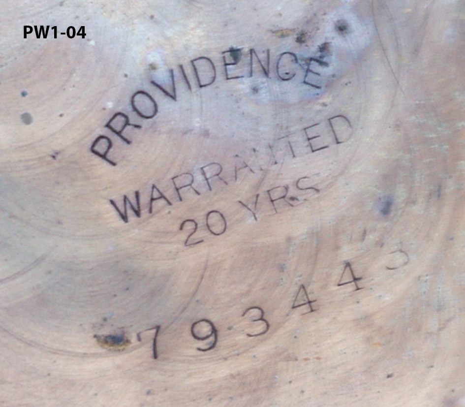

(a) Waltham: la Waltham era una dell più grandi case statiunitensi. Secondo il pocket watchdatabse.com (vedi qui), il tuo orologio è stao fabbricato nel 1900. Ha un movimento ad ancora con 7 rubini. La cassa effettivamente era in "gold-filled", cioè metallo con una sottile lamina d'oro placcata sopra. Come scritto nel fondello la ditta produttrice, probabilmente la Providence Watch Case Company, garantiva che la copertura in oro avrebbe resistito a vent'anni di uso.

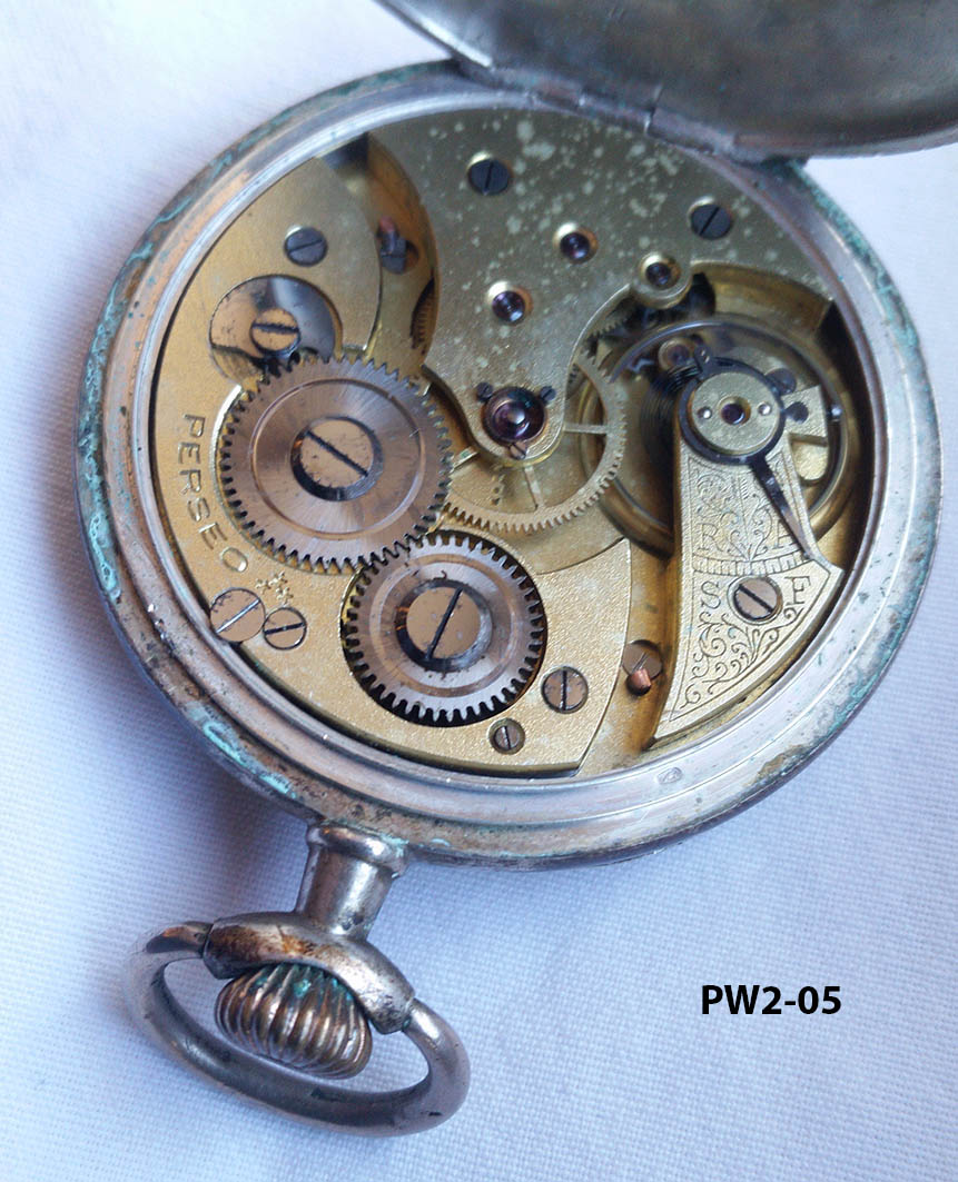

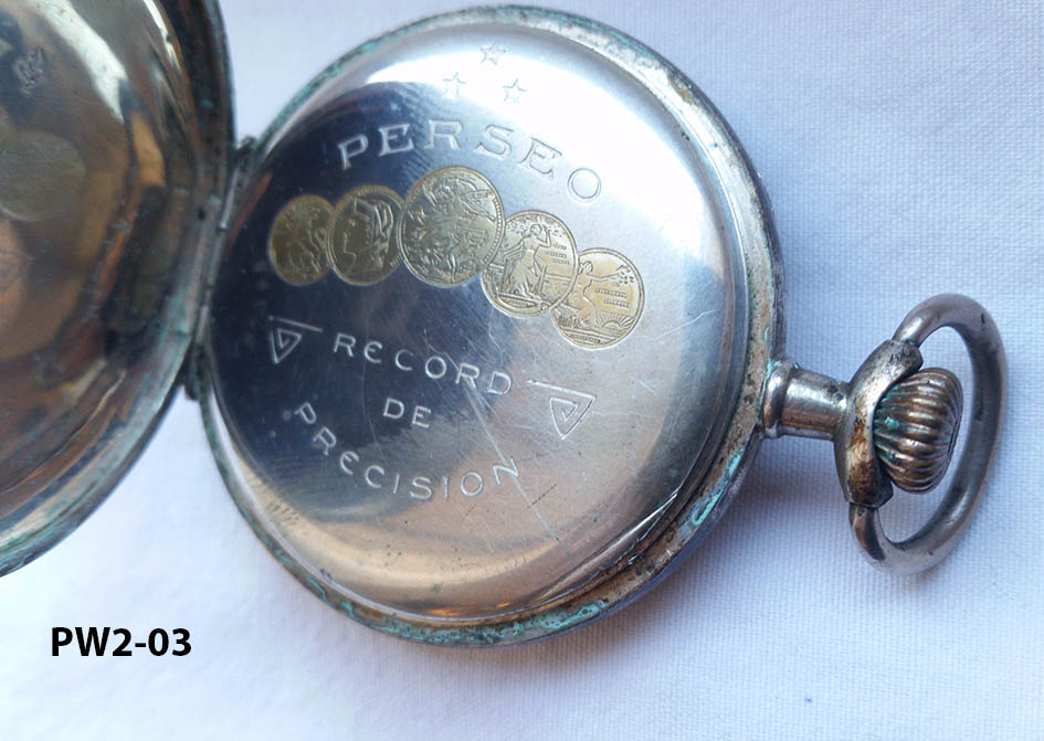

(b) Perseo: marchio per il mercato italiano, noto soprattutto per aver fornito orologi alle FFSS. La cassa è in argento 0.800 (il punzone con un uccello era il marchio di garanzia svizzero per l'argento 0.800). Il movimento è un calibro della Cortebert, azienda svizzera che produceva i Perseo.

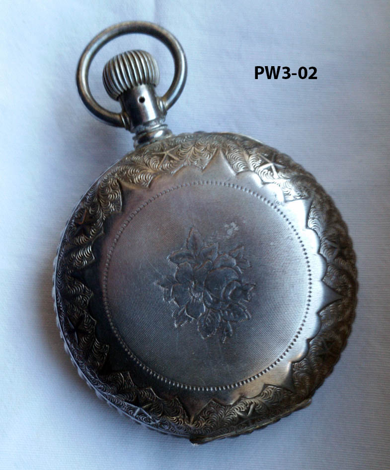

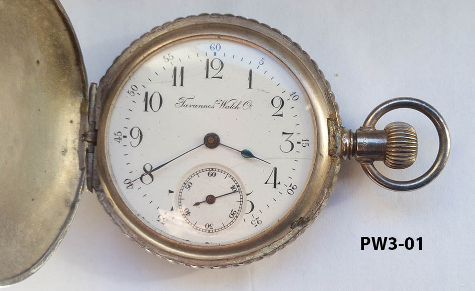

(c) Tavannes: il fabbricante è la Tavannes Watch Co. come scritto sul quadrante ed il movimento. Il marchio Diana sulla cassa fu registrato inizialmente da Schwob Frères, uno dei proprietari della Tavannes, per poi esse trasferito alla Tavannes nel 1899. Dato lo stile della cassa, probabilmente anche questo orologio era destinato per il mercato statunitense.
Circa la tua domanda sulla riparazione, io sono in favore per i motivi da te accennati. Dal punto di vista del valore degli orologi, il costo della riparazione è molto probabilmente superiore al valore dell'orologio.
