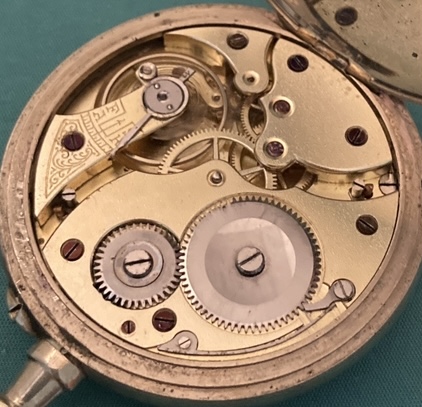

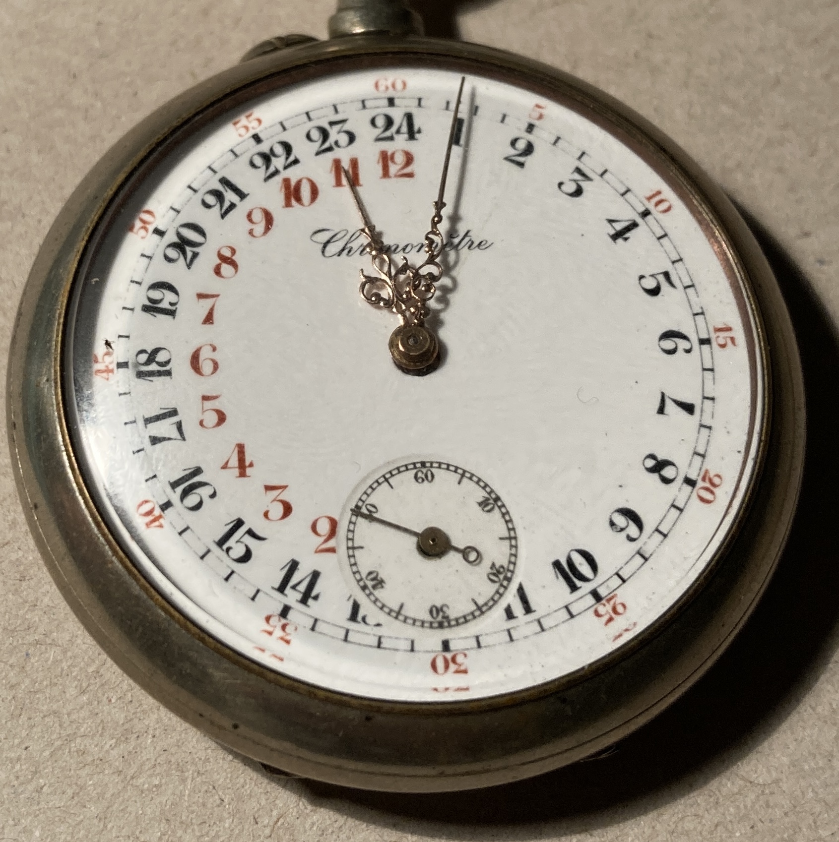

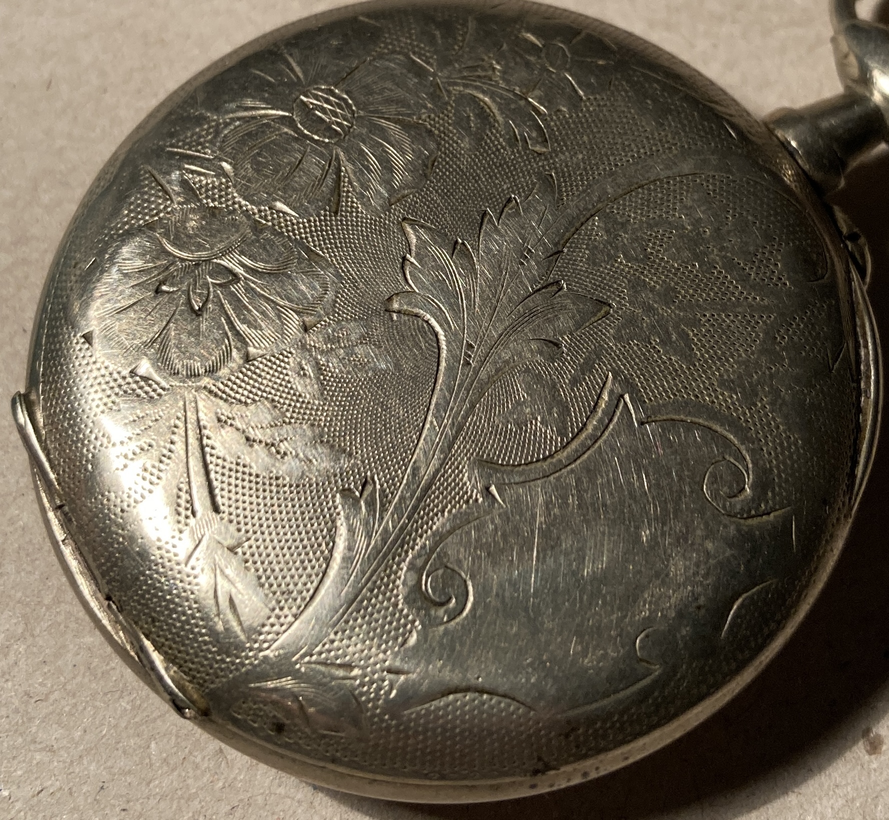

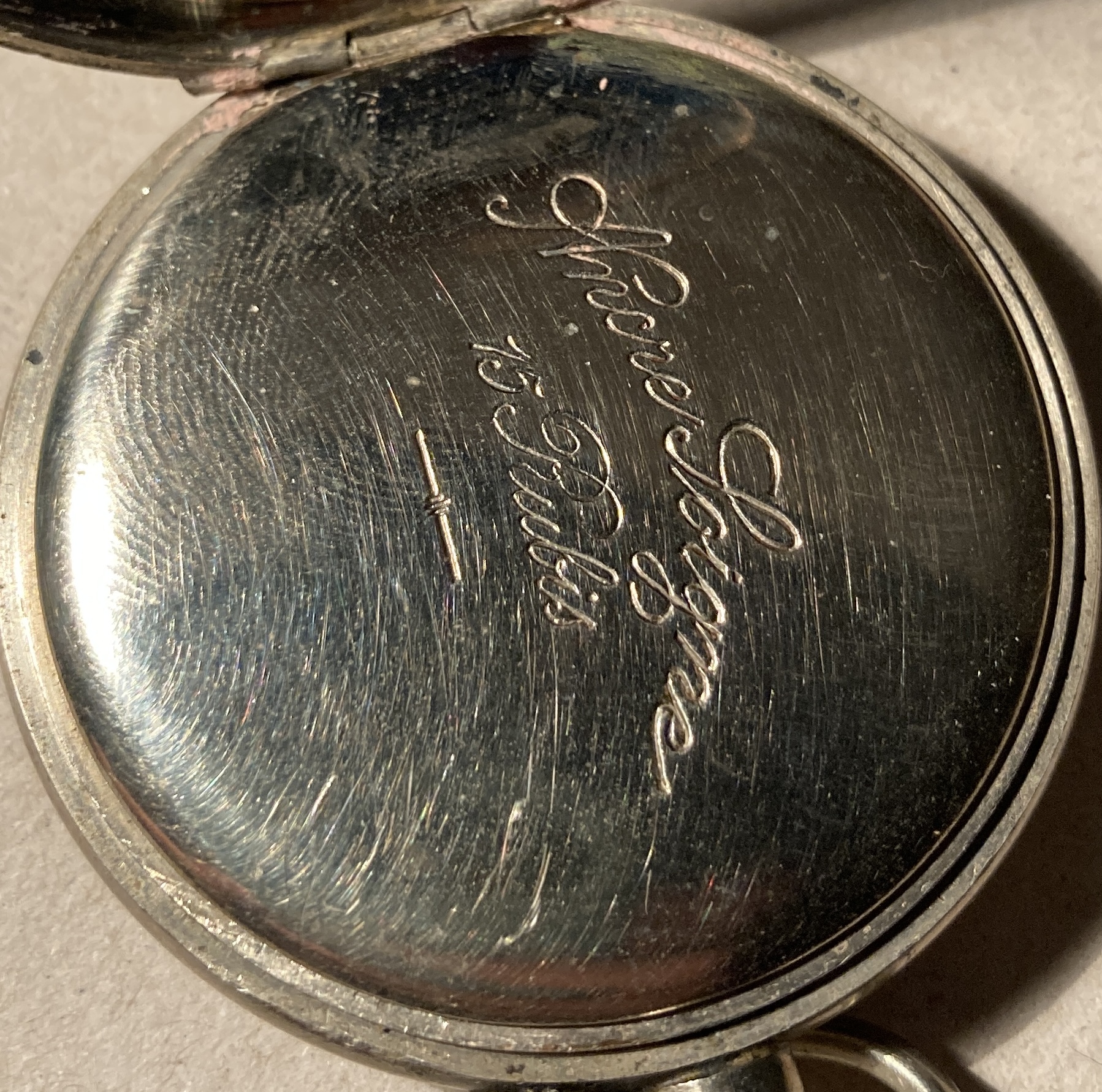

Buonasera a tutti, vorrei condividere con voi le foto di questo orologio da tasca, era di mio zio, sarei curioso di avere qualche info, tipo data di costruzione indicativa, paese di origine, valore ecc…

Colgo una nota polemica sulla quale non posso darti torto. Io ho visto la tua richiesta solo adesso ma mi scuso lo stesso per la mancanza di risposte.
In effetti occorrerebbe qualche altra informazione, ad esempio: diametro della cassa, foto del fondello interno della cassa. Per intenderci la parte interna del fondello decorato.
Intanto posso dirti che si tratta di un orologio con quadrante 24 ore dei primi del '900. La costruzione è franco/svizzera. Il meccanismo essendo nato per misurare 24 ore, anzicchè 12, ha una piccola complicazione sui ruotismi.
In Francia, nel periodo già detto, venivano reclamizzati come "orologi ferroviari" (da cui anche la scritta Chronometre) ma non hanno nulla a che fare con gli orologi con scappamento cronometro come i cronometri da marina. Non si tratta quindi di un orologio di qualità eccezionale anche se in origine era considerato un buon segnatempo.
