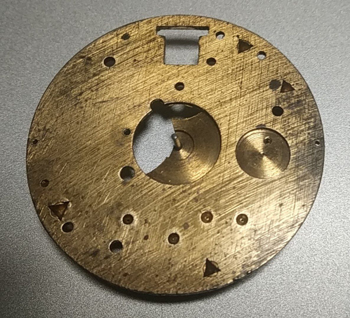

Quando hai fotografato il bilanciere e più precisamente i due perni,smonta quel coperchietto in acciaio che vedi sulla platina e mostrami quello che hai trovato sotto ad esso.
Per i perni bisogna davvero attendere domani. Mentre sotto il coperchietto...
photo_2023-03-21_23-32-10.jpg [ 311.56 KiB | Osservato 342 volte ]
... apparentemente niente, solo la boccola.
Sarà che è il primo, ma mi ci sto affezionando a questo falso a buon mercato, sembra che davvero fosse lì in attesa di insegnarmi le basi di orologeria.

Il lamierino che hai smontato,è fatto in modo molto empirico,ma se notate attentamente è mooolto grande rispetto ad una normalissima contropietra,se così vogliamo paragonarla.inoltre la vite che lo tiene è molto lontana dal centro.E' un incabloc a tutti gli effetti.Un pochino casalingo ma serve per attutire eventuali urti che subisce l'asse.Nel tuo caso,potrebbe darsi che il fermarsi l'orologio,sia dovuto dal fatto che questa piastrina,con il corso del tempo,si sia leggermente curvata e che il perno del bilanciere vada troppo in profondità e quindi l'asse tocchi sulla platina.Perchè ti ho chiesto di mostrarmi quello che c'era sotto?Perchè in molti casi,per sopperire a questo problema,ai rospi mettevano un pezzetto di acciaio ricavato da una molla di carica,per "sollevare" l'asse.
Questo è un passaggio che devi curare attentamente.Questi ces...si sono all'apparenza semplici ma ti fregano :grin: :grin:

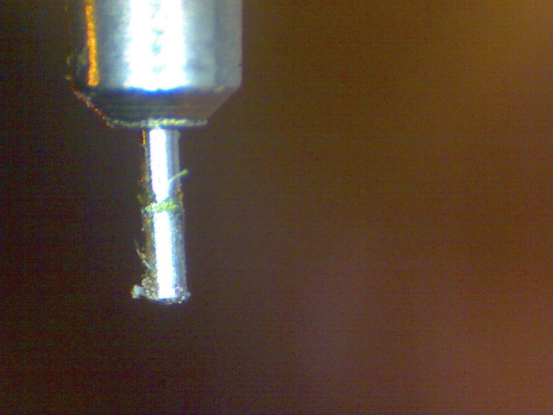

mattia2 ha scritto:
Quando smonti il bilanciere,mi serve una foto dei due assi
Stasera finalmente son riuscito a portarmi a casa dall'ufficio un microscopietto USB. Non è probabilmente lo strumento migliore per il lavoro, ma questo è quello che sono riuscito a fare:
my_photo-7.jpg [ 107.42 KiB | Osservato 256 volte ]
E' uno degli assi (ancora tutto pre-pulizia!), quello montato verso la platina. Quello dall'altro lato non riesco a fotografarlo con questo microscopio, c'è di mezzo la spirale, ad occhio sembra uguale all'altro.
