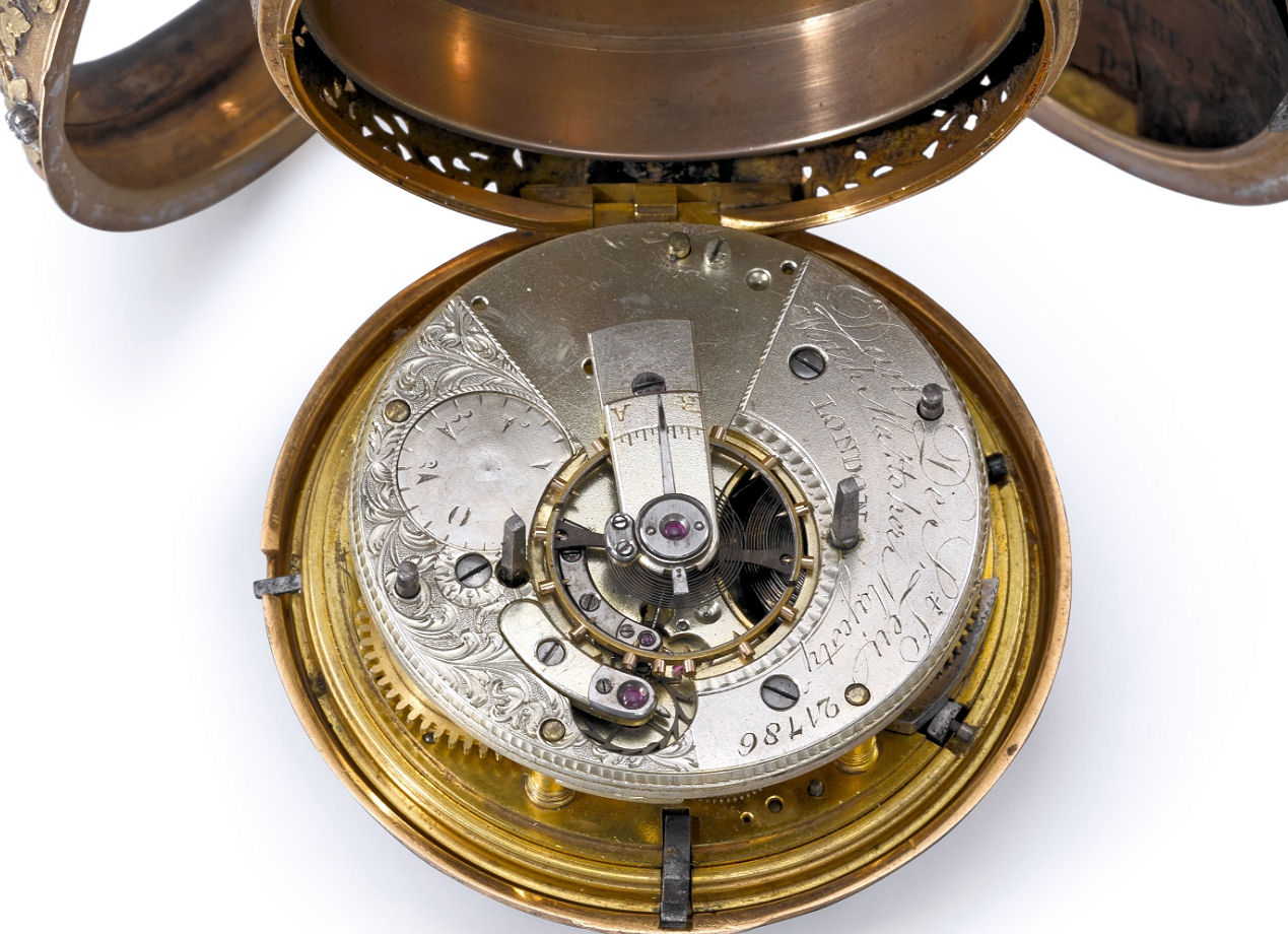

In effetti non è insolito trovare degli orologi a verga che successivamente siano stati "aggiornati" con scappamenti a cilindro, duplex o ad ancora.
Questo di solito accadeva quando il proprietario di un orologio particolarmente prezioso, per il nome dell'orologiaio o per una cassa particolare od a cui teneva per ragioni affettive, lo adeguava così da poterlo ancora usare.
Questo è un esempio di un orologio a ripetizione , originariamente a verga, del noto orologiaio Daniel de St Lieu, trasformato con uno scappamento ad ancora
Immagine14.jpg [ 223.56 KiB | Osservato 37 volte ]
Come si vede l'orologiaio che ha effettuato la modifica ha conservato la platina inferiore originale ma rinunciando alla doratura al mercurio, per (quello che mi sembra) un trattamento al rodio.
Rimangono così le tracce della platina originale con anche la rosetta di regolazione della spirale anche se non più funzionante. Ovviamente il ponte del bilanciere non è più quello originale.
Il movimento ha fatto un salto avanti nel tempo rispetto all'epoca in cui è stato costruito, mentre il Patek avrebbe fatto un salto indietro, incompatibile con il nome dell'orologiaio.
