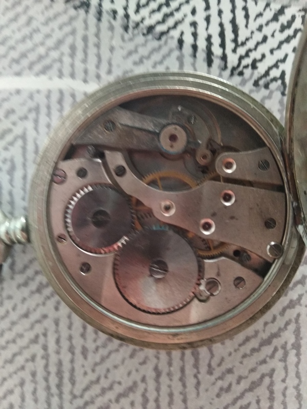

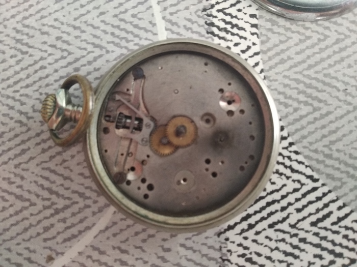

Ciao a tutti ,ho comperato in um mercatino questi 2 orologi da tasca ,in tutti e 2 sono rotti i perni del bilancere .
Ho guardato su ranff.de cercando di identificarli in modo di recuperare il loro perno ma non ho trovato niente .
per caso qualcuno li riconosce?

il primo è un movimento molto interessante e raro da trovare. E' stato costruito da LeCoultre circa 1860, la cassa non è la sua. questo movimento era il primo che usava la carica a corona invece della chiave il brevetto era del 1848 in UK. In Svizzera non esisteva ancora un ufficio brevetti. Non troverai ricambi, ma un orologiaio sì ne vale la spesa.

Complimenti per l'acchiappo davvero un interessante orologio dove si nota la qualità della grande maison LeCoultre, come individuato da Enrico, ha lo scappamento a cilindro e quindi se ha i pivot rotti, basterà sostituire o rifare i tamponi che non sono altro che dei "pivot" estraibili, con un po di esperienza potresti provarci, ma è parecchio difficile senza attrezzatura e molta ma molta pratica.
Nella peggiore si cambia tutto il cilindro e vedrai che tornerà a camminare, mentre l'altro movimento è di poco conto, oltretutto manca volantino, spirale ed asse del bilanciere, conviene solo per ricambi, viti e quant'altro.

per il primo orologio quindi vale la pena da riparare. ( rotto asse del bilancere)
il secondo si nota che manca bilancere completo che ho disansenblato io perchè anche su questo orologio è rotto asse del bilancere.
sapreste indicare chi qui nel forum è cosi esperto di rifare oripernare tali assi? grazie della collaborazione :2thumbs: :2thumbs: 8-)

Prova a contattare DMO

riprndo questo argomento specialmente del primo orologio vorrei sapere se qualcuno può riparare il lecoutre (asse del bilancere rotto)
Faccio presente che il bilancere è a cilindro .grazie.
