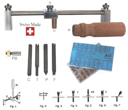

Che cosa ne dite di questa macchina e qualche forumista la possiede? Ne ho trovata una usata ma chi me la venderebbe è un collega e se non l'ha usata lui un motivo di fondo dovrebbe esserci :cool:

Provata :( :-o
Lascia perdere....Un consiglio spassionato. :cool:
MessaggioInviato: giovedì 20 maggio 2010, 1:41
Carissimo Mango
Chiaramente quanto esprimo è mia ed unica opinione personale.
Salvo rarissimi casi in cui è utile,svolge un lavoro in modo da fare accapponare la pelle.
Ci era addirittura stata data in omaggio,visto la mole di grani che acquistavamo, nella speranza che poi acquistassimo quelle boccole,che sono carissime e per buona parte inservibili.
Ho seriamente perso il conto delle boccole che ho fatto, e messo nella mia vita,ma sono centinaia di migliaia,nell'orologeria industriale sono tantissime ancora adesso che si usa l'elettronica.
Rivettare una boccola è talmente poco costoso e veloce che sinceramente non riesco a capire come si possa trovare una complicazione come quella.
a lavoro finito la boccola rivettata è quasi invisibile se fatto bene è molto duraturo,si può scegliere il materiale da usare,bronzo o ottone e la qualità della durezza
A meno di non volere smontare il meccanismo,ma a quel punto la domanda che mi sorge è, ma chi fà il lavoro è un orologiaio??
La presunzione dell'inventore di quella macchina è appunto quella di non voler fare smontare il meccanismo.
La sola idea mi fà schifo,pensare di non controllare e lucidare il perno la ritengo una vera porcata.Oltre al fatto che il lavoro finale è altamente scadente,lo puoi dedurre da solo.
Sottolineo che è quello che penso io e quindi legato alla mia persona.
Un salutone

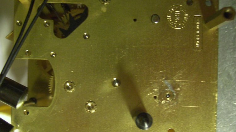

Quoto Pierino in tutto, e' fatta per chi non vuole smontare le piastre.......penoso.
Ti mostro come hanno rovinato un movimento piazzandone 4, di cui 2 scentrate e una saldata poi a stagno e limata ( non Ti dico cosa c'era sotto la piastra) e per finire punzonate.

Pierino dice:
IO confermo !!!!
lassa stà....
ciao ciao
