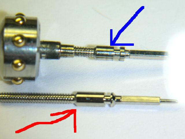

premetto le tiges vanno bene entrambi ma perchè:

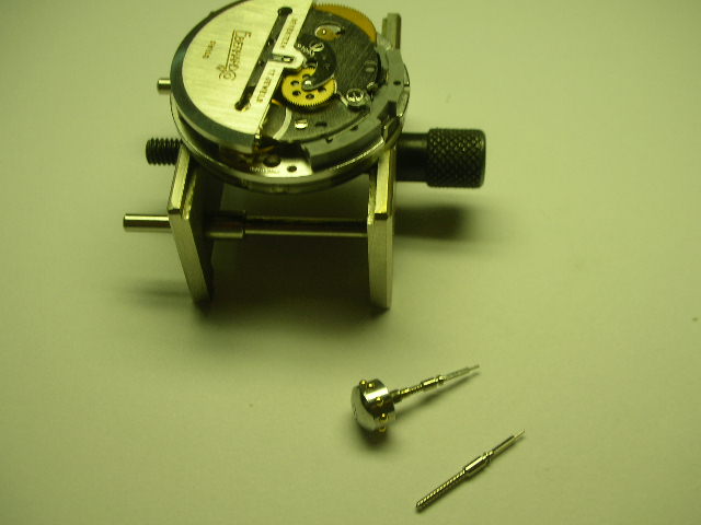

intanto sto lavorando al movimento Lemania 5100
però ho voluto fare una prova perchè le sfere con al corona non girano quindi:
ho ordinato una tiges lemania 5100
ma sono diverse guardate
la blu come noterete è diversa e per inserirla nel movimento bisogna tenere premuto l bottoncino
mentre per la seconda(freccia rossa)
s'inserisce tranquillamente senza premere nulla
perchè?

il lavoro continua intanto ho scoperto con questa prova che la corona a vita è rovinata bisogna inserire una nuova...

Ciao, se guardi bene alla fine del quadro la tiges è a forma d'imbuto in questo modo riesce a sollevare, mentre entra nella platina, di poco il tiretto ed entra senza che tu spinga
Giorgio

Succedeva la stessa cosa con le tige del vecchio cal. TISSOT 781 con tutte le sue derivazioni, addirittura qui il colletto dove va' inserita la tirette per fissare la tige era "sfacciatamente" smussato, addirittura da tutte e due le parti, cosi' da risultare facile sia l'innesto sia lo "strappo" per eventuale cassa monoblocco senza avere la tige in "2 parti". Un saluto. CRONOMETRO.
